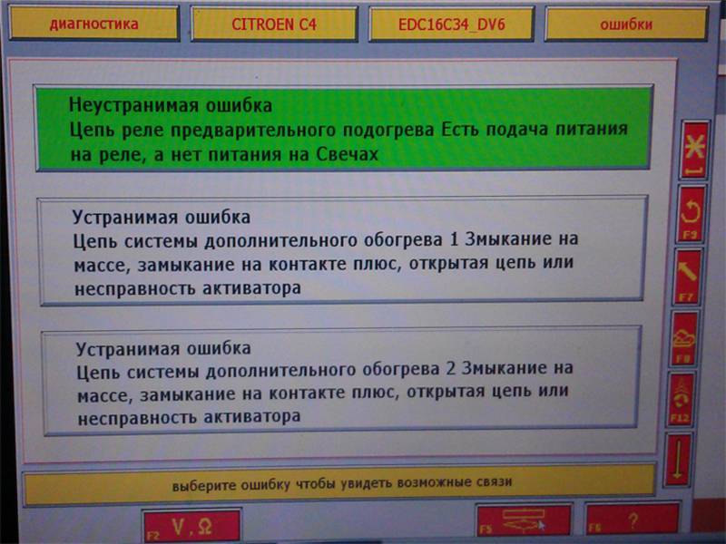

Доброго всем дня. Может кто поможет по ошибкам, сам грешу на свечи... Заранее спасибоpost-16585-0-85977800-1351586394_thumb.jдобрался до свечей 2 нерабочие, если кому интересен фото отчет по замене свечей накала в citroen c4 1.6 hdi двигатель ТУРБОДИЗЕЛЬ DV6ATED4, он находится здесь http://www.peugeot-citroen.by/phpbb3/viewtopic.php?f=39&t=67017
