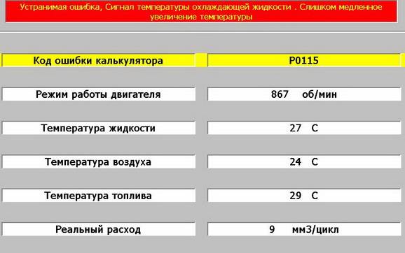

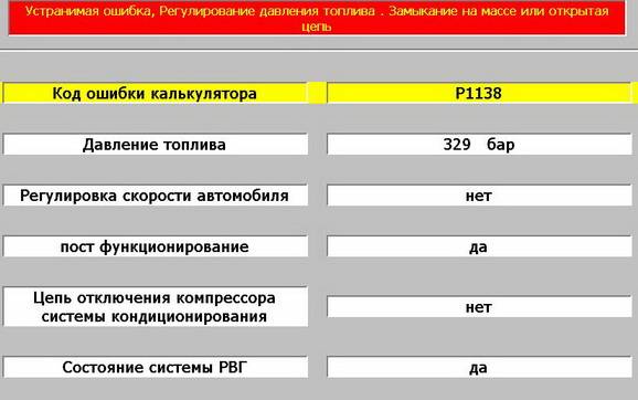

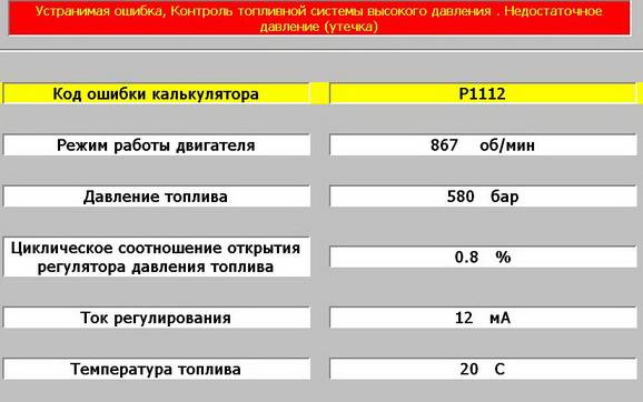

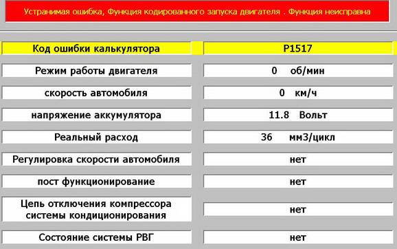

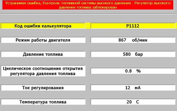

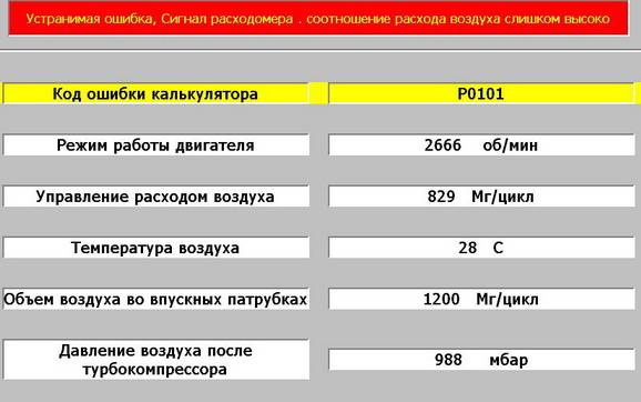

BRAT Опубликовано 10 января, 2013 Жалоба Поделиться Опубликовано 10 января, 2013 Может кто подскажет или объяснит по скринам ошибки на автосе, Ситроен Пикассо 2.0 HDi RHY, заглох в движении. Высадили аккум, но авто не завелось. На посаженом аккуме попытлася скинуть эти ошибки, все стёрлись. Ссылка на комментарий Поделиться на другие сайты Поделиться
Foblas Опубликовано 10 января, 2013 Жалоба Поделиться Опубликовано 10 января, 2013 1) проверить целостность контактов-проводов на фишке регулятора. 2) Если целые - снять разъем с датчика давления в рейке (справа от двигателя желтый 3 проводной разъем) - должно подставиться аварийное значение в 400 бар, попробовать завести. заведется - регулятор присмерти, не заведется - скорее всего мертв или проблема в другом, переходим к пункту 3) 3)Давление при прокручивании и степень открытия регулятора какие? В моторник - иммобилайзер двигатель разблокирован? не понравился последний скрин. Ссылка на комментарий Поделиться на другие сайты Поделиться

BRAT Опубликовано 10 января, 2013 Жалоба Поделиться Опубликовано 10 января, 2013 (изменено) Foblas, по поводу давления при прокручивании узнаю только завтра, аккум на зарядке. А куда в лексии нужно войти, чтобы посмотреть давление при прокручивании? И по последнему скрину - тоже не понравилась ошибка, но и она стёрлась на посаженом аккуме. Изменено 10 января, 2013 пользователем BRAT Ссылка на комментарий Поделиться на другие сайты Поделиться
