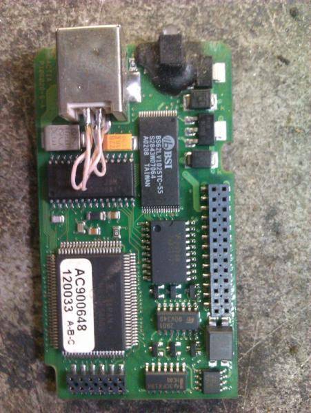

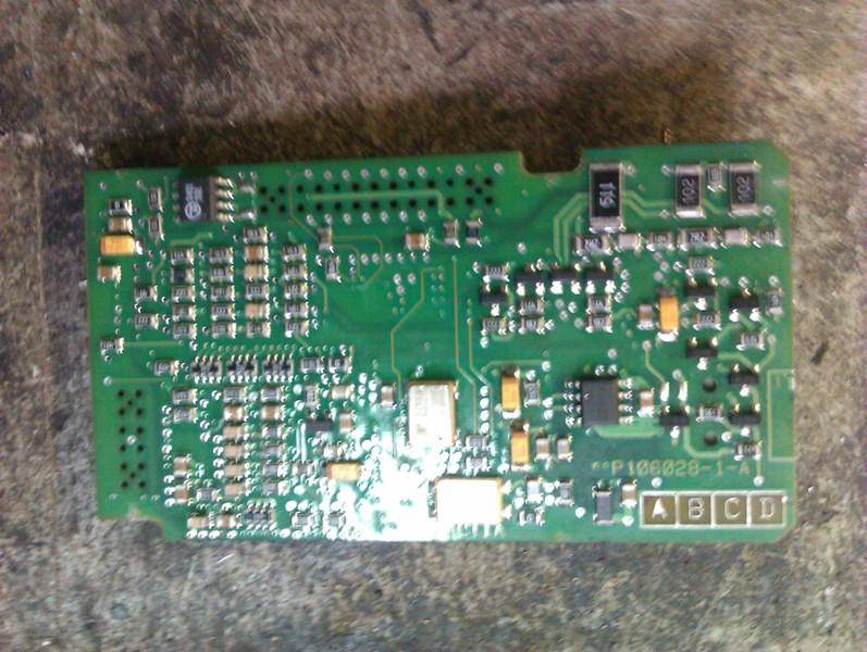

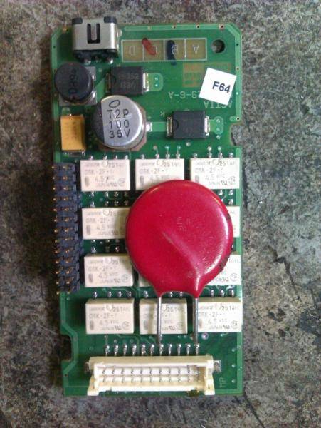

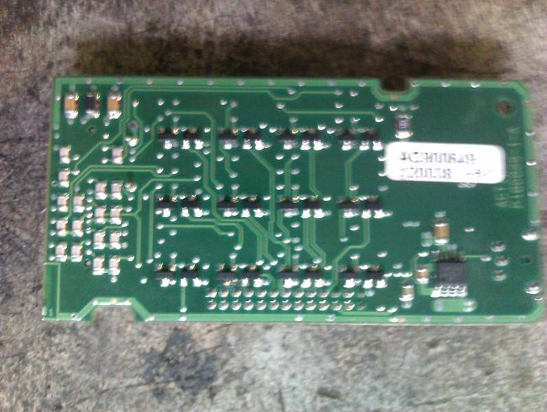

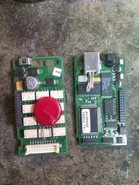

msk Опубликовано 31 января, 2013 Жалоба Поделиться Опубликовано 31 января, 2013 Для истинных ценителей железа: орыгинальная лексия... Ссылка на комментарий Поделиться на другие сайты Поделиться
kontrik Опубликовано 31 января, 2013 Жалоба Поделиться Опубликовано 31 января, 2013 (изменено) Я почему то считал что в оригинале плата синяя- Сколько денег? Изменено 31 января, 2013 пользователем kontrik Ссылка на комментарий Поделиться на другие сайты Поделиться
Витяй Опубликовано 1 февраля, 2013 Жалоба Поделиться Опубликовано 1 февраля, 2013 Сегодня кроме "Загорелся значек аирбэга читаю лексией, но блок аирбэга не отвечает. В чем может быть проблема? Началось все сегодня когда потеплело на улице." Еще появилось А при попытке удалить ошибки Ссылка на комментарий Поделиться на другие сайты Поделиться
msk Опубликовано 1 февраля, 2013 Жалоба Поделиться Опубликовано 1 февраля, 2013 Для истинных ценителей железа: орыгинальная лексия... Я почему то считал что в оригинале плата синяя- Сколько денег? вы не находите принципиальной разницы в том что скинул я и тех трех что у вас на фото...я нахожу Ссылка на комментарий Поделиться на другие сайты Поделиться
DGP Опубликовано 1 февраля, 2013 Жалоба Поделиться Опубликовано 1 февраля, 2013 Я почему то считал что в оригинале плата синяя- Сколько денег? вы не находите принципиальной разницы в том что скинул я и тех трех что у вас на фото...я нахожу кандер цветом не вышел, наверно "palit" Ссылка на комментарий Поделиться на другие сайты Поделиться
msk Опубликовано 1 февраля, 2013 Жалоба Поделиться Опубликовано 1 февраля, 2013 вы не находите принципиальной разницы в том что скинул я и тех трех что у вас на фото...я нахожу кандер цветом не вышел, наверно "palit" для кого то это видимо существенное отличие... Ссылка на комментарий Поделиться на другие сайты Поделиться
kontrik Опубликовано 2 февраля, 2013 Жалоба Поделиться Опубликовано 2 февраля, 2013 (изменено) Для истинных ценителей железа: орыгинальная лексия...Принципиальную разницу я нахожу-истинная орыгинальная и единственная лексия-плата у которой синего цвета(Made in France) Изменено 2 февраля, 2013 пользователем kontrik Ссылка на комментарий Поделиться на другие сайты Поделиться

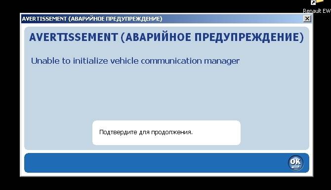

ankaol Опубликовано 11 февраля, 2013 Жалоба Поделиться Опубликовано 11 февраля, 2013 (изменено) Всем привет. Друзья, ни кто не сталкивался вот с такой ошибочкой, выдает и лексия и пп2000? Изменено 11 февраля, 2013 пользователем ankaol Ссылка на комментарий Поделиться на другие сайты Поделиться
