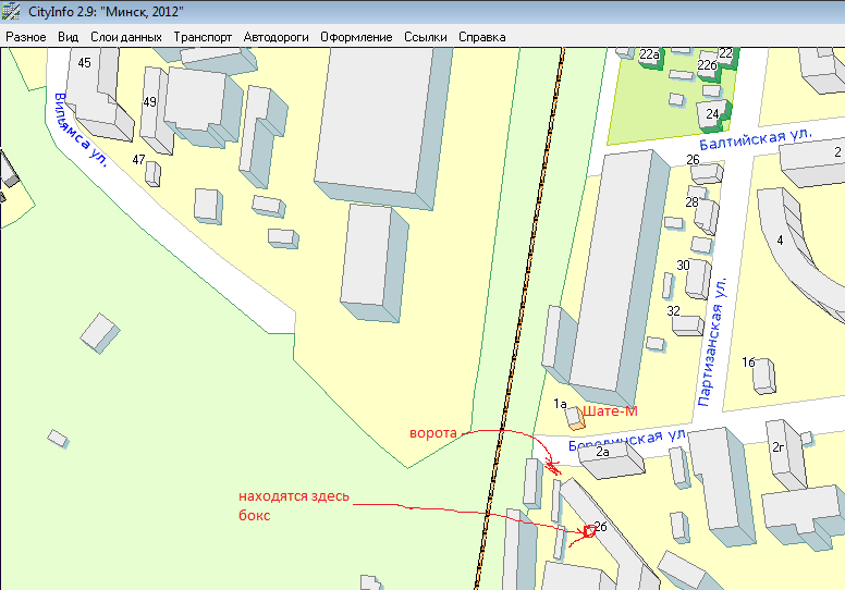

Bist Опубликовано 23 января, 2013 Жалоба Поделиться Опубликовано 23 января, 2013 телефона нет, раньше находились возле комвольного (не там где AES-сервис, дальше), смотреть схему радиатор нужно снимать, я бы делал, когда найдешь вариант по новому радиатору, если вдруг не получится сделать Ссылка на комментарий Поделиться на другие сайты Поделиться

MEXXX Опубликовано 24 января, 2013 Жалоба Поделиться Опубликовано 24 января, 2013 телефона нет, раньше находились возле комвольного (не там где AES-сервис, дальше), смотреть схему радиатор нужно снимать, я бы делал, когда найдешь вариант по новому радиатору, если вдруг не получится сделать Поменяли они адрес, находятся на С.Ковалевской 52, тел Велк 1628315 ,мтс 7526035. На днях поеду к ним. Ссылка на комментарий Поделиться на другие сайты Поделиться
