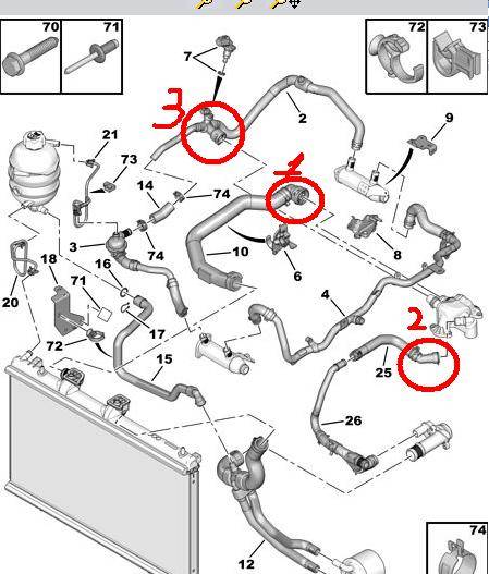

судя по тому что у меня.. то помимо корпус термостата есть еще эти 3 места слабые...
в моем случае угол под номером 2... имеет микротрещину во всю длинну
У меня тоже №2 тек.
Я в свое время все эти три позиции тоже менял, еще №21 на схеме. Система охлаждения по-моему самое слабое место этого авто.

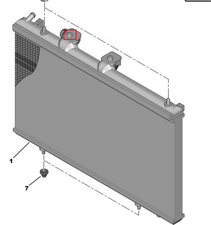

Добрый день. Может кто-то недавно менял радиатор и остался старый? Интересует заглушка для места, отмеченного на картинке. Вроде пластмассовая под отвертку. Спасибо.

Ей как правило уже пиз..ц и посадочному месту тоже, я в свое время туда болт загнал на гермете, при последующих заливках антифриза не выкручивал, проблем с развоздушкой не было.

Сейчас как раз занимался запаиванием радиатора, может тоже запаять?врядли так найдешь ...
Судя по всему, что-то такое и придется сделать...
