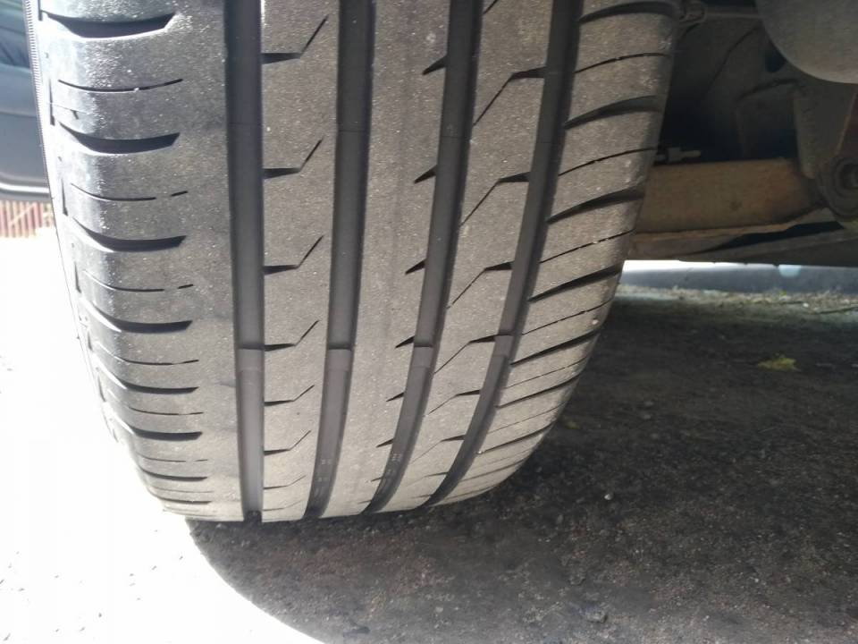

OJV Опубликовано 8 июня, 2020 Жалоба Поделиться Опубликовано 8 июня, 2020 (изменено) Может наружная сторона задней шины изнашиваться из-за пружин ? Развал много раз проверял, все ок. . Новая выглядит вот так: Изменено 8 июня, 2020 пользователем OJV Ссылка на комментарий Поделиться на другие сайты Поделиться
Модератор Daiver Опубликовано 8 июня, 2020 Модератор Жалоба Поделиться Опубликовано 8 июня, 2020 От пружин сомнительно. Скорее со схождением что то. Больное место, особенно заднее правое колесо. Ссылка на комментарий Поделиться на другие сайты Поделиться

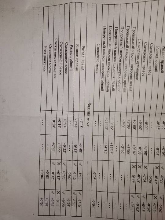

OJV Опубликовано 9 июня, 2020 Жалоба Поделиться Опубликовано 9 июня, 2020 В апреле делал передние и проверял задние, на правом минимально не в допуске, но правое чуть меньше изношено. Ссылка на комментарий Поделиться на другие сайты Поделиться

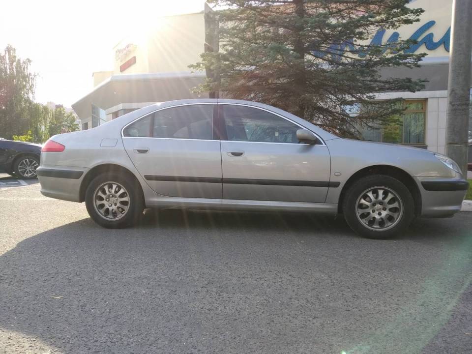

OJV Опубликовано 11 июня, 2020 Жалоба Поделиться Опубликовано 11 июня, 2020 (изменено) Поменяли задние пружины на Пружины задней подвески 2421 132 руб.= 55$ за пару зад поднялся с 68,5 см от асфальта до арки до 74 см. Без пробега по РБ выглядит пока так: Изменено 11 июня, 2020 пользователем OJV Ссылка на комментарий Поделиться на другие сайты Поделиться
OJV Опубликовано 12 июня, 2020 Жалоба Поделиться Опубликовано 12 июня, 2020 (изменено) и вдогонку Изменено 12 июня, 2020 пользователем OJV Ссылка на комментарий Поделиться на другие сайты Поделиться
maxad Опубликовано 12 июня, 2020 Жалоба Поделиться Опубликовано 12 июня, 2020 Ню нормульно Ссылка на комментарий Поделиться на другие сайты Поделиться
OJV Опубликовано 12 июня, 2020 Жалоба Поделиться Опубликовано 12 июня, 2020 чота мне здается высоковато, надеюсь подсядет, а то какой-то фольксваген получился Ссылка на комментарий Поделиться на другие сайты Поделиться
OJV Опубликовано 12 июня, 2020 Жалоба Поделиться Опубликовано 12 июня, 2020 С полным баком 72.5 см Ссылка на комментарий Поделиться на другие сайты Поделиться
Peugeovod Опубликовано 12 июня, 2020 Жалоба Поделиться Опубликовано 12 июня, 2020 Нормальная посадка для колесницы, пару ходок осенью на дачу за мешками с кортошкой и усё станет ровно Ссылка на комментарий Поделиться на другие сайты Поделиться
OJV Опубликовано 12 июня, 2020 Жалоба Поделиться Опубликовано 12 июня, 2020 Думаю придется ещё и передние менять, Вид как будто тормозит с о 100 до остановки за 8 метров. Ссылка на комментарий Поделиться на другие сайты Поделиться

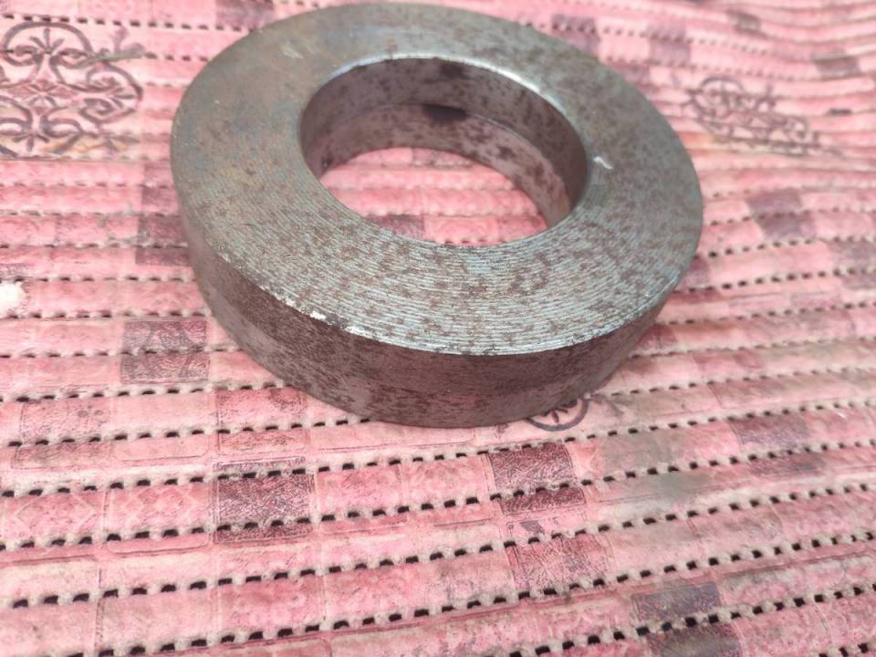

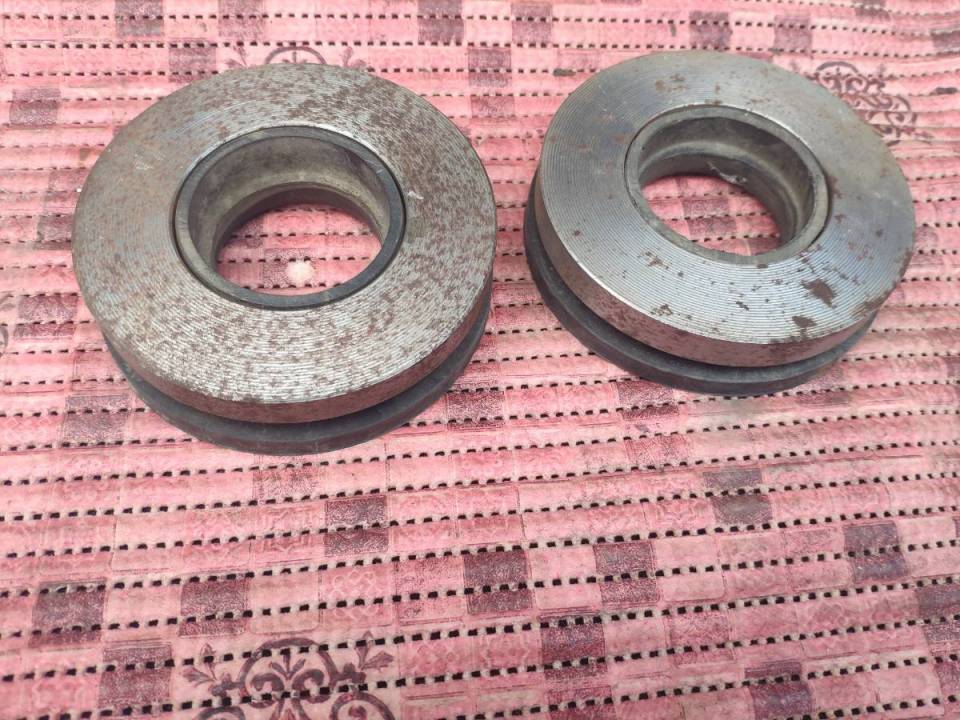

Toretto Опубликовано 8 июня, 2021 Жалоба Поделиться Опубликовано 8 июня, 2021 Остались проставочные кольца и резиновые втулки под пружины. Продам или обменяю на что-либо) Ссылка на комментарий Поделиться на другие сайты Поделиться
xu10 Опубликовано 9 июня, 2021 Жалоба Поделиться Опубликовано 9 июня, 2021 Можно фото? Ссылка на комментарий Поделиться на другие сайты Поделиться
OJV Опубликовано 9 июня, 2021 Жалоба Поделиться Опубликовано 9 июня, 2021 резинки лучше новые, под просевшие пружины совать проставки при наличии хороших недорогих пружин тоже глупо. Ссылка на комментарий Поделиться на другие сайты Поделиться
Toretto Опубликовано 9 июня, 2021 Жалоба Поделиться Опубликовано 9 июня, 2021 7 часов назад, xu10 сказал: Можно фото? Сделаю сегодня. Ссылка на комментарий Поделиться на другие сайты Поделиться

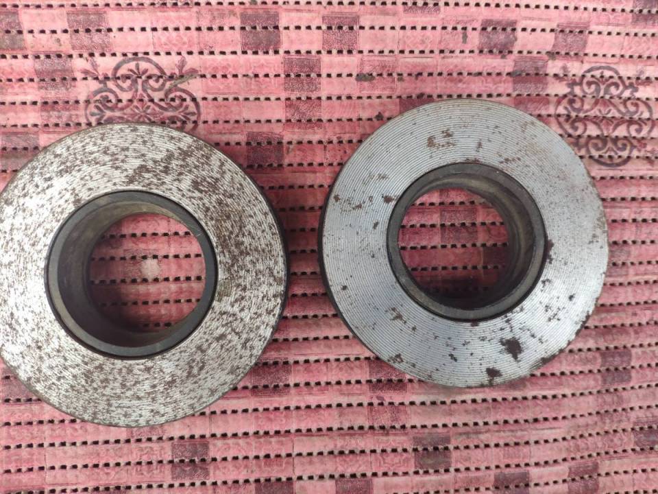

Toretto Опубликовано 9 июня, 2021 Жалоба Поделиться Опубликовано 9 июня, 2021 Ссылка на комментарий Поделиться на другие сайты Поделиться
OJV Опубликовано 9 июня, 2021 Жалоба Поделиться Опубликовано 9 июня, 2021 - Металлические проставки будут ляпать. - традиционно ржавые - это неуважение к потенциальным покупателям. Перед продажей нужно покрасить, иначе ржавчина перекинется на кузов и Пежо превратится в Фольксваген. Ссылка на комментарий Поделиться на другие сайты Поделиться
Toretto Опубликовано 9 июня, 2021 Жалоба Поделиться Опубликовано 9 июня, 2021 Ляпает у тех, кто не в курсе их установки. Наждачной бумагой можно придать новый вид) Ссылка на комментарий Поделиться на другие сайты Поделиться
OJV Опубликовано 9 июня, 2021 Жалоба Поделиться Опубликовано 9 июня, 2021 Опять поржавеют. Крась. Стыдно такие втюхивать. Ссылка на комментарий Поделиться на другие сайты Поделиться

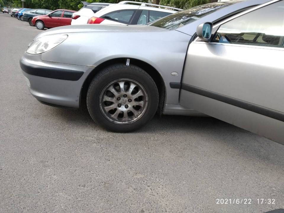

karimar Опубликовано 22 июня, 2021 Жалоба Поделиться Опубликовано 22 июня, 2021 (изменено) 24.06.2020 в 18:51, OJV сказал: Поменял передние, оллроуд поставил на зад пружины от KSi, брал усиленные так так прицепное устанавливал и тягаю прицеп по стройке бывает, кроме того газовый баллон в багажнике (KSi однозначно рекомендовали усиленные), высокова-то пока машинка задралась, но все равно доволен (с полным баком бенза и газа отлично). теперь озадачился заменой передних пружин. в моих пружинах уже есть выработка нижнего витка что ложится на чашку амортизатора, думаю менять не дожидаясь... смотрю фото в теме и что-то уж как-то смущает перед с пружинами KSi на 16 дисках... зад можно и подгрузить, а вот перед .... вид этого "джипа" на фото ввергает в сомнения... Изменено 22 июня, 2021 пользователем karimar Ссылка на комментарий Поделиться на другие сайты Поделиться
OJV Опубликовано 22 июня, 2021 Жалоба Поделиться Опубликовано 22 июня, 2021 подсели достаточно быстро, пару недель наверное. Ссылка на комментарий Поделиться на другие сайты Поделиться
karimar Опубликовано 22 июня, 2021 Жалоба Поделиться Опубликовано 22 июня, 2021 3 часа назад, OJV сказал: подсели достаточно быстро, пару недель наверное. а можете фото сбросить как оно сейчас? плииз Ссылка на комментарий Поделиться на другие сайты Поделиться
OJV Опубликовано 22 июня, 2021 Жалоба Поделиться Опубликовано 22 июня, 2021 после 18-00 karimar 1 Ссылка на комментарий Поделиться на другие сайты Поделиться
