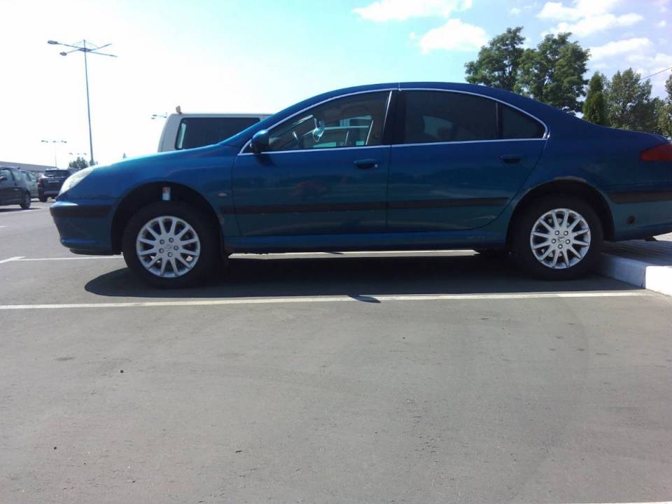

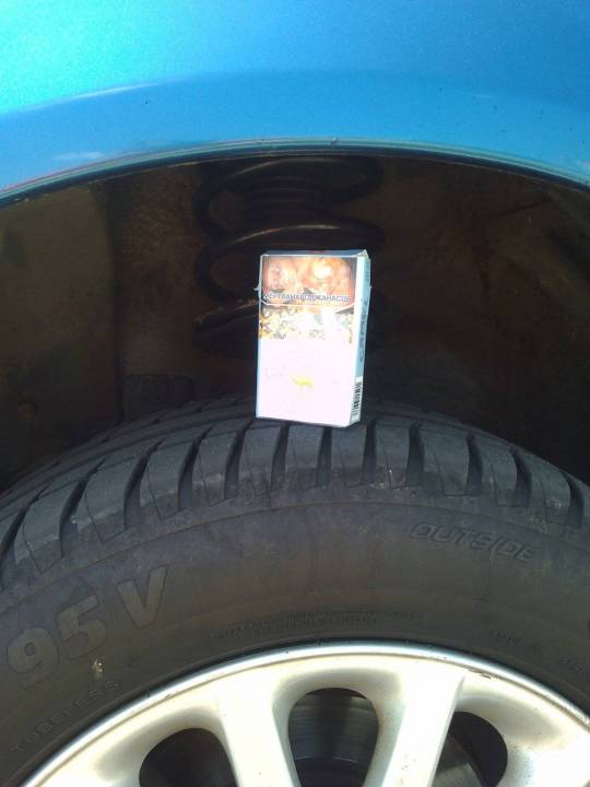

Поставил эти Пружины на перед, заодно и новые аморты, пыльники, упорные подушки, шумоизоляционные резинки и опорные подшипники (полностью новые стойки в сборе, только отбойники оставил что стояли) . Что сказать... Пока страшно ездить, амортизаторам просто нет хода работать. такой монстр получился с задранным передком и это несмотря что и зад же уже поднят. очень жду что осядет передок, ксжл в отличии от зада его пригрузить нечем, но млин так быть не должно, что настолько задирается... Пока день покатался, из седана паркетник имею.

Два дня как установлены пружины KSI на перед, результат ужасен, ждать что они "просядут" в данном случае очевидно бесполезно.
Управлять автомобилем в таком состоянии крайне небезопасно. хода у амортизаторов практически нет, тяги стабилизаторов вывернуты ...
Кроме того стоит новая резина, новые амортизаторы и вся подвеска в круг, что в таком состоянии пружин может быть убито.
связался с KSI, показал фото, будут высылать другие от рестайла. объясняют тем, что они идут короче чем на дорест и будет все ок. но у меня то 2000 год выпуска... эх...

я сам ничего не выбирал. всю инфу по авто им дал до заказа и по результату после установки. они не знают в чем дело и не гарантируют результат того что поимею, если вышлют мне другие, "короче" тех что отправили первый раз. вроде как разница у них под нагрузкой 4-5см только. а у меня все 10 лишних...
это на задние пружины мне предлагали выбор "Дачник"/"Строитель", но узнав что у меня фаркоп и газовый баллон в багажнике - однозначно рекомендовали "строитель". которыми кстати я доволен (на фото выше зад при пустом газовом балллоне и 15литрах бенза, обычно газ полный баллон и литров 40 бенза вожу, зачастую прицеп).
а с передними вот засада...

Меряй всё длину, толшину прутка, количество витков, растояние меж витковое,на старой, и фоткай скидывай им размеры с фотками, пусть подбирают, если хочешь на долго и крепко.

Кстати, если получится, измерьте высоту тапелки на старом и новом амортизаторе. От верхнего края цапфы ступицы.
