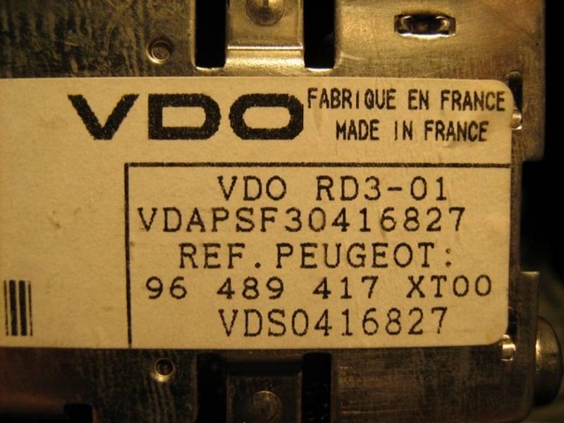

Спасибо, ВИТАЛИЙ BY. На днях попробую, только найду тонкий паяльник, остальное уже все есть. Уточняю, у меня магнитола, RD3 01.

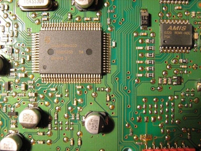

Привет, =ВИТАЛИЙ BY=. Разобрал магнитолу, но оказалось что плата не такая как утебя. Вот фото.
ПРИВЕТ! СДЕЛАЙ ФОТО ВСЕЙ ПЛАТЫ ОДНИМ СНИМКОМ (ТАК БУДЕТ ЛУЧШЕ РАЗОБРАТЬСЯ) И РАЗРЕШЕНИЕ ПО БОЛЬШЕ ЕСЛИ ЕСТЬ ВОЗМОЖНОСТЬ ОК!

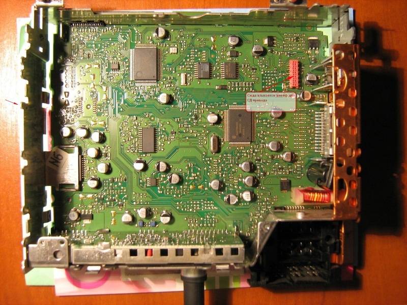

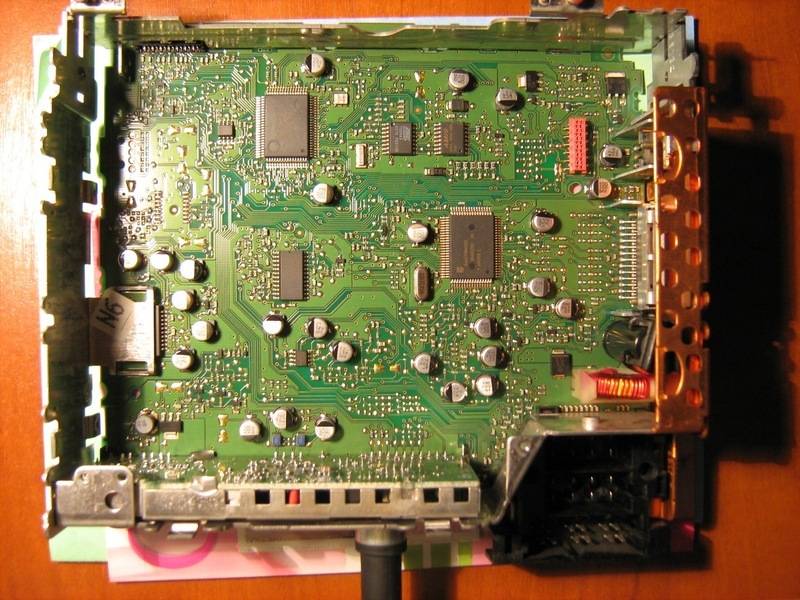

Вот пару фото всей платы магнитолы. Вроде бы в нормальном разрешении получилось, если нет попробую еще раз.
ПРИВЕТ! попробуй этот вариант на шлейф сд привода http://peugeot-club....&attach_id=4970 он в самом верху страницы. ТАМ ТОЖЕ НАДО ДИСК С ТИШИНОЙ. А на твоей плате надо смотреть даташит на микросхему -на фото не видно цивр-и то не факт что получится сразу припояться правильно Если около шлейфа фото похоже можно смело пояться туда или выложи фото как сделано около шлейфа у тебя

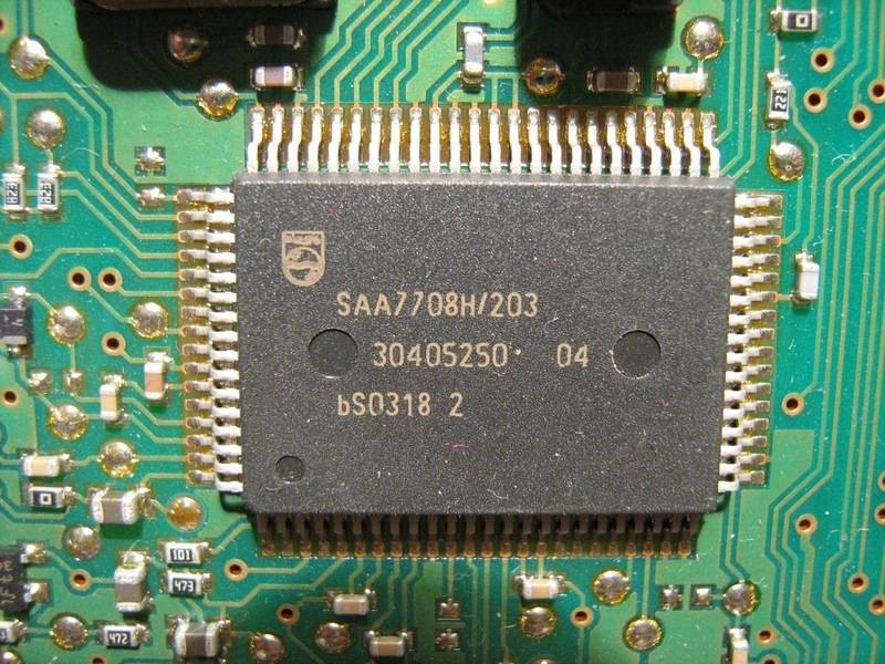

Плата на фото выше не похожа на мою, там даже шлейф не такой. Какая нужна микросхема. Вот пару самых больших сфоткал.

Микруха которая нужна SAA7708H - Car Radio Digital Signal Processor обратить внимание на выводы 70 и 72 (это левый и правый с CD) но лучше читануть ДАТАШИТЕще выводы есть для AM сигналов но это лучше глянуть по месту ... проследить по печати....

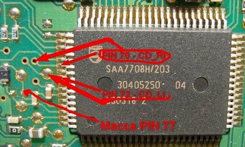

Я вроде бы уже разобрался, но лучше указать точные места на моей плате, куда нужно будет припаять провода. Если можешь ='ВИТАЛИЙ BY' укажи стрелочками (как ты рисовал на своей плате выше), куда бы ты припял AUX? Изменено пользователем secsot

Вот так?
Если через CD то все верно.....но подключение через кондеры навесным монтажом иначе помехи и тд...
Понял. А можешь уточнить, какие нужны кондеры и как делать навесным монтажом?
Вот так?
Кондеры два по 2.2мкФ (левый, правый каналы) и один на 1мкФ -земля....По картинке если всеже проследиш и найдеш кондеры это зеленый цвет точек к которым провода поять ПРЯМОПо картинке если всеже НЕ найдеш кондеры, это красные цвет точек к которым провода поять ЧЕРЕЗ КОНДЕРЫ...купи неполярные (НЕ ЭЛЕКТРОЛИТЫ) и габаритом поменьше (примерно 6х10мм), один вывод кондера пояеш прям туда где стрелкой указал сам, второй вывод к проводу и на AUX. Другой канал аналогично (рядышком с первым отверстием в плате.....ну а земляной через кондер 1мкФ прямо к выводу микрухи... Изменено пользователем Vital2546
