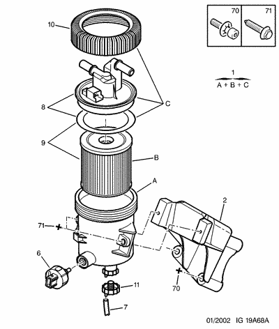

Ruslan Опубликовано 1 ноября, 2009 Жалоба Поделиться Опубликовано 1 ноября, 2009 Итак напруга приходит в стакан фильтра.Снял подогрев, который находиться в стакане, устройство простое в виде пластин, но как оказалась есть одна деталь, которая никак не прозванивается.Через неё как раз идёт питание на одну из пластин. Она так расположена, что через неё проходит всасываемое топливо с бака. Может она меряет его температуру? Или подогрев всё таки работает постоянно? топливная сименснигде не смог найти код этой детали. завтра выложу фотку. Как думаете на сифтрансе смогут помочь? Ссылка на комментарий Поделиться на другие сайты Поделиться

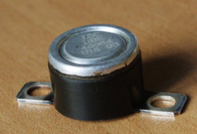

Ruslan Опубликовано 2 ноября, 2009 Жалоба Поделиться Опубликовано 2 ноября, 2009 вот эта самая деталь. Может кто по каталогу может пробить? Ссылка на комментарий Поделиться на другие сайты Поделиться
Модератор Citrin Опубликовано 2 ноября, 2009 Модератор Жалоба Поделиться Опубликовано 2 ноября, 2009 Сфотал бы что сверху написано на ней. Ссылка на комментарий Поделиться на другие сайты Поделиться
Ruslan Опубликовано 2 ноября, 2009 Жалоба Поделиться Опубликовано 2 ноября, 2009 L5C DBK 46064 U18 03 Ссылка на комментарий Поделиться на другие сайты Поделиться
Ruslan Опубликовано 2 ноября, 2009 Жалоба Поделиться Опубликовано 2 ноября, 2009 есть какие мысли? Ссылка на комментарий Поделиться на другие сайты Поделиться
Pa_pasha Опубликовано 2 ноября, 2009 Жалоба Поделиться Опубликовано 2 ноября, 2009 очень похоже на термопредохранитель.А где стоит конкретно. Ссылка на комментарий Поделиться на другие сайты Поделиться
Ruslan Опубликовано 2 ноября, 2009 Жалоба Поделиться Опубликовано 2 ноября, 2009 сейчас попробуй напрячь сифтранс, что это за деталь такая, которой в exist-е нетуон стоит в крышке С на рисунке, что выше. К нему подходит фишка. Через него идёт питание на пластину подогрева.У меня есть подозрение, что он будет срабатывать при сильной минусовой температуре. Для опыта закинул в морозилку. В целом, очень странно что нигде нету схемы работы подогрева в стакане Ссылка на комментарий Поделиться на другие сайты Поделиться
Ruslan Опубликовано 2 ноября, 2009 Жалоба Поделиться Опубликовано 2 ноября, 2009 сифтранс как и было предположено сказал только в сборе.Опытным путём через морозилку, пришёл к выводу что это термодатчик-реле, который только при минусовой (предположительно -5 и ниже) температуре пропускает через себя ток и соответственно замыкает цепь подогрева. значит он у меня рабочий идём капать дальше в сторону свечей накала. Ссылка на комментарий Поделиться на другие сайты Поделиться
Leusik Опубликовано 3 ноября, 2009 Жалоба Поделиться Опубликовано 3 ноября, 2009 сифтранс как и было предположено сказал только в сборе.Опытным путём через морозилку, пришёл к выводу что это термодатчик-реле, который только при минусовой (предположительно -5 и ниже) температуре пропускает через себя ток и соответственно замыкает цепь подогрева. значит он у меня рабочий идём капать дальше в сторону свечей накала.Убедился в рабочем подогреве У тебя ошибка прописалась именно в цепи "Код: P1351Описание: цепь реле предпускового - последующего подогрева. на реле поступает управляющий сигнал, и свечи не получают питания".Вот и смотреть нужно получают или нет свечи питание. А на фото с диагностики температура двигателя -50? Ссылка на комментарий Поделиться на другие сайты Поделиться

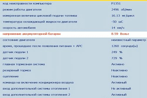

Ruslan Опубликовано 3 ноября, 2009 Жалоба Поделиться Опубликовано 3 ноября, 2009 А на фото с диагностики температура двигателя -50?выходит что да. Это параметры в которые возникла ошибка. Смотрю и питание всего 9 вольт было. Странно что если свечи, почему во время движения - скорость показана 14 км.ч Ссылка на комментарий Поделиться на другие сайты Поделиться
Leusik Опубликовано 3 ноября, 2009 Жалоба Поделиться Опубликовано 3 ноября, 2009 А на фото с диагностики температура двигателя -50?выходит что да. Это параметры в которые возникла ошибка. Смотрю и питание всего 9 вольт было.АКБ в норме? В него залить воды, если не хватает и зарядить, если еще живой. Тогда проверять дальше, например генератор. Свечи включаются сначала для предварительного подогрева камеры сгорания, затем они включаются, либо горят во время работы двигателя (какое то время) для улучшения выброса (экология). Ссылка на комментарий Поделиться на другие сайты Поделиться
Ruslan Опубликовано 3 ноября, 2009 Жалоба Поделиться Опубликовано 3 ноября, 2009 АКБ в норме? В него залить воды, если не хватает и зарядить, если еще живой. Тогда проверять дальше.АКБ новый и выдаёт при диагностике как положено Ссылка на комментарий Поделиться на другие сайты Поделиться
Leusik Опубликовано 3 ноября, 2009 Жалоба Поделиться Опубликовано 3 ноября, 2009 АКБ в норме? В него залить воды, если не хватает и зарядить, если еще живой. Тогда проверять дальше.АКБ новый и выдаёт при диагностике как положеноА на диагностике-картинке 8,9 вольт. Либо программа корявая, либо... Проверь тестером скока вольт в сети. При 8,9 вольтах может и не включаться реле. Ссылка на комментарий Поделиться на другие сайты Поделиться
Ruslan Опубликовано 3 ноября, 2009 Жалоба Поделиться Опубликовано 3 ноября, 2009 Либо программа корявая, либовозможно, жаль дату ошибки не пишет Ссылка на комментарий Поделиться на другие сайты Поделиться
