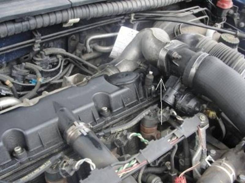

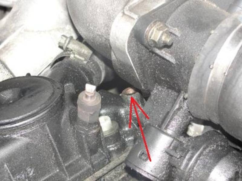

Бахус Опубликовано 17 апреля, 2011 Жалоба Поделиться Опубликовано 17 апреля, 2011 (изменено) Как видно на фотографии правая часть крышки в масле, уровень масла практически не падает заметил отверстие с резьбой (показано стрелкой), я так понимаю там открутился болт Вопрос такой где его купить, и как он выглядит? также как остальные болты крепления крышки? Изменено 17 апреля, 2011 пользователем Ricochet Ссылка на комментарий Поделиться на другие сайты Поделиться
Модератор Daiver Опубликовано 17 апреля, 2011 Модератор Жалоба Поделиться Опубликовано 17 апреля, 2011 Ну ты лихо загнул. Это вообще-то клапанная крышка. За болтами на Сиф или Кольцова. Ссылка на комментарий Поделиться на другие сайты Поделиться
