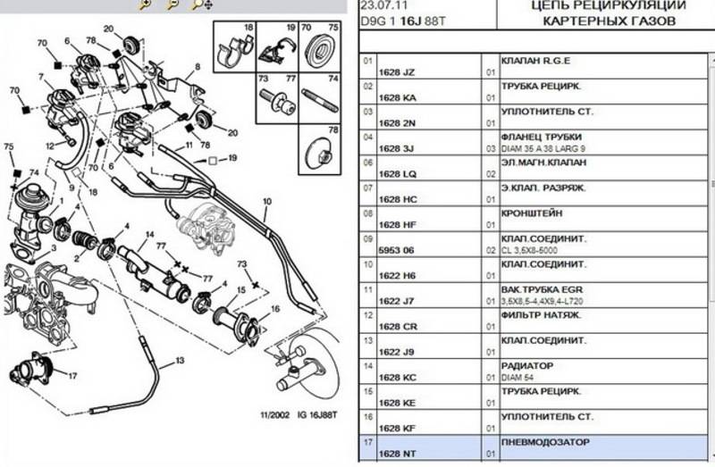

sashaded Опубликовано 21 ноября, 2012 Жалоба Поделиться Опубликовано 21 ноября, 2012 (изменено) а пневмодозатор - это клапан егр? Или дайте его номер, посмотреть хоть, что это Изменено 1 февраля, 2015 пользователем Dimetrio Ссылка на комментарий Поделиться на другие сайты Поделиться
duffik Опубликовано 21 ноября, 2012 Жалоба Поделиться Опубликовано 21 ноября, 2012 (изменено) а пневмодозатор это клапан егр? Или дайте его номер, посмортеть хоть что это пневмодозатор - это, так сказать, заслонка ЕГР на рисунке под номером 17. у меня с него подливает ... надо, кстати, мне самому посмотреть лучше - тоже скапливается немного соляры возле форсунки... но у меня соляра чистая, может с обратки идет... Изменено 21 ноября, 2012 пользователем duffik Ссылка на комментарий Поделиться на другие сайты Поделиться
duffik Опубликовано 21 ноября, 2012 Жалоба Поделиться Опубликовано 21 ноября, 2012 (изменено) "e name='sashaded' timestamp='1353490499' post='468455']" Ну я сча эти колодцы вычестил и постомтрю, что там, солярка или масло будет наливаться. а если этот пневмодозатор, как его лечить? никак, заменой. Болезнь это. а вообще, масло там появляется, как я понимаю, из турбины через интеркуллер? и, если, турбина масло не гонит, то по идее с пневмодозатора не должно масло подкидывать... чувствую, скоро приду к ремонту турбы((( и чистке воздушной линии совместно с интеркуллером P.S. извиняюсь, что немного не по теме Изменено 21 ноября, 2012 пользователем duffik Ссылка на комментарий Поделиться на другие сайты Поделиться
DeM Опубликовано 26 ноября, 2012 Жалоба Поделиться Опубликовано 26 ноября, 2012 "e name='sashaded' timestamp='1353490499' post='468455']" Ну я сча эти колодцы вычестил и постомтрю, что там, солярка или масло будет наливаться. а если этот пневмодозатор, как его лечить? никак, заменой. Болезнь это. а вообще, масло там появляется, как я понимаю, из турбины через интеркуллер? и, если, турбина масло не гонит, то по идее с пневмодозатора не должно масло подкидывать... чувствую, скоро приду к ремонту турбы((( и чистке воздушной линии совместно с интеркуллеромP.S. извиняюсь, что немного не по теме Тоже интересует этот вопрос! Ссылка на комментарий Поделиться на другие сайты Поделиться

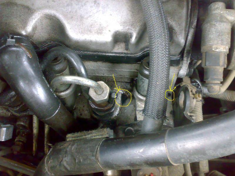

стиляга Опубликовано 14 апреля, 2013 Жалоба Поделиться Опубликовано 14 апреля, 2013 с обратной стороны движка сам движок и тубки в масле причем турбина чистая. Откуда может гнать масло, клапанную прокладку заменил, течь начинаеться ниже впускного коллектора. пежо 406 1.9 тд Ссылка на комментарий Поделиться на другие сайты Поделиться
Hottab Опубликовано 15 апреля, 2013 Жалоба Поделиться Опубликовано 15 апреля, 2013 вакуумный насос и его прокладки. Ссылка на комментарий Поделиться на другие сайты Поделиться
стиляга Опубликовано 15 апреля, 2013 Жалоба Поделиться Опубликовано 15 апреля, 2013 спасибо Ссылка на комментарий Поделиться на другие сайты Поделиться
стиляга Опубликовано 17 апреля, 2013 Жалоба Поделиться Опубликовано 17 апреля, 2013 (изменено) сегодня просмотрел вакуумный насос он находиться с боку от клапанной крышки и сухой, а масло сопливит под впускным и выпускным коллекторами по задней стороне движка и трубки резиновые (я так понимаю от турбины, наверное) все в масле.Народ, плиз, подскажите, откуда может сопливить масло? Изменено 3 февраля, 2015 пользователем Dimetrio Ссылка на комментарий Поделиться на другие сайты Поделиться
