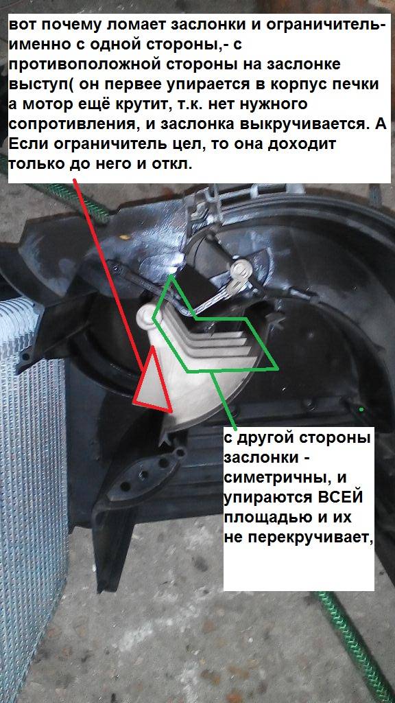

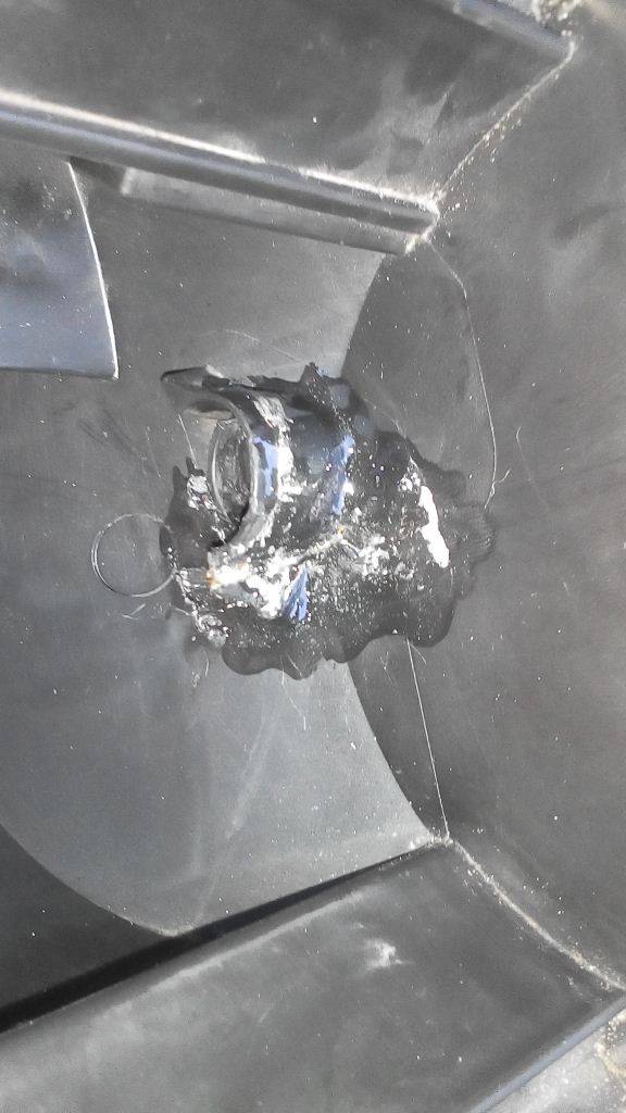

-Почему ломает заслонки? – все предыдущие гипотезы и высказывания верны- моторчик их крутит пока не сломает.
-Почему это происходит? – вывод только один – в самой печке, в том месте где крутятся наши заслонки есть ограничители хода заслонки, прямо возле оси где моторчик, и когда заслонка упирается в него, в моторчике меняется сила тока и моторчик отключается, но со временем ограничитель ломается и моторчик продолжает крутить заслонку дальше, и когда доходит заслонка до конца её начинает выкручивать, т.к. она с одной стороны не симметричная, противоположный край от моторчика уже упёрся а ось продолжает крутить (нет достаточного сопротивления на ось со стороны моторчика) и пока сила тока возрастёт до нужной для отключения заслонки ,нагрузка ось увеличивается и постепенно перекручивает а за тем и ломает,- вот со временем имеем то что имеем.

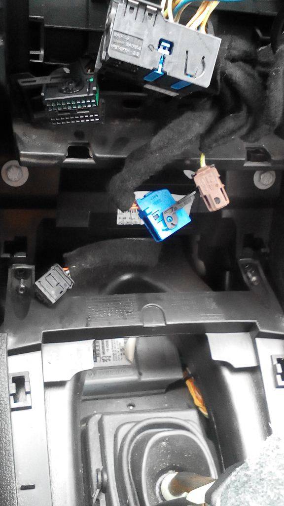

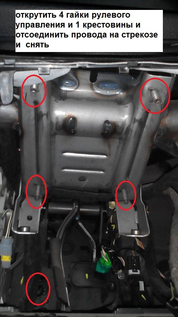

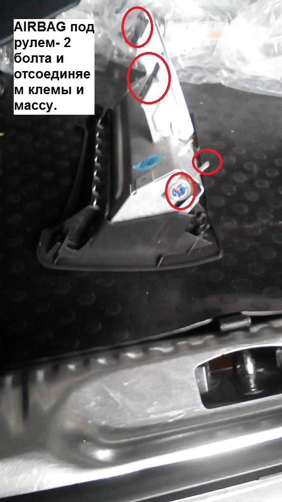

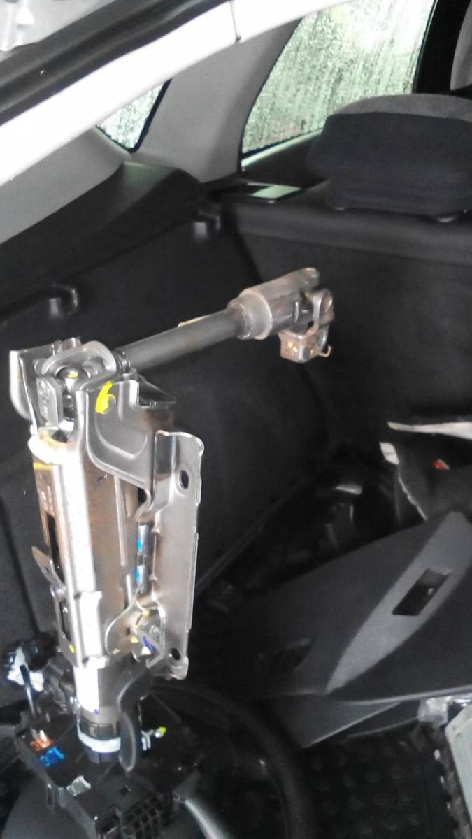

В предыдущих постах оказалось немного лишней разборки. Сам руль, AIR BAG и стрекозу можно не снимать, просто отсоединить разъёмы от стрекозы и открутить от нижней крестовины 1 болт, затем 4 гайки на колонке и ВСЁ – Вынимай целиком. НО ставить нужно на AIR BAG при этом зафиксировав от прокручивания, иначе сломаете стрекозу.
post-8757-0-03146100-1447330945_thumb.jp post-8757-0-43052100-1447331057_thumb.jp

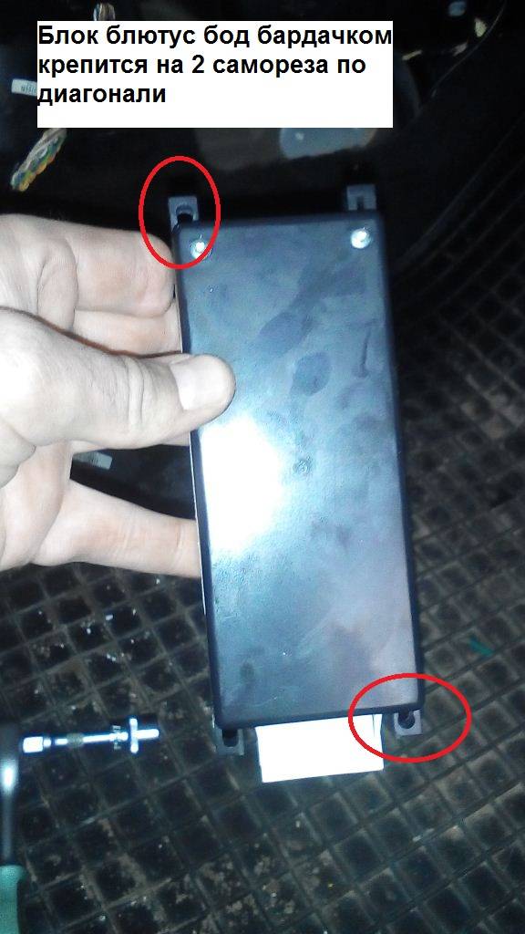

Далее – боковые воздуховоды можно не снимать, а так же декоративную накладку  над рулём и пищалки тоже. Да и у кого есть громкая связь- под бардачком стоит её блок, на двух саморезах-по диагонали- надо снять.
post-8757-0-73849900-1447331119_thumb.jp

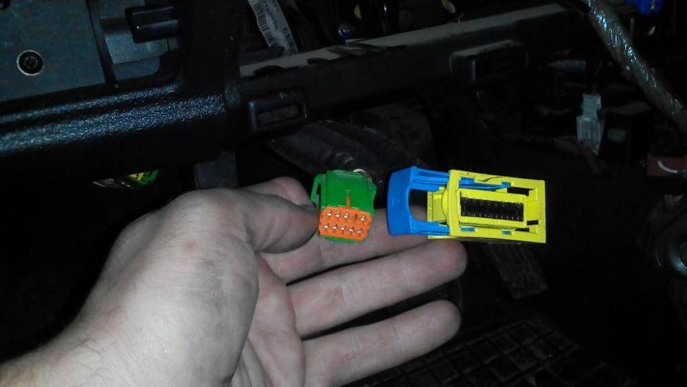

Если разобрать разъём от магнитолы(Широкий штепсель)
post-8757-0-41910300-1447331359_thumb.jp,

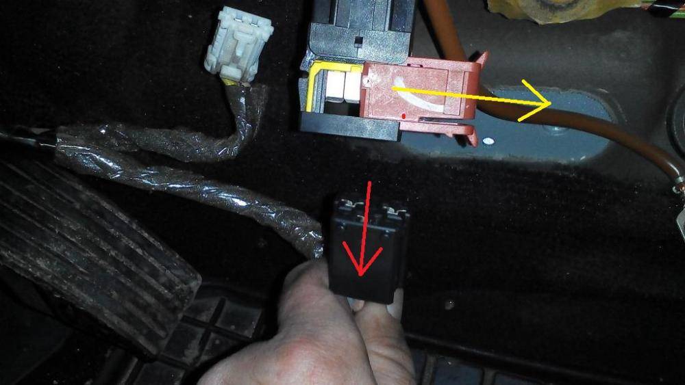

отделить динамики, AUX, то можно проводку от панели не снимать , надо отключить штепсели от BSI
post-8757-0-83118800-1447331170_thumb.jp

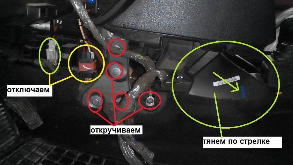

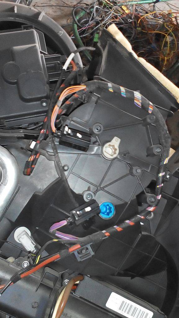

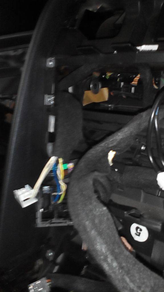

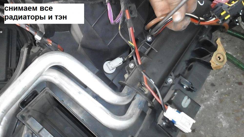

и можно тянуть панель на себя, затем справа от центрального тоннеля(Его надо снимать полностью, чтобы не мешал) под самой панелью есть пластмассовая труба, в ней тянутся провода от печки к блоку климата- их надо вытянуть.

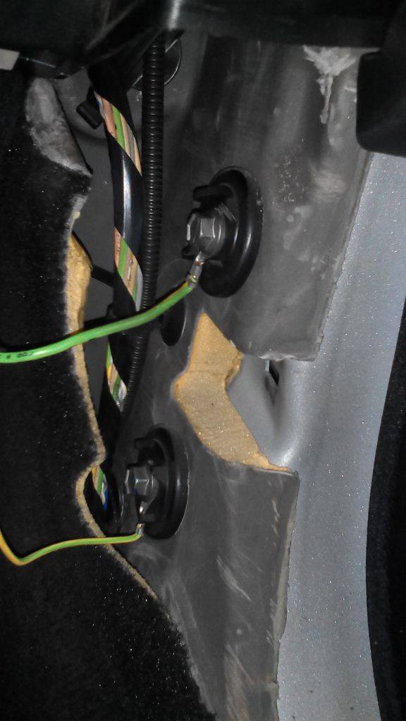

Снять пассажирский порог и отсоединить массу(2-болта)

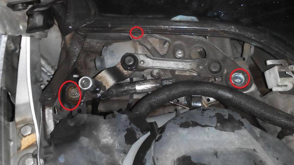

Далее переходим в моторный отсек. Снимаем моторчик Пассажирского дворника
post-8757-0-10820500-1447331840_thumb.jp,
для этого снимаем сам дворник, пластмассовую крышку от амортизатора(2 гайки 1 большой болт и 1 саморез)- вылазит крайне неохотно, надо помочь большой оверткой, откручиваем 3*10( болта на 10), высовываем его и отсоединяем провода
post-8757-0-00212000-1447331643_thumb.jp.

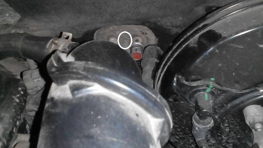

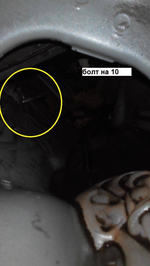

Далее засовываем руку под стекло и откручиваем ещё 1 болт на 10.
post-8757-0-82645200-1447332244_thumb.jp

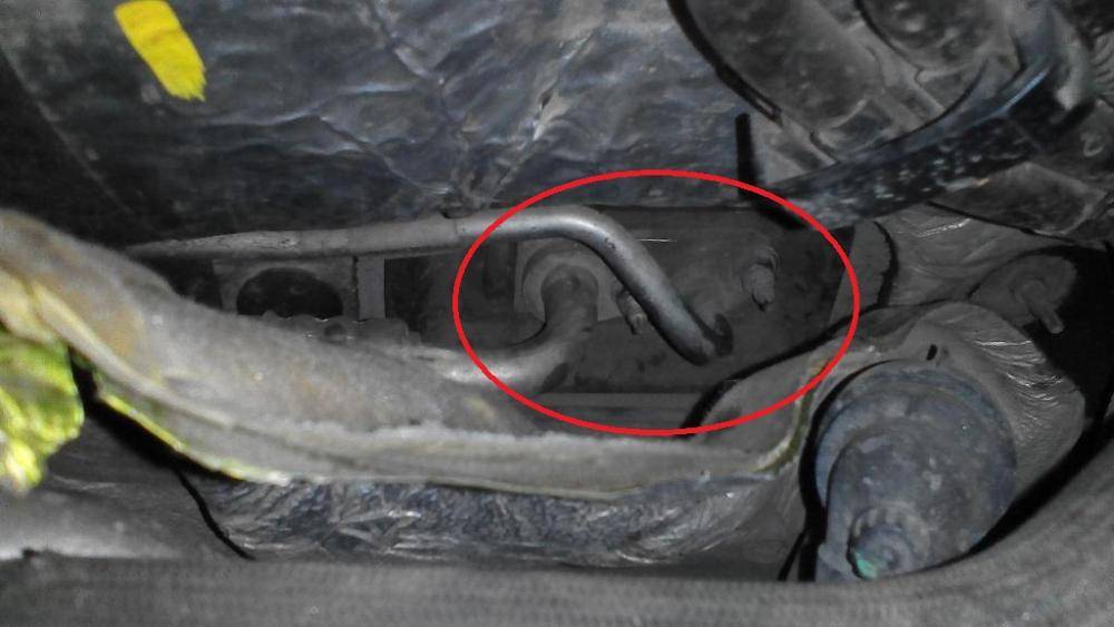

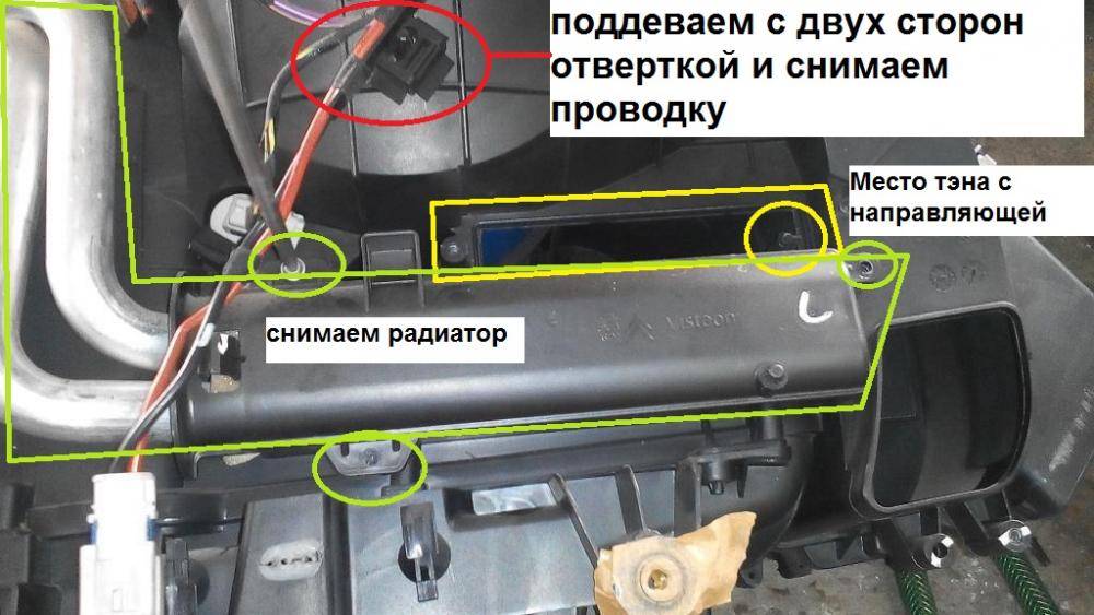

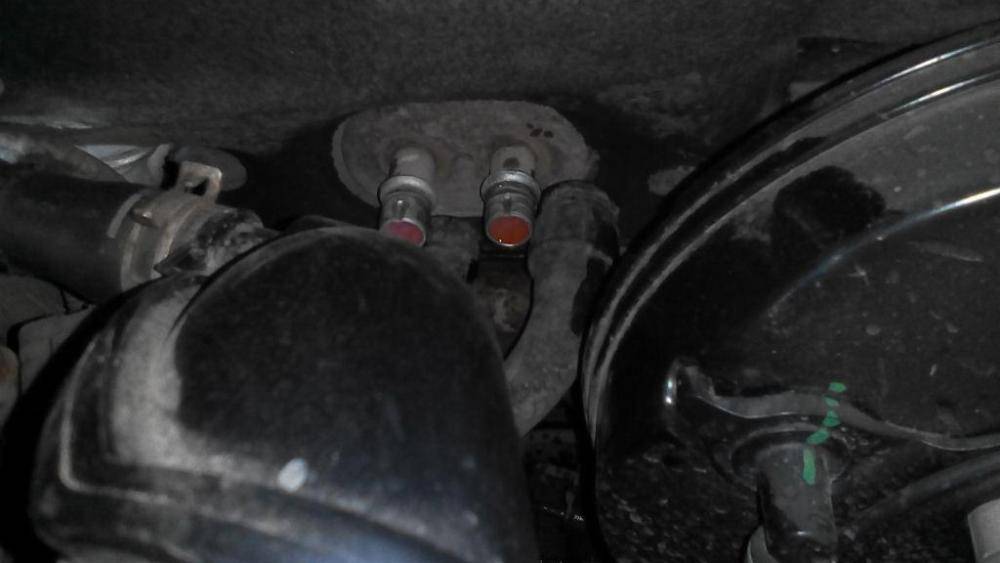

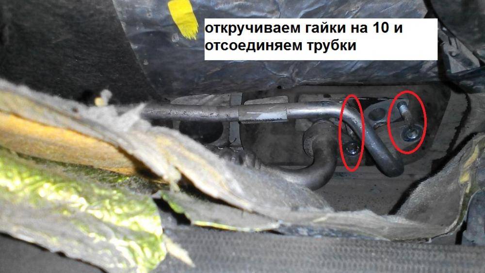

Переходим к трубкам от кондиционера, окручиваем 2 гайки на 10, осоединяем трубки, там ещё 2 болта (самореза)под шестигранник Т4- откручиваем.
post-8757-0-59796900-1447332987_thumb.jppost-8757-0-23630800-1447333013_thumb.jp

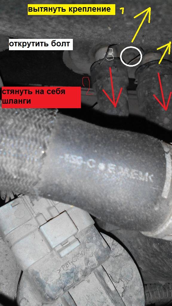

Перходим к шлангам печки- снимаем проволочки(тянем вверх, лучше снять чтоб не потерять), тянем на себя шланги ,по середине(между шлангами) есть болт под звёздочку- откручиваем.
post-8757-0-27290600-1447333058_thumb.jppost-8757-0-57579600-1447333082_thumb.jppost-8757-0-87565600-1447333100_thumb.jp

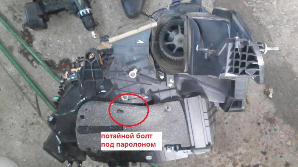

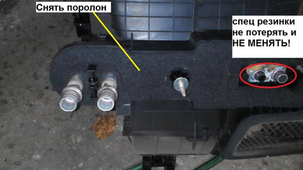

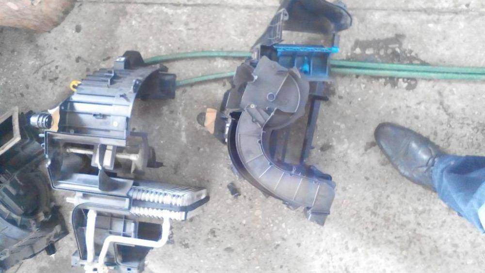

Далее- между трубками кондёра и шлангами печки есть ещё одно крепление гайка на 10 – откручиваем. Теперь можно вынимать корпус печки из машины. Будте аккуратны, из печки может вылиться немного антифриза, и есть риск потерять резинку от крепления печки в моторном отсеке( пусть кто-нибудь придержит её).

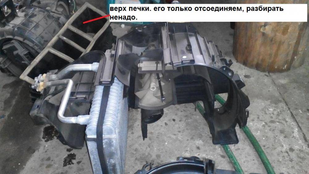

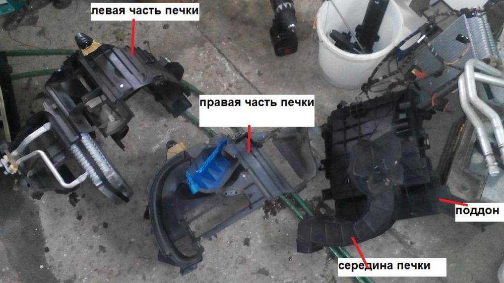

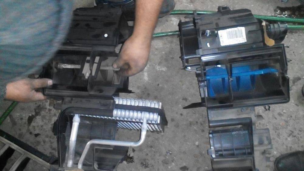

Сливаем антифриз и разбираем печку полностью(колем её на пополам).
post-8757-0-27296100-1447333875_thumb.jp
Верх сам можно не разбирать а только снять, а вот низ – полностью.
post-8757-0-15217100-1447333925_thumb.jp post-8757-0-20534900-1447334467_thumb.jppost-8757-0-56993900-1447334493_thumb.jppost-8757-0-64639600-1447334531_thumb.jppost-8757-0-62960100-1447334560_thumb.jppost-8757-0-32879500-1447334597_thumb.jppost-8757-0-08190500-1447334635_thumb.jppost-8757-0-29821100-1447334670_thumb.jppost-8757-0-37519000-1447334691_thumb.jppost-8757-0-63816300-1447334709_thumb.jppost-8757-0-47854600-1447334730_thumb.jppost-8757-0-31436200-1447334766_thumb.jp

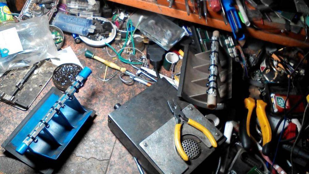

Берем заслонки и склеиваем их(мы клеили паяльником), затем нагреваем феном(не сильно), просто нагреваем чтобы они приняли свою форму(выровнялись), затем укрепляем уголками, причем с двух сторон( мы обмазали двухкомпонентным клеем и приложили уголки, стянули их пластиковыми хомутами, дали застыть.
post-8757-0-03437300-1447334126_thumb.jp

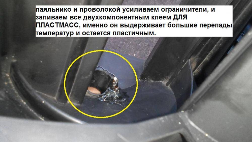

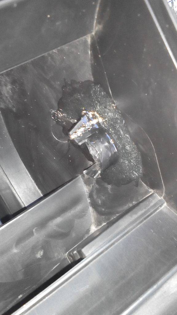

Перехотим к корпусу печки- Берём те половины на которых обломаны ограничители(Осторожно с кусочками пластмассы- не потеряйте их) и клеим их назад на их место, далее укрепляем(армируем),  мы впаивали паяльником многожильный провод, затем залили это место тем же клеем для пластмассы, т.к. он выдерживает большие перепады температур и остается эластичным. Всё застывает.

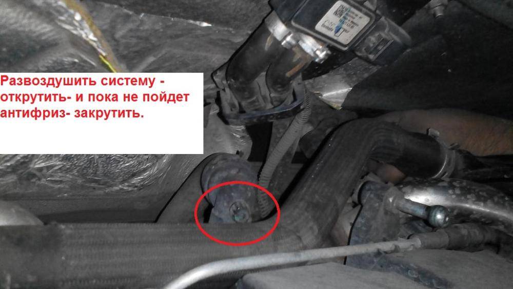

Собираем всё назад. Заливаем антифриз выше МАХ и прогреваем авто, развоздушиваем печку
post-8757-0-01442200-1447334397_thumb.jp

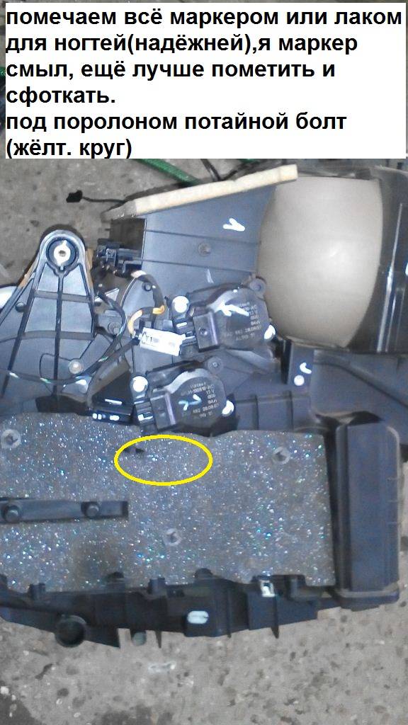

Чтобы не забыть куда закрутить болт в печке можно пометить их краской(лаком) и на корпусе отметки сделать. Там их 2-а вида на моторчиках под головку на 5.5 а на самом корпусе Торксы(звездочки) на 25( вроде) . И фото каждой стороны и все будет хорошо.

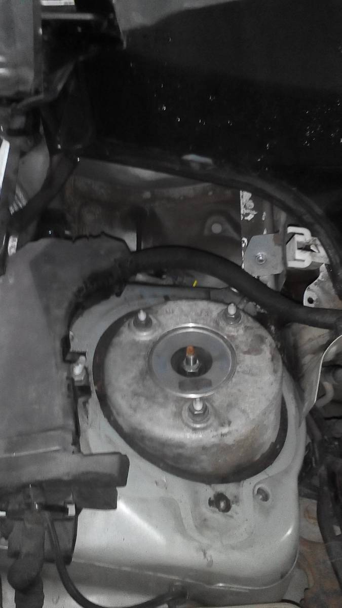

Хочу добавить к отчёту, кто сам захочет делать, чтобы долезть к моторчику дворников нужно их снять- но они так закоревают, что без съемника можно не обойтись, причем скорее всего , но ещё надо запомнить(лучше пометить) их самих(правый-левый) и их положение, чтобы потом не пришлось выставлять по углу наклона.Далее- Снимаем уплотнительную резинку- тянем вверх, затем- пластмассовое "жабо" под стеклом, оно защёлкивается в пазах,-так же тянем вверх, но начинаем от дальнего от стекла края.
накой снимать дворники? слишком лишняя работы
пару пистонов и гауек с шумоизоляции и через заглушку подлазим к гайке в нише под стеклом которая держит климатическую.

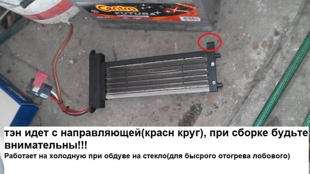

сообственно вопрос РЕЗИСТОР ПОДОГРЕВА ВОЗДУХА   (ОЕ 6445ТХ) где стоит управление и как проверить?
Называй вещи своими именами: Тэн! Самое первое, что стоит проверить, это предохранитель в цепи питания тэна. Во вторую очередь реле тэна и подачу напряжения на реле. (и +12 вольт и напряжения управления)
