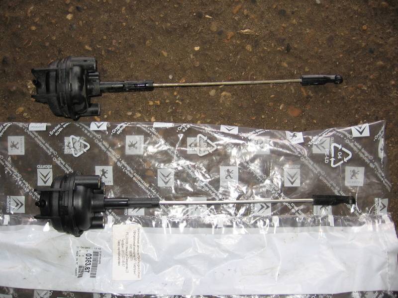

Павел607 Опубликовано 12 июля, 2011 Жалоба Поделиться Опубликовано 12 июля, 2011 немогу понять как правильно называется данная запчасть...заранее спасибо за ответ. Ссылка на комментарий Поделиться на другие сайты Поделиться
Павел607 Опубликовано 12 июля, 2011 Жалоба Поделиться Опубликовано 12 июля, 2011 диафрагма системы SWIRL правильно? официальное название Ссылка на комментарий Поделиться на другие сайты Поделиться
Модератор Citrin Опубликовано 12 июля, 2011 Модератор Жалоба Поделиться Опубликовано 12 июля, 2011 Для официального названия есть РЕФномер -036387 Ссылка на комментарий Поделиться на другие сайты Поделиться

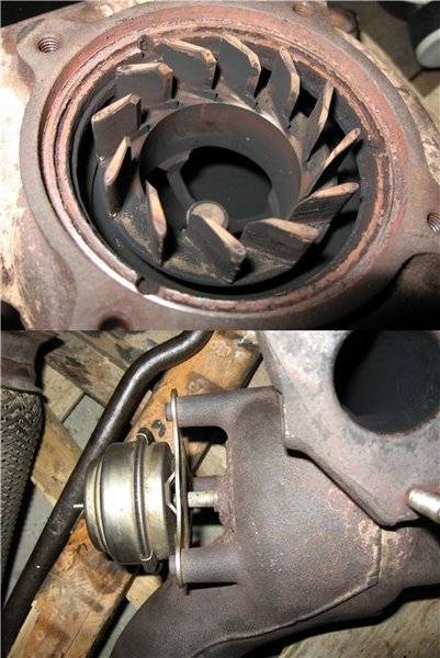

dbe007 Опубликовано 15 июля, 2011 Жалоба Поделиться Опубликовано 15 июля, 2011 Вы пишете что Турбина на hdi 2.2 дует в полную силу при отсутствии вакуума, но всё наоборот, без вакуума она не надувает даже 0,4 бар избыточного давления на ходу как ни дави на газ... по крайней мере на 4HW.На фото турбина не моя, но внутренности точно такие. И на них видно что без вакуума большая часть газов идёт в обход турбинного колеса. Ссылка на комментарий Поделиться на другие сайты Поделиться

Модератор Daiver Опубликовано 15 июля, 2011 Автор Модератор Жалоба Поделиться Опубликовано 15 июля, 2011 В 15.07.2011 в 06:28, 'dbe007' сказал: Вы пишете что Турбина на hdi 2.2 дует в полную силу при отсутствии вакуума, но всё наоборот, без вакуума она не надувает даже 0,4 бар избыточного давления на ходу как ни дави на газ... по крайней мере на 4HW.На фото турбина не моя, но внутренности точно такие. И на них видно что без вакуума большая часть газов идёт в обход турбинного колеса.Бред. И что бы это понять нужно подключить комп и посмотреть на давление турбины. Когда без нагрузки на 1500 об\мин турбина дует 1.1 бар это как то не совсем вяжется с твоими доводами. Посему, учи мат. часть. Ссылка на комментарий Поделиться на другие сайты Поделиться
dbe007 Опубликовано 30 июля, 2011 Жалоба Поделиться Опубликовано 30 июля, 2011 Да, я похоже поспешил со своими высказываниями... попробовал подать вакуум на турбину в обход электромагнитного клапана - наддув исчез полностью. Так что забираю сои слова обратно. Но дело вот в чём - даже со снятой вакуумной трубкой от турбины у меня низкое давление наддува( и на месте и на ходу как ни газуй больше 0,4 бар не выходит) Турбина год как из ремонта, машина не едет (очень редко бывает начинает ехать немного лучше и тогда чёрный дым). форсунки проверены ошибок по двигателю нет, вся вакуумная система работает и диафрагму SWIRL заменили - бала дырявая и эл.маг.клапана работают как надо. Уже не знаем что с ней делать...дырок на нагнетании воздуха нет т.к. расход воздуха также ниже чем должен быть, EGR отглушен прокладкой от коллектора. Ссылка на комментарий Поделиться на другие сайты Поделиться

Юра55-77 Опубликовано 21 августа, 2011 Жалоба Поделиться Опубликовано 21 августа, 2011 Подскажите, был на рынке спросил про диафрагму-в наличии есть, но спросили какая по длине?. Чем они отличаются?? У меня 2004 2.2 hdi Ссылка на комментарий Поделиться на другие сайты Поделиться
Модератор Daiver Опубликовано 21 августа, 2011 Автор Модератор Жалоба Поделиться Опубликовано 21 августа, 2011 В разных кузовах разная длинна. Но на 607 длинна одинаковая. Ссылка на комментарий Поделиться на другие сайты Поделиться
АлексейКа Опубликовано 3 сентября, 2011 Жалоба Поделиться Опубликовано 3 сентября, 2011 Диафрагмы бывают двух видов: с короткой тягой и с длинной.Кстати они вполне ремонтно пригодны.И не надо покупать новую за такие деньги. Ссылка на комментарий Поделиться на другие сайты Поделиться
Модератор Daiver Опубликовано 3 сентября, 2011 Автор Модератор Жалоба Поделиться Опубликовано 3 сентября, 2011 Не путай тут людей. Я повторю - "В разных кузовах разная длинна. Но на 607 длинна одинаковая." Короткая тяга ТОЛЬКО на 807 и им подобных. Ссылка на комментарий Поделиться на другие сайты Поделиться
LEXA607 Опубликовано 3 сентября, 2011 Жалоба Поделиться Опубликовано 3 сентября, 2011 необходимо тогда выложить отчет по ремонту диафрагмы ,если они действительно ремонтируются Ссылка на комментарий Поделиться на другие сайты Поделиться
Модератор Citrin Опубликовано 3 сентября, 2011 Модератор Жалоба Поделиться Опубликовано 3 сентября, 2011 Была у меня сегодня 807 с "типа отремонтированной" диафрагмой. Разряжение-не держит. Ссылка на комментарий Поделиться на другие сайты Поделиться
АлексейКа Опубликовано 6 сентября, 2011 Жалоба Поделиться Опубликовано 6 сентября, 2011 Вы меня простите ,просто у меня ситроен С5 2.2,но занимаюсь и пежо.По поводу тяг ,действительно встречал только двух видов,С короткой и длинной тягами.К сожалению фотоотчёта нет,но их уже много отремонтировал.Сам кстати уже два года катаюсь на востановленной.Ремонт не сложный ,но требует аккуратности.Берётся 4 -е плоских отвёртки,потдеваются язычки.Дальше осторожно половиним,проверяем вакуумную камеру на предмет песчинок.Берём саму диафрагму внимательно рассматриваем на предмет микро трещин.Обычно поперёк одна две.Дальше берём тонкую велосипедную камеру,хороший резиновый клей,вырезаем две заплатки на каждую дырку.Клеим с внутренней и наружной стороны.Собираем.Считаем с экономленные денюжки:-)).За три года ни одного возврата. Ссылка на комментарий Поделиться на другие сайты Поделиться
