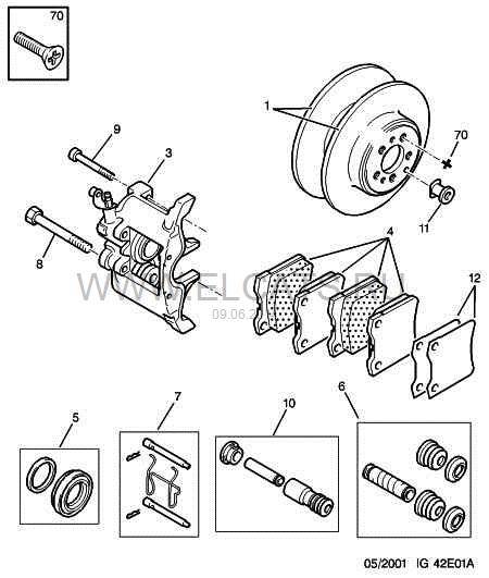

игорь-diesel Опубликовано 9 июня, 2014 Жалоба Поделиться Опубликовано 9 июня, 2014 (изменено) Доброго времени суток друзья! Назрели вопросы: 1.Ставить ли пластины изображенные на рисунке под номером 12? Сейчас не стоят и в глаза их не видел. 2.Какую смазку для направляющих применить, чтобы не имеметь проблем с ними долго? P.s.:пежо 406 2.0 hdi 80 kw 2001г. Тормаза дисковые система Ate. Изменено 9 июня, 2014 пользователем игорь-diesel Ссылка на комментарий Поделиться на другие сайты Поделиться
