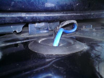

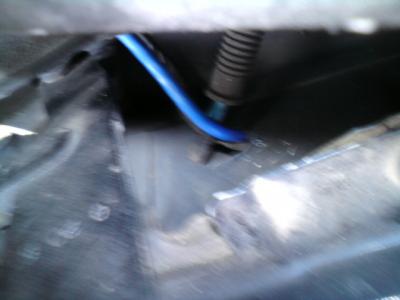

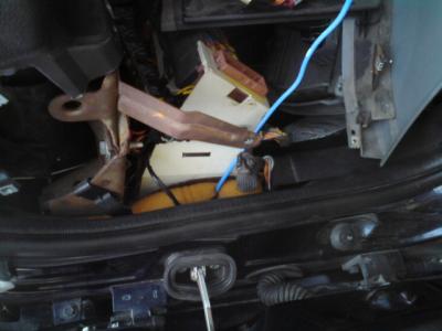

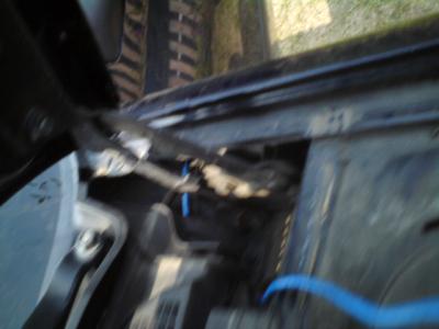

pesh Опубликовано 15 августа, 2010 Жалоба Поделиться Опубликовано 15 августа, 2010 вот тока разабрал , сори за качество - мобила Ссылка на комментарий Поделиться на другие сайты Поделиться
sas25 Опубликовано 15 августа, 2010 Автор Жалоба Поделиться Опубликовано 15 августа, 2010 (изменено) вот тока разабрал , сори за качество - мобилаСпасибо. Так же сделаю. Изменено 15 августа, 2010 пользователем sas25 Ссылка на комментарий Поделиться на другие сайты Поделиться

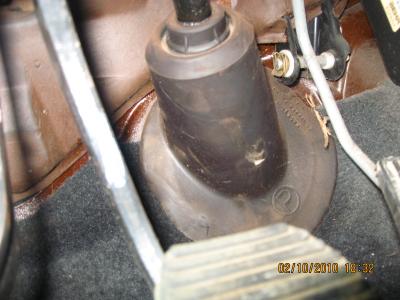

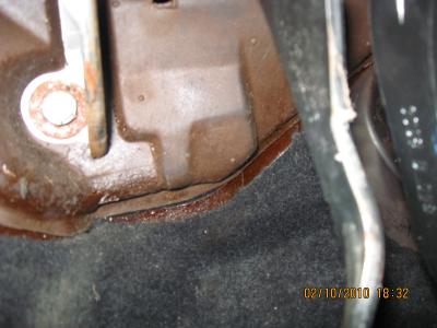

Ecventor Опубликовано 16 августа, 2010 Жалоба Поделиться Опубликовано 16 августа, 2010 Блин, ну вы даете. Специальное отверстие есть в 406 прямо под педалью тормоза - тыщу раз уже писано Ссылка на комментарий Поделиться на другие сайты Поделиться
