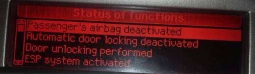

    Overspeed warning Превышение скорости
    ABS fault Ошибка ABS
    Brake fluid low Низкий уровень тормозной жидкости
    Brake fluid level Низкий уровень тормозной жидкости
    Handbrake on Включен ручной тормоз
    Brake pads worn Износ тормозных колодок
    ESP fault Ошибка ESP
    Automatic gearbox fault Ошибка работы АКПП
    Lights left and door open Не выключен свет и открыта дверь
    Lights in AUTO mode Автоматический режим включения света
    Automatic wiper Автоматический режим работы стеклоочистителей
    Economy mode active Экономичный режим
    Battery charge fault Зарядка батареи
    Low Fuel Level Низкий уровень топлива
    Max coolant temperature Высокая температура охлаждающей жидкости
    Engine temperature too high Высокая температура двигателя
    Cooling circuit level low Низкий уровень охлаждающей жидкости
    Coolant level warning Низкий уровень охлаждающей жидкости
    Oil pressure Давление масла
    Engine oil pressure too low Низкое давление масла в двигателе
    Oil level warning Низкий уровень масла в двигателе
    Engine oil level too low Низкий уровень масла в двигателе
    Engine oil temperature Высокая температура масла двигателя
    Key leftin ignition Ключ в замке зажигания
    Door open engine running Открыта дверь при работе двигателя
    Child safety status Включена блокировка "от детей"
    Plip battery low Батарейка пульта (зарядка низкая)
    Remote battery low Батарейка пульта (зарядка низкая)
    Transponder fault Ошибка передачи кода ключа
    Automatic central locking Автоматическое закрытие дверей (когда функция активна)
    EOBD fault Неисправность системы контроля
    Diesel additive low level Низкий уровень присадки
    Catalitic Converter fault Неисправность системы очистки выхлопа (экология)
    Antipollution fault Неисправность системы очистки выхлопа (экология)
    Ice alert Риск гололеда (В диапазоне от - 3 C до +3 С мигает индикатор температуры за бортом - предупреждение о возможном гололеде)
    PF clogging risk Засорение сажевого фильтра
    Airbag fault Ошибка Airbag
    Passenger airbag diactivated Подушка пассажира отключена
    Fuel pump cut-off Выключение топливного насоса
    Puncture warning Повреждение шины
    Under - inflation warning Падение давления в шине
    Type pressure not detected Нет сигнала давления в шине
    Driver seat belt warning Не пристёгнут ремень безопасности
