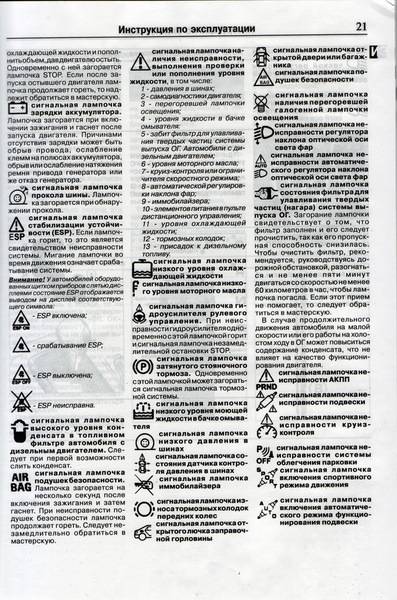

Alex_sd Опубликовано 14 мая, 2011 Жалоба Поделиться Опубликовано 14 мая, 2011 У тебя этот знак появляется когда поворачиваешь ключи или как на картинке, когда завёл машину? Ссылка на комментарий Поделиться на другие сайты Поделиться

Alex_sd Опубликовано 14 мая, 2011 Жалоба Поделиться Опубликовано 14 мая, 2011 У меня в руководстве написано так: Ссылка на комментарий Поделиться на другие сайты Поделиться
