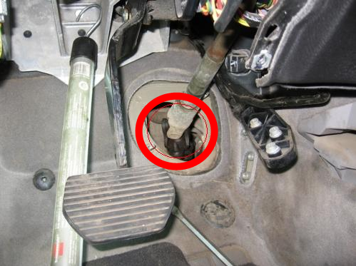

Yurik Опубликовано 15 апреля, 2015 Жалоба Поделиться Опубликовано 15 апреля, 2015 В салоне возле педалей откручиваете 2 болтика на 10, подимаете чехол на валу вверх и перед вами крестовина.) Ссылка на комментарий Поделиться на другие сайты Поделиться
Eagle Опубликовано 15 апреля, 2015 Жалоба Поделиться Опубликовано 15 апреля, 2015 Спасибо, я уже нашел где она буду пробовать поливать вэдэшкой, если поможет - буду менять. Если нет - дальше искать в чем беда Ссылка на комментарий Поделиться на другие сайты Поделиться
urriurri71 Опубликовано 15 апреля, 2015 Жалоба Поделиться Опубликовано 15 апреля, 2015 В 15.04.2015 в 08:01, yurik сказал: В салоне возле педалей откручиваете 2 болтика на 10, подимаете чехол на валу вверх и перед вами крестовина.) Это одна крестовина, в салоне. А есть еще одна-в моторном отсеке, возле рулевой рейки. По крайней мере я так понял, читая тему. И, насколько я понимаю, больше всего износ у той, которая в моторном отсеке(грязь, вода и т. д.) Поэтому, менять нужно ее. Или я не прав? Ссылка на комментарий Поделиться на другие сайты Поделиться
Joker. Опубликовано 15 апреля, 2015 Жалоба Поделиться Опубликовано 15 апреля, 2015 все верно Ссылка на комментарий Поделиться на другие сайты Поделиться
Leonevich Опубликовано 16 апреля, 2015 Жалоба Поделиться Опубликовано 16 апреля, 2015 В 15.04.2015 в 18:34, urriurri71 сказал: В 15.04.2015 в 08:01, yurik сказал: В салоне возле педалей откручиваете 2 болтика на 10, подимаете чехол на валу вверх и перед вами крестовина.)Это одна крестовина, в салоне. А есть еще одна-в моторном отсеке, возле рулевой рейки. По крайней мере я так понял, читая тему. И, насколько я понимаю, больше всего износ у той, которая в моторном отсеке(грязь, вода и т. д.) Поэтому, менять нужно ее. Или я не прав? Не прав. Т.к. там и есть крестовина нижняя. Та самая, что в моторном отсеке. Ссылка на комментарий Поделиться на другие сайты Поделиться

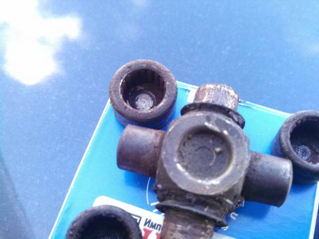

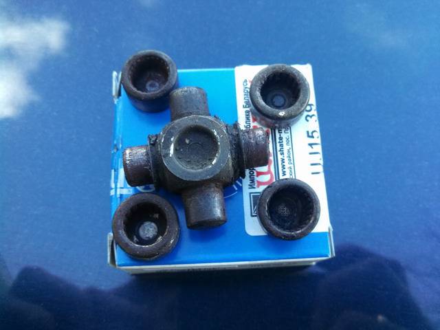

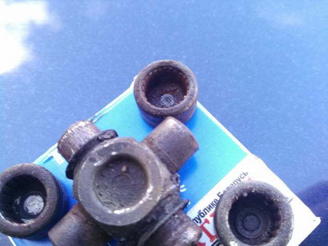

Eagle Опубликовано 16 апреля, 2015 Жалоба Поделиться Опубликовано 16 апреля, 2015 Как я понял - крестовины две. Одна под кожухом в верхней части (с которой естественно ничего не может случиться), вторая под полом (в моторном отсеке), за резиновой накладкой. Вот фото той, что под полом или в моторном отсеке (которая ржавеет, изнашивается и которую нужно менять): А вот здесь написано что брать и как менять (кратко, но доступно). Ссылка на комментарий Поделиться на другие сайты Поделиться

Eagle Опубликовано 17 апреля, 2015 Жалоба Поделиться Опубликовано 17 апреля, 2015 (изменено) Да, я завтра тоже планирую заняться ее заменой. UPD. Крестовина побеждена, руль вращается как надо. Цена вопроса - 200 тыс. за 2 крестовины и пару часов личного времени Как руль вообще крутился на старой - осталось для меня загадкой. Изменено 19 апреля, 2015 пользователем Eagle Ссылка на комментарий Поделиться на другие сайты Поделиться
