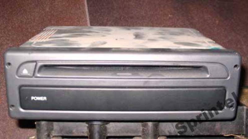

Bob Опубликовано 11 февраля, 2011 Жалоба Поделиться Опубликовано 11 февраля, 2011 Вот снова незадача! Поехал вчера на разборку за NAVI ресивером и не оказалось нужного! Было 5 штук одинаковых (не нашел в нете их картинки), говорят, что все родные и стоят в багажнике: один большой разъем сзади. Получается, что моя модель идет на Citroen C5 из бардачка? Вот фото моего. А какие стоят у вас? Ссылка на комментарий Поделиться на другие сайты Поделиться
Ректор Опубликовано 11 февраля, 2011 Жалоба Поделиться Опубликовано 11 февраля, 2011 такой же Ссылка на комментарий Поделиться на другие сайты Поделиться
Модератор Daiver Опубликовано 11 февраля, 2011 Модератор Жалоба Поделиться Опубликовано 11 февраля, 2011 Такие же у всех дорестайлов. Ссылка на комментарий Поделиться на другие сайты Поделиться
Bob Опубликовано 11 февраля, 2011 Жалоба Поделиться Опубликовано 11 февраля, 2011 Продавец говорит, что все с дорестайлов и других не встречал! Сбоку видел наклейку PSA Peugeot, вместе с подрамником был, над CD ченджером. Ссылка на комментарий Поделиться на другие сайты Поделиться
Ректор Опубликовано 11 февраля, 2011 Жалоба Поделиться Опубликовано 11 февраля, 2011 так в чём проблема? Ссылка на комментарий Поделиться на другие сайты Поделиться
Bob Опубликовано 11 февраля, 2011 Жалоба Поделиться Опубликовано 11 февраля, 2011 так в чём проблема?Проблема в том, как теперь грамотно, обзвания разборки, спрашивать о наличии ресивера! Ссылка на комментарий Поделиться на другие сайты Поделиться

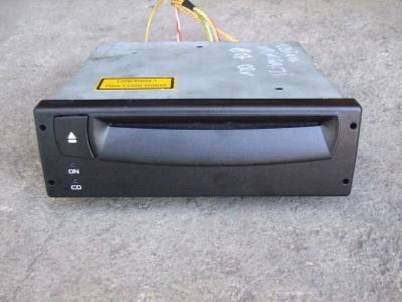

Модератор Citrin Опубликовано 28 февраля, 2011 Модератор Жалоба Поделиться Опубликовано 28 февраля, 2011 Вот пару фото, первый-для монохрома, второй-для цветного. Ссылка на комментарий Поделиться на другие сайты Поделиться
Felix Опубликовано 28 февраля, 2011 Жалоба Поделиться Опубликовано 28 февраля, 2011 Странно у меня был монохром и стояла навигация VDO,привод стоял как на 2-ом фото. Ссылка на комментарий Поделиться на другие сайты Поделиться
Модератор Citrin Опубликовано 28 февраля, 2011 Модератор Жалоба Поделиться Опубликовано 28 февраля, 2011 Он не может там стоять никак, потому что совершенно разные разъемы Ссылка на комментарий Поделиться на другие сайты Поделиться
