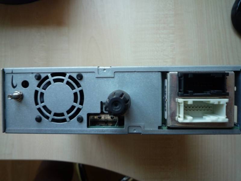

Привет всем! Не работает NAVI. Я уже раньше писал, что приемник повертит диск и выплевывает, контрольная лампочка на нем не загорается. Решил всетаки оживить ее. Начать с комп диагностики - программа (PP2000) не может ее прочитать, не заходит в пункт NAVI, система неисправна! Электрик вникать не захотел, сказал, что приемник неисправен. Посоветуйте, с чего начать поиски неисправности, пожалуйста! Пежо 607, 2001г, большой дисплей. Спасибо.
начинать надо с привода...антены и диагностики..включена ли конфигурация ..нави в автомобиле?ниличие карт?диагностика..и подключены ли все разьемы и антена гпс
Спасибо! Летом снимал сам приемник, сзади огромный разъем, все усики на месте, подключил обратно, антенна ГПС тоже подключена и сама стоит на своем месте, но никаких результатов. Включена ли конфигурация - комп пишет: устройство неисправно, а при попытке сканирования неисправностей - устройство не отвечает, вот как-то так. Может проводок какой в жгуте переломался? Проверить бы их на работоспособность!Slonenok, а какие разъемы еще смотреть? За обшивкой много разных проводов и пустых фишек, может и к ней что-нибудь относится. Но почему не диагностируется? Может мастер неопытный?
Изменено пользователем Bob
Снял привод GPS и сразу возникли вопросы. На верхний черный разъем вообще нет фишки! Подключена только белая (нижняя). Так и должно быть? Кто-нибудь обращал внимание на это на своей машине? И еще, в разъем по центру входит фишка с двумя лампочками, как диоды, красная и белая. При включении зажигания, горит только красная. Для чего в навигации используются эти диоды и должны ли гореть оба? Фото приемника выложил. Подскажите, пожалуйста! post-3695-0-58559800-1296459081_thumb.jp

А рядом нет никакого кабеля с разъемом? Дай ВИН, скажу точно. Но должны быть подключены оба
Везде посмотрел, ченджер снимал, ничего нет. VIN: VF39D4HXE92038546. Модель приемника VDO Car Communication 22SY599/65. Спасибо!
