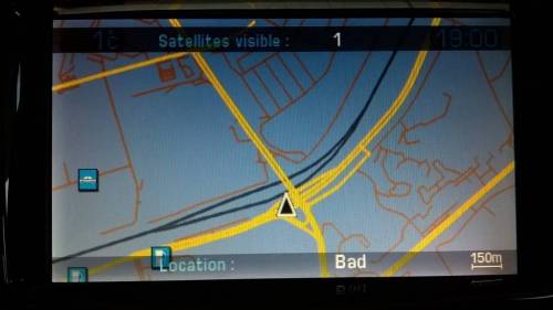

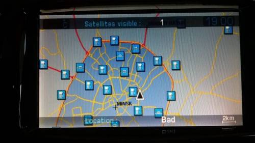

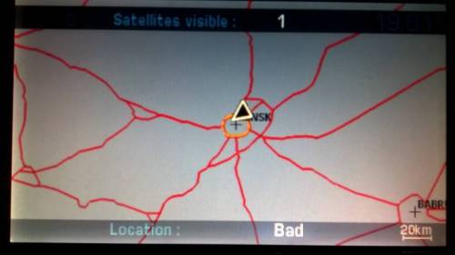

athena Опубликовано 20 октября, 2011 Жалоба Поделиться Опубликовано 20 октября, 2011 Blin,podskazite. Perestal rabotat Navigator i Telefon. Ne lovit sputniki, mozet chio s antenoj? Kto znaet gde ona naxoditsia? Ссылка на комментарий Поделиться на другие сайты Поделиться
Ректор Опубликовано 20 октября, 2011 Жалоба Поделиться Опубликовано 20 октября, 2011 Blin,podskazite. Perestal rabotat Navigator i Telefon. Ne lovit sputniki, mozet chio s antenoj? Kto znaet gde ona naxoditsia? сообщение 446 Ссылка на комментарий Поделиться на другие сайты Поделиться
athena Опубликовано 21 октября, 2011 Жалоба Поделиться Опубликовано 21 октября, 2011 Spasibo,sxemu ja videl. Prosto bojus lest v antenu,mozet kakoj drugoj gliuk? kto stalkivalsia? Ссылка на комментарий Поделиться на другие сайты Поделиться

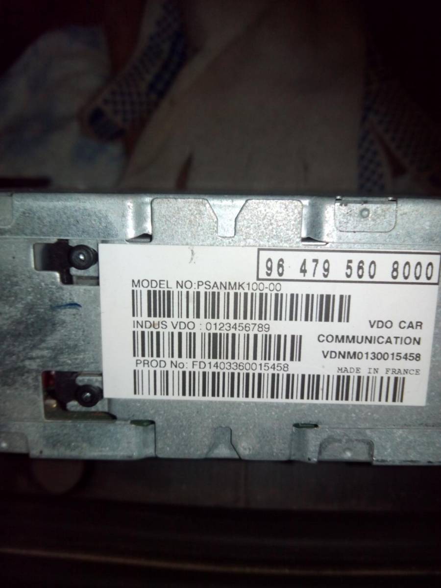

Гость Jigar Опубликовано 1 декабря, 2011 Жалоба Поделиться Опубликовано 1 декабря, 2011 Перестал работать привод на пустом месте,то есть диск стоял, но я навигацией не пользовался,на приводе не горит индикатор "power".Предохранитель в салоне цел.Теперь вопросы :- Вытаскивается ли привод без разборки обшивки багажника,четыре отверстия на его лицевой панели для этого, для спиц ?- может кто сталкивался с такой неисправностью, типа есть еще в приводе предохранитель, и т.д. ? Ссылка на комментарий Поделиться на другие сайты Поделиться
Модератор Citrin Опубликовано 1 декабря, 2011 Модератор Жалоба Поделиться Опубликовано 1 декабря, 2011 Разъем проверь сзади привода. Часто там конденсат-выгнивают пины в разъемы.Ну или приводу хана))) У мну есть парочку Ссылка на комментарий Поделиться на другие сайты Поделиться
Гость Jigar Опубликовано 1 декабря, 2011 Жалоба Поделиться Опубликовано 1 декабря, 2011 Разъем проверь сзади привода. Часто там конденсат-выгнивают пины в разъемы.Ну или приводу хана))) У мну есть парочку Спасибо, понял, буду иметь ввиду,и все-таки разбирать обшивку нужно или можно так вытащить ? Ссылка на комментарий Поделиться на другие сайты Поделиться
Модератор Citrin Опубликовано 1 декабря, 2011 Модератор Жалоба Поделиться Опубликовано 1 декабря, 2011 Можно и так вытащить, если не помешает кабель. Ссылка на комментарий Поделиться на другие сайты Поделиться
Гость Jigar Опубликовано 1 декабря, 2011 Жалоба Поделиться Опубликовано 1 декабря, 2011 Можно и так вытащить, если не помешает кабель.Спасибо, будем пробовать. Ссылка на комментарий Поделиться на другие сайты Поделиться
Гость Jigar Опубликовано 1 декабря, 2011 Жалоба Поделиться Опубликовано 1 декабря, 2011 Вытащился, кабель почти не мешает.Саша, если не трудно и она существует,сбрось схемку подключения привода( распиновку разъемов на ней ). Ссылка на комментарий Поделиться на другие сайты Поделиться
Модератор Citrin Опубликовано 1 декабря, 2011 Модератор Жалоба Поделиться Опубликовано 1 декабря, 2011 Лови NAVI.pdf привод на схеме-8500 Ссылка на комментарий Поделиться на другие сайты Поделиться
Hottab Опубликовано 1 декабря, 2011 Жалоба Поделиться Опубликовано 1 декабря, 2011 Саш, я так понимаю, что антена GPS неативна? или как? Получается, что на USB ее не посадишь. Ссылка на комментарий Поделиться на другие сайты Поделиться
ТотСамыйПарень Опубликовано 1 декабря, 2011 Жалоба Поделиться Опубликовано 1 декабря, 2011 Цитринчег, подари один привод Ссылка на комментарий Поделиться на другие сайты Поделиться
Гость Jigar Опубликовано 1 декабря, 2011 Жалоба Поделиться Опубликовано 1 декабря, 2011 ЛовиNAVI.pdfпривод на схеме-8500Спасибо.Ууууу , привод накрылся,питание доходит до привода. Ссылка на комментарий Поделиться на другие сайты Поделиться
Модератор Citrin Опубликовано 1 декабря, 2011 Модератор Жалоба Поделиться Опубликовано 1 декабря, 2011 Саш, я так понимаю, что антена GPS неативна? или как? Получается, что на USB ее не посадишь.Неа...никак. Ссылка на комментарий Поделиться на другие сайты Поделиться
Гость Jigar Опубликовано 2 декабря, 2011 Жалоба Поделиться Опубликовано 2 декабря, 2011 Ну вот, вечером снял навигатор, открыл, посмотрел что по питанию ничего не сгорело из того что понятно было,начал прикидывать тот порог стоимости до которого я его буду менять,а после которого нет.Утром поставил обратно в машину и "О ЧУДО" он заработал.Разъем вроде чистый. Ссылка на комментарий Поделиться на другие сайты Поделиться
