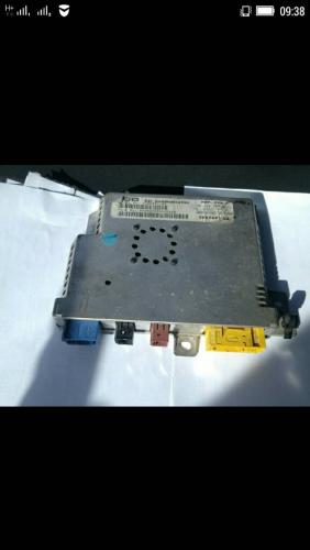

aleksandr 34 Опубликовано 19 апреля, 2016 Жалоба Поделиться Опубликовано 19 апреля, 2016 Не возможно, а будет, у себя такой))А можно фото? Ссылка на комментарий Поделиться на другие сайты Поделиться
Yurik Опубликовано 19 апреля, 2016 Жалоба Поделиться Опубликовано 19 апреля, 2016 Да такой же что и на Пежо Ссылка на комментарий Поделиться на другие сайты Поделиться
aleksandr 34 Опубликовано 19 апреля, 2016 Жалоба Поделиться Опубликовано 19 апреля, 2016 Да такой же что и на Пежо Screenshot_2016-04-19-09-38-14.jpegДа нет, фото дисплея в работе,Размер картинки не изменился? Ссылка на комментарий Поделиться на другие сайты Поделиться
Модератор Citrin Опубликовано 19 апреля, 2016 Модератор Жалоба Поделиться Опубликовано 19 апреля, 2016 Конечно изменится. Ссылка на комментарий Поделиться на другие сайты Поделиться

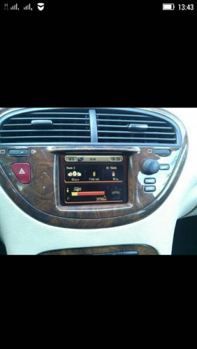

Yurik Опубликовано 19 апреля, 2016 Жалоба Поделиться Опубликовано 19 апреля, 2016 Как то так. Ссылка на комментарий Поделиться на другие сайты Поделиться
aleksandr 34 Опубликовано 19 апреля, 2016 Жалоба Поделиться Опубликовано 19 апреля, 2016 Screenshot_2016-04-19-13-43-14.jpegКак то так.Да вроде норм если своего не найду.С какого ситроена блок? Ссылка на комментарий Поделиться на другие сайты Поделиться
