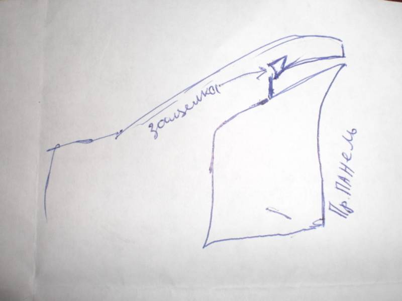

Борис Опубликовано 29 августа, 2011 Жалоба Поделиться Опубликовано 29 августа, 2011 ну да, там какая-то белая вроди пластмассовая хрень, как мне показалось, но вот только не отщелкивается... как правильно-то давить? плоский толстый нож туда, и немного надавить, защёлка пойдёт вверх, просунуть пальцы между приборкой и панелью и потянуть на себя.Чуш редкостная с ножом!Короче берёш сверло или что нибудь очень жосткое 2.5-3 мм просовываеш до конца .,с небольшим усилием толкаеш в перёдпри этом давиш сверло немного в низ чтоб зашол хотя бы один палец., светиш фонариком и всё там видно.,приподымаеш только дальнюю часть сверла и панель у тебя в руках.Пишу про сверло т.к.ничего твёрзе не нашёл всё гнётся а сверло нет. ну да, там какая-то белая вроди пластмассовая хрень, как мне показалось, но вот только не отщелкивается... как правильно-то давить? плоский толстый нож туда, и немного надавить, защёлка пойдёт вверх, просунуть пальцы между приборкой и панелью и потянуть на себя.а куда давить тыне указал ??????????? Ссылка на комментарий Поделиться на другие сайты Поделиться
Ректор Опубликовано 30 августа, 2011 Жалоба Поделиться Опубликовано 30 августа, 2011 ну да, там какая-то белая вроди пластмассовая хрень, как мне показалось, но вот только не отщелкивается... как правильно-то давить? плоский толстый нож туда, и немного надавить, защёлка пойдёт вверх, просунуть пальцы между приборкой и панелью и потянуть на себя.Чуш редкостная с ножом!Короче берёш сверло или что нибудь очень жосткое 2.5-3 мм просовываеш до конца .,с небольшим усилием толкаеш в перёдпри этом давиш сверло немного в низ чтоб зашол хотя бы один палец., светиш фонариком и всё там видно.,приподымаеш только дальнюю часть сверла и панель у тебя в руках.Пишу про сверло т.к.ничего твёрзе не нашёл всё гнётся а сверло нет. ну да, там какая-то белая вроди пластмассовая хрень, как мне показалось, но вот только не отщелкивается... как правильно-то давить? плоский толстый нож туда, и немного надавить, защёлка пойдёт вверх, просунуть пальцы между приборкой и панелью и потянуть на себя.а куда давить тыне указал ???????????плохое настроение с утра? негде покричать?я написал, так как я снимал её несколько раз, и при этом стекло в панели осталось целым, если не нравятся мои сообщения можешь не читать Ссылка на комментарий Поделиться на другие сайты Поделиться

PSA Опубликовано 22 ноября, 2011 Жалоба Поделиться Опубликовано 22 ноября, 2011 сначала ковырнул отверткой (но не за торец секла, а глубже за сам корпус, еле ухвалил пальцем, и нажал отверткой на защелку - и панель отщелкнулась. (вставлялось сложнее почему-то - не сразу нашел положение и защелкнул) Ссылка на комментарий Поделиться на другие сайты Поделиться

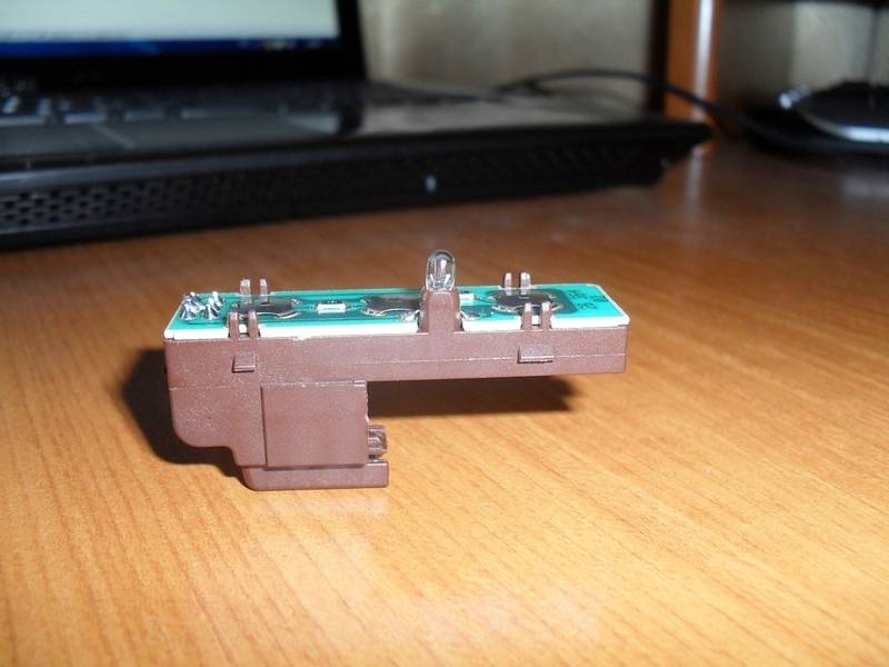

Shelby87 Опубликовано 18 декабря, 2011 Жалоба Поделиться Опубликовано 18 декабря, 2011 Добрый вечер уважаемы форумчане. Сегодня вечером решил снять приборную панель в Peugeot 607. На первый взгляд казалось все просто, но в силу конструкции пришлось немного повозиться. Заранее извиняюсь за качество фотографий, снимал почти в полной темноте. Вот в каком состоянии у меня была приборка при покупке: Итак приступим. Для снятия приборной панели предусмотрено отверстие посередине в верхней части приборки. Лично я пробовал использовать вязальную спицу для снятия, но она сильно гнется, поэтому советую использовать что-нибудь крепкое, например сверло подходящего диамтра. Нужно просунуть сверло в отверстие и аккуратно давить вниз, но не перестарайтесь, может треснуть стекло! (на фото видно, что я немного перестарался =) ) Приборная панель должна отщелкнуться. Вот так выглядит защелка, трелкой показано в какую сторону нужно на нее давить Также советую предварительно вставить пластиковую карту между приборкой и обшивкой и пройтись по периметру, как показала практика - после этого приборка выходит намного легче. Итак приборка у нас в руках, рассмотрим ее поближе. Красным цветом я отметил лампы, которые используются в подсветке шкал Зеленым цветом отмечены контрольные лампы (АБС, ближний/дальний свет и т.д) Оранжевым цветом отмечена лампа для подсветки уровня масла (загоратеся на 30-40сек при включении зажигания) Синим цветом отмечена лампа, назначение которой я так и не понял. При разборке, в ней даже небыло цоколя лампочки, но я решил что она просто потерялась, купил новый, вставил. В итоге эта лампа подсвечивает цифру 20 на тахометре, притом очень ярко, что аж выбивается на фоне остальных шкал. Больше никакой функции она не несет. Поэтому выкрутил обратно, свечение стало абсолютно ровным. Лампы в приборке используются стандартные, безцокольные 12В 1.2Вт Вставляются вот в такой вот цоколь Сборка приборной панели производится в обратном порядке и никаких сюрпризов не приподнесла =) Итак вот конечный результат! _________________________________________________________________________________________________________________________________ Ссылка на комментарий Поделиться на другие сайты Поделиться
Shelby87 Опубликовано 18 декабря, 2011 Жалоба Поделиться Опубликовано 18 декабря, 2011 ЗАМЕНА ЛАМП КЛИМАТ-КОНТРОЛЯ Для снятия блока климат контроля придется разбирать центральную панель с воздуховодами и экранами, но не пугайтесь, делается это довольно просто! Вот в таком состоянии у меня был климат Итак приступим: Пластиковой картой аккуратно поддеваем защелки в стыке между панелями. (на фото центральная панель уже снята) Обратите внимание, отщелкивать нужно именно внутреннюю часть, а не внешнюю (там где дерево стыкуется с черным пластиком) Расположение защелок отмечено на фото красным Зеленым отмечены болты, которые нужно открутить для снятия экрана. (Потребуется отвертка-зведочка типа ТОРКС) После снятия экрана просовываем руку и находим защелку, аккуратно оттягиваем ее вверх и одновременно выталкиваем блок климата Вот фото этой защелки Отсоединяем три разъемка и климат у нас в руках. Для подсветки используется 4 лампы как и в приборной панели 12В 1.2Вт Сборку прозводить в обратном порядке. Вот что получилось в конечном итоге Надеюсь информация окажется полезной. Также в ближайшем времени дополню статью по замене ламп в стелкоподъемниках (там используются припаяные диоды) и в памяти сидений (маленькая лампочка, также припаяная). Ссылка на комментарий Поделиться на другие сайты Поделиться

LEXA607 Опубликовано 18 декабря, 2011 Жалоба Поделиться Опубликовано 18 декабря, 2011 а вот уменя очень плохо подсвечивает экран магнитолы может знаеш как туда влезть?в экран магнитолы впаяно (если не изменяет память) 2 лампы,но она у меня всё равно тускло светила,через сканер pp можно добавить яркости (назад потом не убавишь),станет немного лучше,но всё равно будет светить днем слабее, чем экран климат-контроляпы сы у себя вынимал панель климата подковырнув её 2 пластиковыми карточками,идет очень туго, но всё же без царапин Ссылка на комментарий Поделиться на другие сайты Поделиться
Shelby87 Опубликовано 18 декабря, 2011 Жалоба Поделиться Опубликовано 18 декабря, 2011 а вот уменя очень плохо подсвечивает экран магнитолы может знаеш как туда влезть?Есть статья по разбору всей передней панелиhttp://peugeot-club.net/forum/topic/19/page__p__16697#entry16697Экран магнитолы у меня тоже тусклее климата светится, И как правильно написал LEXA607 можно добавить яркости с помощью PPПо поводу вынуть климат отдельно - тоже пробовал, но никак не хотел поддаваться, понял что раздеру всю мягкую обшивку вокруг ) Пробовал даже 4-мя карточками (благо карт экспресс-оплаты ByFly накопилось уйма))) Так что пришлось снимать верхний экран...Nemiroff как видите, к сожалению, не диоды =( Вот в рестайлинге 607 уже диоды. Ссылка на комментарий Поделиться на другие сайты Поделиться
S_VAL Опубликовано 18 декабря, 2011 Жалоба Поделиться Опубликовано 18 декабря, 2011 а в приборке чего не светодиоды? в 406 вроде светодиоды стоят лампочки, снимал проборку себя, лампочки на 1.2 и 2 Ссылка на комментарий Поделиться на другие сайты Поделиться
Модератор Daiver Опубликовано 18 декабря, 2011 Модератор Жалоба Поделиться Опубликовано 18 декабря, 2011 В 607 подсветка лампочками, а иконки-индикаторы диодами. В 406ой в дорестайле лампочки, в рестайле диоды. Ссылка на комментарий Поделиться на другие сайты Поделиться
