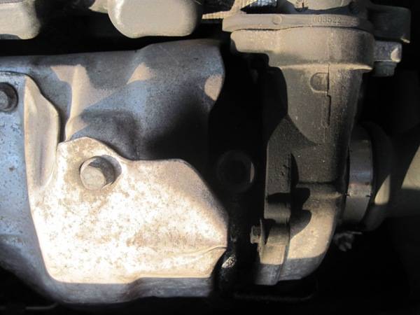

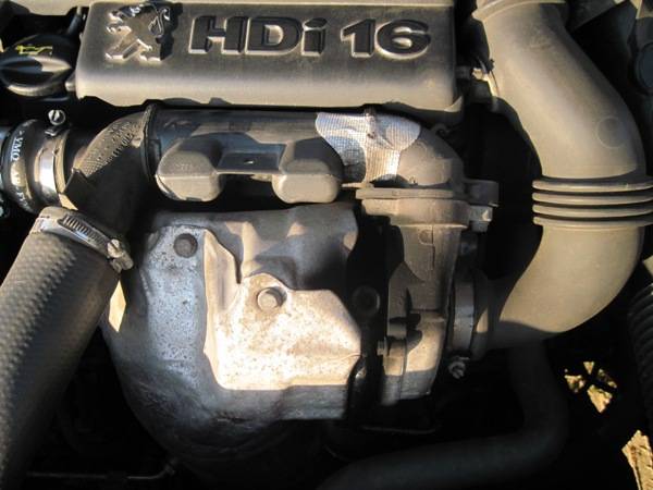

punk2904 Опубликовано 17 августа, 2013 Жалоба Поделиться Опубликовано 17 августа, 2013 (изменено) Начал в последнее время наблюдать вот такую "живописную картину" (см. фото)... Мотор 1.6HDi. У кого какие будут мысли??? Изменено 17 августа, 2013 пользователем punk2904 Ссылка на комментарий Поделиться на другие сайты Поделиться
Модератор Daiver Опубликовано 17 августа, 2013 Модератор Жалоба Поделиться Опубликовано 17 августа, 2013 Хомут между турбиной и катализатором. Ссылка на комментарий Поделиться на другие сайты Поделиться
Vodolei Опубликовано 18 августа, 2013 Жалоба Поделиться Опубликовано 18 августа, 2013 Начал в последнее время наблюдать вот такую "живописную картину" (см. фото)... Мотор 1.6HDi. У кого какие будут мысли???Хомут-родимый. Я поджимал, поджимал, в итоге термогерметик избавил меня от этой красоты. Ссылка на комментарий Поделиться на другие сайты Поделиться

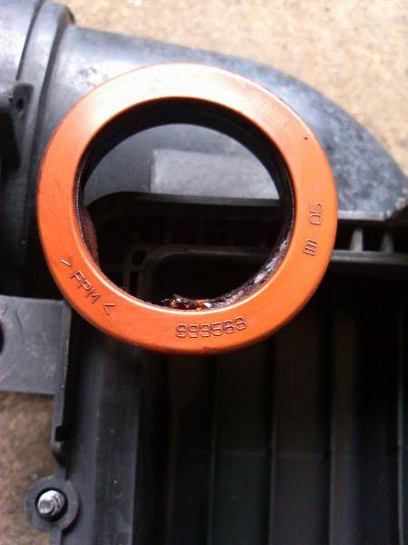

WhiteSir Опубликовано 3 сентября, 2013 Жалоба Поделиться Опубликовано 3 сентября, 2013 Всем привет. Пежо 407sw 1.6 hdi 2004г.в.- такая проблема.... при ускорении идостижении тахометра к 3000 об.минпроисходит рывок машины, ощущениеотключения турбины так как приспокойном ускорении рывка нет иавтомобиль спокойно разгоняется.ПОМОГИТЕ СОВЕТОМ!!! Ссылка на комментарий Поделиться на другие сайты Поделиться
Hottab Опубликовано 3 сентября, 2013 Жалоба Поделиться Опубликовано 3 сентября, 2013 Всем привет. Пежо 407sw 1.6 hdi 2004г.в.- такая проблема.... при ускорении идостижении тахометра к 3000 об.минпроисходит рывок машины, ощущениеотключения турбины так как приспокойном ускорении рывка нет иавтомобиль спокойно разгоняется.ПОМОГИТЕ СОВЕТОМ!!!Ошибки есть? Топливный Фильтр давно менял? Ссылка на комментарий Поделиться на другие сайты Поделиться
WhiteSir Опубликовано 7 сентября, 2013 Жалоба Поделиться Опубликовано 7 сентября, 2013 номер на резинке 993563 Ссылка на комментарий Поделиться на другие сайты Поделиться
Juster Опубликовано 10 сентября, 2013 Жалоба Поделиться Опубликовано 10 сентября, 2013 Hомер по Экзисту 1434.C8 "Втулка патрубка воздушного"Если я правильно понял о какой резиновой втулке идет речь. Ссылка на комментарий Поделиться на другие сайты Поделиться

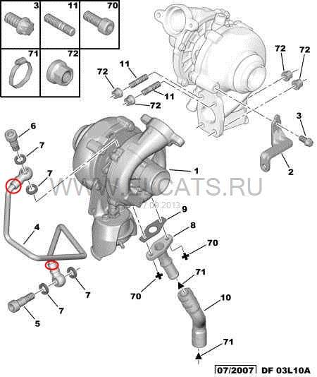

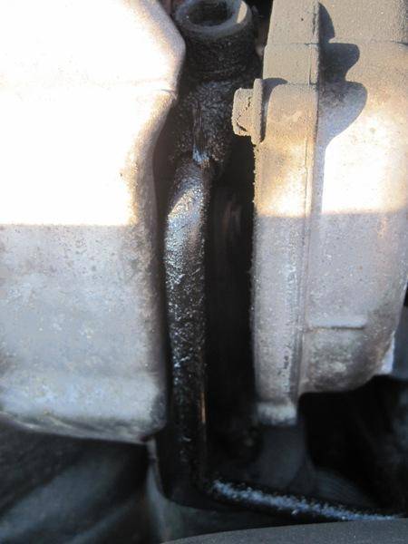

punk2904 Опубликовано 17 сентября, 2013 Жалоба Поделиться Опубликовано 17 сентября, 2013 Внимание! Вопрос! Должна ли шевелиться трубка подвода масла к турбине в местах, указанных на 1-ой картинке (красным цветом)? И, соответственно, нормально ли, что она вся в масле (2-ая картинка) и оно стекает понемножку вниз к поддону? Ссылка на комментарий Поделиться на другие сайты Поделиться
punk2904 Опубликовано 17 сентября, 2013 Жалоба Поделиться Опубликовано 17 сентября, 2013 Точнее... должен ли быть у неё какой-то свободный ход? Или она у меня просто напросто развальцевалась в местах соединений?... Ссылка на комментарий Поделиться на другие сайты Поделиться
Hottab Опубликовано 17 сентября, 2013 Жалоба Поделиться Опубликовано 17 сентября, 2013 Шевелиться она будет. Жестко она не закреплена. Но в масле быть не должна. Износились резиновые уплотнители. Ремонту не поддается, только замена. Ссылка на комментарий Поделиться на другие сайты Поделиться
punk2904 Опубликовано 17 сентября, 2013 Жалоба Поделиться Опубликовано 17 сентября, 2013 Шевелиться она будет. Жестко она не закреплена. Но в масле быть не должна. Износились резиновые уплотнители. Ремонту не поддается, только замена.Премного благодарен за оперативный ответ!!! Ссылка на комментарий Поделиться на другие сайты Поделиться
WhiteSir Опубликовано 4 октября, 2013 Жалоба Поделиться Опубликовано 4 октября, 2013 Hомер по Экзисту 1434.C8 "Втулка патрубка воздушного" Если я правильно понял о какой резиновой втулке идет речь. Ссылка на комментарий Поделиться на другие сайты Поделиться

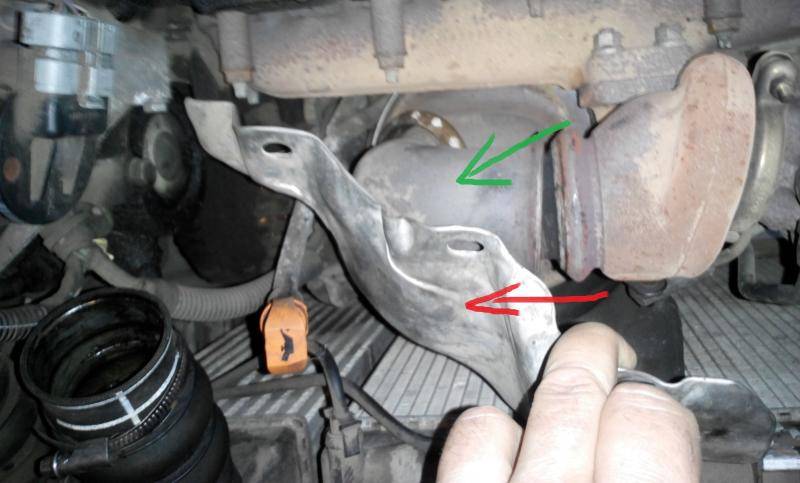

Олег3131 Опубликовано 22 марта, 2014 Жалоба Поделиться Опубликовано 22 марта, 2014 (изменено) всем доброго. решил начать с проверки маслопровода турбины. и сразу столкнулся с проблемой(((. нужно снять защиту (красным) и катализатор (зеленым). не выходит(((. может кто в курсе как добраться до нижнего болта маслопровода, того, что на блоке. подскажите. один специалист предложил радиатор снимать. Изменено 23 марта, 2014 пользователем Олег3131 Ссылка на комментарий Поделиться на другие сайты Поделиться
allexeyy Опубликовано 23 марта, 2014 Жалоба Поделиться Опубликовано 23 марта, 2014 всем доброго. решил начать с проверки маслопровода турбины. и сразу столкнулся с проблемой(((. нужно снять защиту (красным) и FAP(зеленым). не выходит(((. может кто в курсе как добраться до нижнего болта маслопровода, того, что на блоке. подскажите. один специалист предложил радиатор снимать. да.надо снимать.иначе защиту не вынуть,да и удобнее будет.снять радиатор минутное дело.http://citroen-sto.ru/dv6ted4/snyatie-i-ustanovka-turbokompressor-s-reguliruemoy-geometriey-garett-na-dv6ted4/ Ссылка на комментарий Поделиться на другие сайты Поделиться
