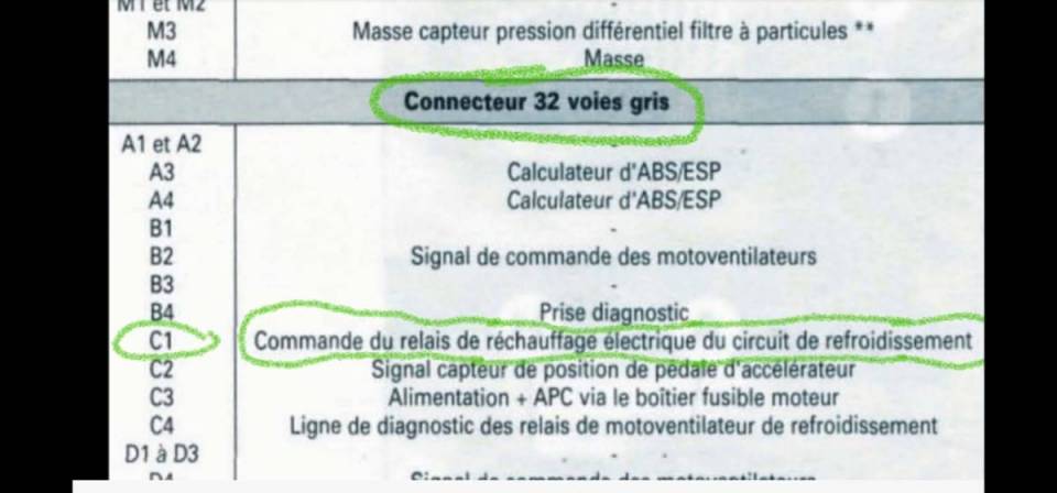

Нашёл такую запись. Переводится как "управление реле электронагревателя контура охлаждения".
Пин C1 на тридцатидвухпиновом разъёме серого цвета ЭБУ
Это как-нибудь относится к нашей теме или здесь о чём-то другом говорится?

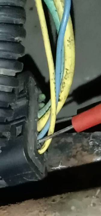

Замкнул синий проводок на массу. Догреватель включился. Погудел пару минут. Трубку, идущую от него вверх, прогрел на длину в сантиметров 30 до горячего состояния, да и остановился. Попробовал ещё раз-то же самое. Похоже, что у него электрической помпы нету. Как думаете?
Изменено пользователем sergei.atlant1
Она вышла из строя. На сколько мне известно, устанавливали только Termo Top C, а он был только с помпой. И очень часто портятся эти помпы. Я свою менял.

Я в своей на массу пробовал сажать тот синий тоненький. Второй по счету. На нём 12 вольт висит. Там два толстых и два тонких. Только я не знаю какая у меня модель
Програмно ничего делать не надо. Минус подал и всё. Только посмотреть надо, чтобы не только выход охлаждайки был тёплым, но и вход. Т е. циркуляция чтобы была. Потому что у меня её не было(что-то с помпой)
