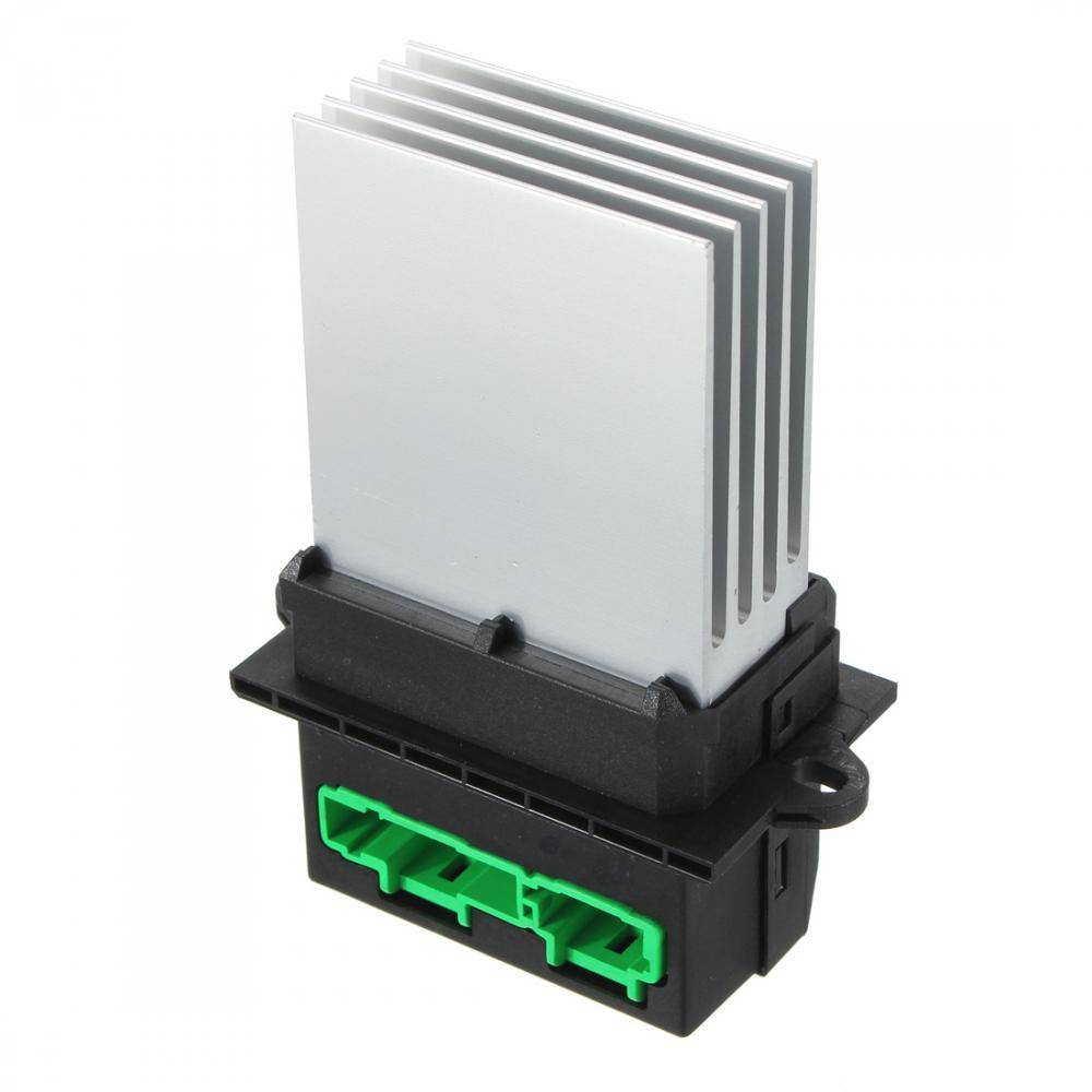

Marek Опубликовано 29 декабря, 2015 Жалоба Поделиться Опубликовано 29 декабря, 2015 резистор вентилятора можно купить примерно за ~17$ http://ali.pub/mro18 Ссылка на комментарий Поделиться на другие сайты Поделиться

патроль Опубликовано 1 января, 2016 Жалоба Поделиться Опубликовано 1 января, 2016 В 29.12.2015 в 17:06, Marek сказал: резистор вентилятора можно купить примерно за ~17$ 20121020155216158.JPG http://ali.pub/mro18 Только это не резистор. Это блок управления. Ссылка на комментарий Поделиться на другие сайты Поделиться
