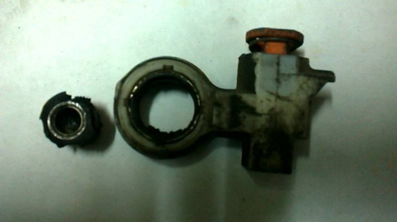

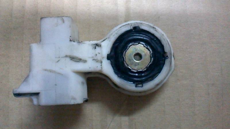

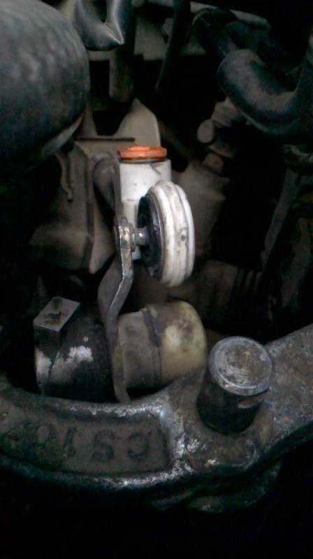

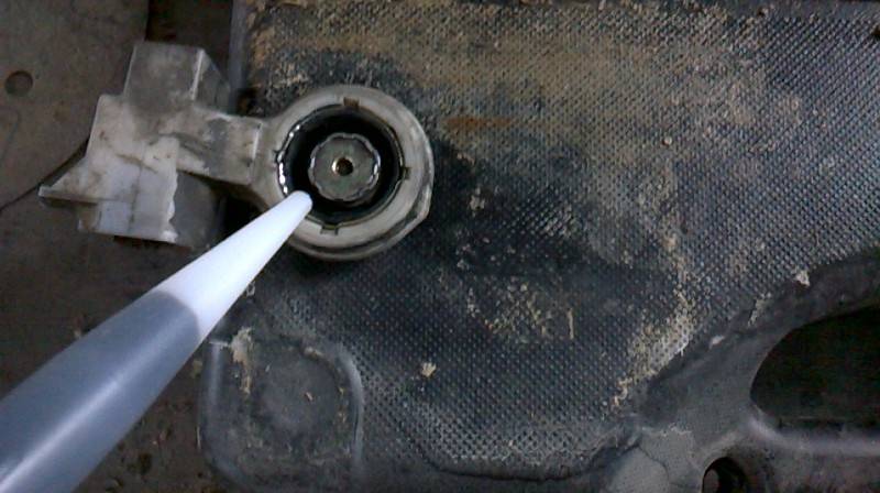

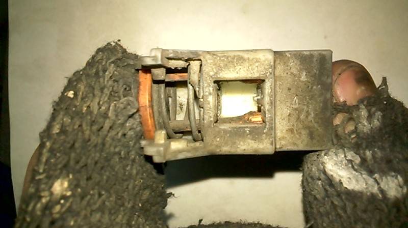

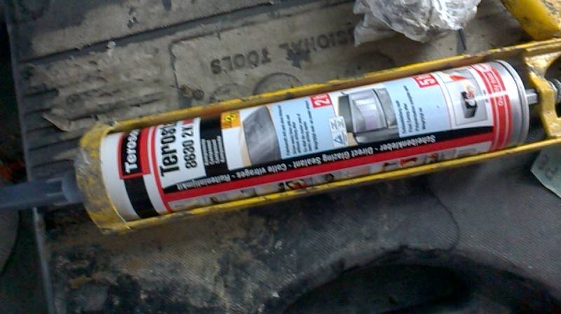

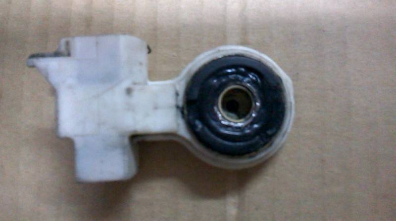

Blood Опубликовано 27 августа, 2015 Жалоба Поделиться Опубликовано 27 августа, 2015 Так как разбирался недавно со сцеплением - то увидел что порван наконечник троса КПП.Вот и понял почему плохо включались некоторые передачи! ( по моему первая и задняя)Вообщем снял этот наконечник, а в нем вырвана вся резиновая середина, тоесть наконечник там просто болтался с люфтом в 0.5 см)Крутил крутил я его в руках, не знал что придумать, в этой теме предлагалось закрепить холодной сваркой, так как не было под рукой холодной сварки я взял стекольного герметика, вычистил внутри резину, не всю - но так что бы был зазор - что бы герметик залез во внутрь, и залил герметиком! Советую именно стекольный гермет,а не обычный, он когда высыхает становиться прям как кусок резины, и хорошая адгезия, в особенности если помазать праймером. Праймера не было и я просто обезжирил поверхности . Все высохло и он как новый)) поставил и почувствовал разницу между включениями передач! Плохие переключения пропали.Всем удачи! Ссылка на комментарий Поделиться на другие сайты Поделиться
Blood Опубликовано 27 августа, 2015 Жалоба Поделиться Опубликовано 27 августа, 2015 Фото еще Ректор 1 Ссылка на комментарий Поделиться на другие сайты Поделиться
