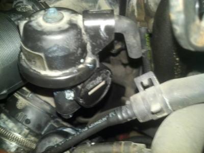

sergej-ka Опубликовано 25 ноября, 2013 Жалоба Поделиться Опубликовано 25 ноября, 2013 Если двухштуцерный, который сидит на корпусе воздушного фильтра, то он управляет заслонкой нижнего пневмодозатора, которая активна только при прогреве авто и прожиге ФАПа. Заглушите трубку подачи вакуума на клапан и посмотрите что будет. Сомневаюсь, что передув турбины может быть из-за него.Если будет нужно, могу дать мой на время, он у меня все равно не задействован, т.к. ЕГР и ФАП удалены. Ссылка на комментарий Поделиться на другие сайты Поделиться
Leonevich Опубликовано 25 ноября, 2013 Жалоба Поделиться Опубликовано 25 ноября, 2013 (изменено) Там таких еще три под вакуумным бачком. Один как раз управляет наддувом, при его отсутствии, наддув максимальный. Если речь о 2.2hdi. Изменено 25 ноября, 2013 пользователем Leonevich Ссылка на комментарий Поделиться на другие сайты Поделиться

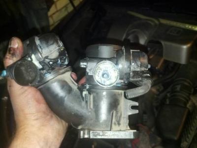

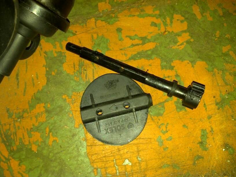

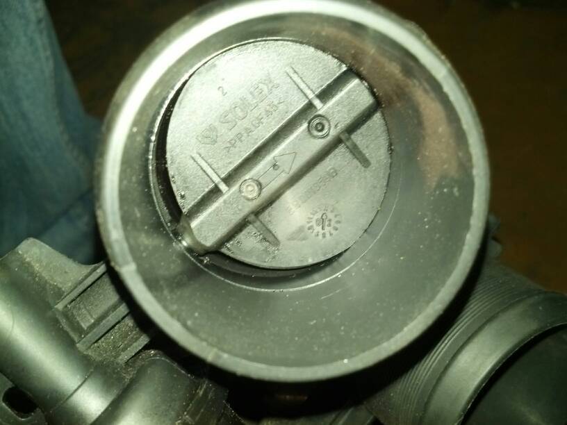

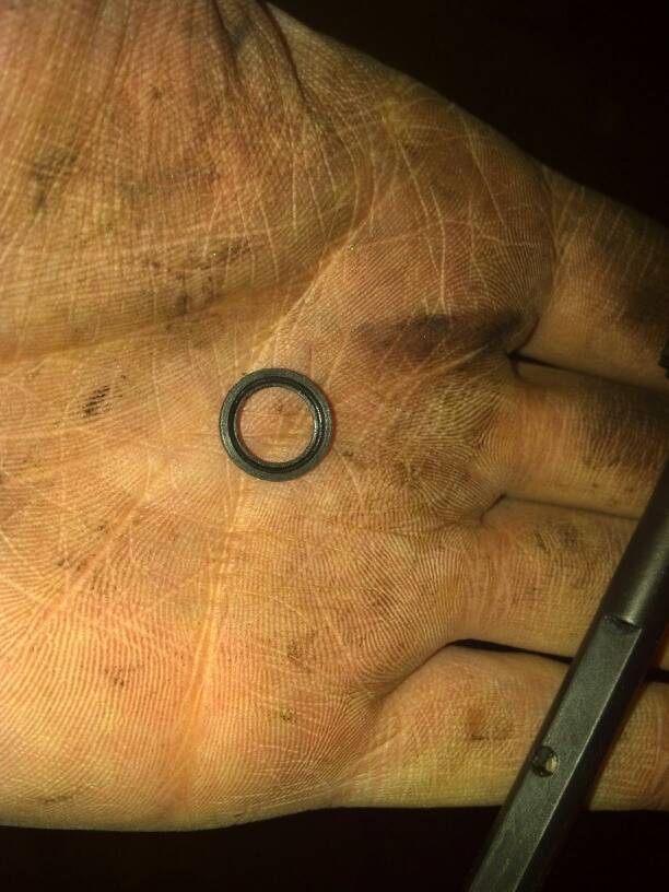

palvasilich Опубликовано 17 ноября, 2014 Жалоба Поделиться Опубликовано 17 ноября, 2014 Собственно по протекающим пневмодозаторам на 2.2 хди: Сначала титры: спасибо товарищу Ректору за босяцкий подгон пневмодозаторов для экспериментов. Теперь по сабжу. Вчера были осмотрены и разобраны пневмодозаторы. Как обычно, проблема в том, что течет нижний. Установлено, что он же и изнашивается больше и быстрее. Заслонка была аккуратно отсверлена и вал выбит. На валу находится не колечко, как предполагалось, а полноценная манжетка. Исходя из направления износа заслонки сделен вывод, что пневмодозатор начинает сифонить из-за того, что, вал смещается и манжета не прилегает к корпусу. В качестве меры ремонта мне видится подкладывание пружины под крышечку вала пневмодозатора. Сейчас подбираю что-нибудь подходящее. По результатам отпишусь с фотоотчетом. Ссылка на комментарий Поделиться на другие сайты Поделиться

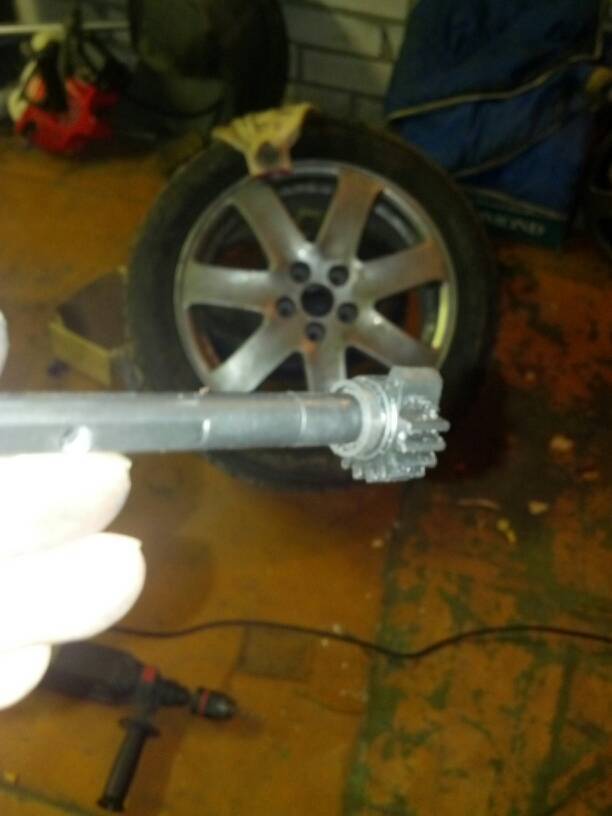

Genna-di Опубликовано 19 ноября, 2014 Жалоба Поделиться Опубликовано 19 ноября, 2014 У меня таже беда, износ нижней заслонки. Для экспериментов есть отдельные дозаторы. Я у себя пока отсоединил вакуум от заслонок. Взял экспериментальные дозаторы и подсоеденил к вакууму. Завел, на холодную, верхняя немного закрылась, а нижняя немного приоткрылась. Я так понял чтобы теплый воздух шел в камеру сгорания(при прогреве, и без нагрузки) . При глушении заслонки возвращаются в стандартное состояние. То есть в глушении заслонки не участвуют и ничего не перекрывают. К чему все это. У знакомого, на Ситроене С-Кроссере, с мотором 2.2HDI, стоит электрическая заслонка. Машинка глушится как бензиновая, ни малейшей вибрации. Как то у него обрезало шестерню на этой заслонке, мы ее вообще временно убрали, так машина начала глохнуть как у меня, т.е. как трактор. Как бы у нас замутить, чтобы заслонка при глушении закрывалась? Глохла бы мягенько. Ссылка на комментарий Поделиться на другие сайты Поделиться

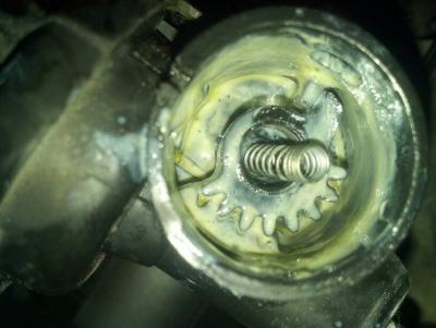

palvasilich Опубликовано 27 июня, 2015 Жалоба Поделиться Опубликовано 27 июня, 2015 Будем реанимировать тему, ибо сегодня добрался до пневмодозаторов. Процесс демонтажа-монтажа и мойки девайса очистителем тормозов из баллона не фотал, ибо нет там ничего хитрого. Были сняты крышки с валов заслонок, все тоже вымыто и смазано литиевой смазкой. Ссылка на комментарий Поделиться на другие сайты Поделиться
palvasilich Опубликовано 27 июня, 2015 Жалоба Поделиться Опубликовано 27 июня, 2015 Как писал выше, думаю, что течь пневмодозатор начинает вследствие износа заслонки и последующего смещения вала, из-за чего манжетка неплотно прилегает к корпусу и, соответственно, пропускает масло наружу. Эксперимент показал, что даже пружины с небольшим усилием достаточно, чтобы вал не смещался наружу. Поэтому были раздербанены 2 ручки (щелкающие), чтобы разжиться пружинками. Пружинку вставляем в отверстие по центру вала, примеряемся и обкусываем лишнее. Верхний край пружинки должен быть примерно по центру отверстия для усиков крышечки. Ставим крышечку и возвращаем пневмодозатор на мотор. Следы масла на моторе под пневмодозатором и на патрубках были максимально вытерты. Теперь осталось понаблюдать, что из этого получится. По результатам постараюсь регулярно отписываться. Ссылка на комментарий Поделиться на другие сайты Поделиться

Eagle Опубликовано 28 июня, 2015 Жалоба Поделиться Опубликовано 28 июня, 2015 palvasilich, у меня тоже сопливят. Герметик не очень помог. Если вам помогут пружинки - отпишитесь. И еще вопрос - может размеры манжеты есть? Вдруг получится найти новые на замену. Или ее нельзя поменять? Ссылка на комментарий Поделиться на другие сайты Поделиться
