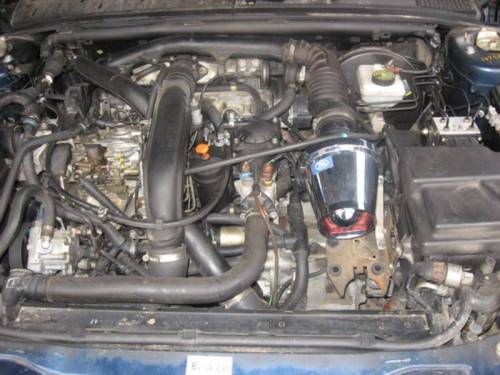

Гость Опубликовано 20 сентября, 2008 Жалоба Поделиться Опубликовано 20 сентября, 2008 и не какие лужи не страшны.только коней убавилось, его ставить надо в "коробе", что б дышал с улицы. Как? сложный вопрос. Есть какие то "зеленые" нулевики и ставятся в штатный ящик. Ссылка на комментарий Поделиться на другие сайты Поделиться

Toretto Опубликовано 12 мая, 2009 Жалоба Поделиться Опубликовано 12 мая, 2009 Угу... и нормально от горячего движка теплый воздух сосета я просто, шланг-гибкий от воздухана, который втыкается в пластиковую байду снизу...подниму выше....т.е. без байды пластиковой..будет... Ссылка на комментарий Поделиться на другие сайты Поделиться
Ecventor Опубликовано 13 мая, 2009 Жалоба Поделиться Опубликовано 13 мая, 2009 Зачем? Не проще ли не лезть в лужу? Ссылка на комментарий Поделиться на другие сайты Поделиться
Toretto Опубликовано 13 мая, 2009 Жалоба Поделиться Опубликовано 13 мая, 2009 Зачем? Не проще ли не лезть в лужу?ситуации разные бывают...и косяки консрукторов я привык исправлять до, и это лучше, чем потом после... Ссылка на комментарий Поделиться на другие сайты Поделиться
