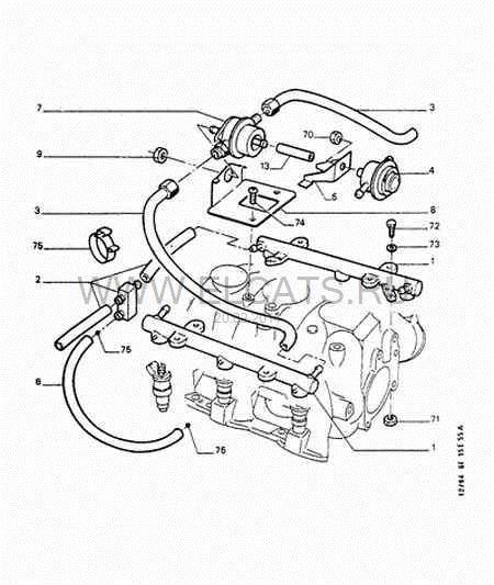

Plan Опубликовано 25 августа, 2011 Жалоба Поделиться Опубликовано 25 августа, 2011 99% что топливо уходит со всех трубок обратно в бак, а когда включаеш зажигание насос начинает жужжать или мёртвая тишина Ссылка на комментарий Поделиться на другие сайты Поделиться
evgvvv Опубликовано 25 августа, 2011 Жалоба Поделиться Опубликовано 25 августа, 2011 99% что топливо уходит со всех трубок обратно в бак, а когда включаеш зажигание насос начинает жужжать или мёртвая тишинаКогда первый раз поворачиваю ключём - жужжит пару секунд, когда второй раз поворачиваю - не работает, только когда стартером начинаю крутить опять начинает работать. А давление по ходу с насоса до топливной рампы не держит, снимал подающий шланг с насоса - не брызгает...Может там в насосе какой клапан стоит? Ссылка на комментарий Поделиться на другие сайты Поделиться
