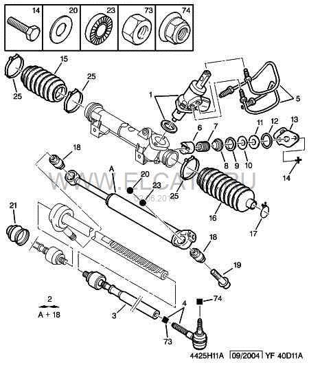

Димыч. Опубликовано 2 декабря, 2015 Жалоба Поделиться Опубликовано 2 декабря, 2015 Для замены нужно разобрать всё справа и вынуть рейку. Ссылка на комментарий Поделиться на другие сайты Поделиться
rw61 Опубликовано 2 декабря, 2015 Жалоба Поделиться Опубликовано 2 декабря, 2015 можно ли без снятия рейеки обойтись? слышал, что гидроцилиндр(поз А) откручивают, отодвигают, снимают правую тягу, срезают старый пыльник , разогревают резиновы новый в кипятке и насаживают через загогулину с болтом расположенную на рейке. Ссылка на комментарий Поделиться на другие сайты Поделиться
Димыч. Опубликовано 2 декабря, 2015 Жалоба Поделиться Опубликовано 2 декабря, 2015 За отчёт будем признательны. Ссылка на комментарий Поделиться на другие сайты Поделиться
rw61 Опубликовано 3 декабря, 2015 Жалоба Поделиться Опубликовано 3 декабря, 2015 пыльник нагрел в кипятке, смазал рейку, всё заскочило ,как дети в школу,без снятия рейки. Ссылка на комментарий Поделиться на другие сайты Поделиться
