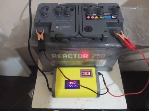

Димыч. Опубликовано 26 января, 2018 Жалоба Поделиться Опубликовано 26 января, 2018 Ну твой акб свободно работает при плотности 1,20-1,21. Можешь проверить ареометром плотность, что бы подтвердить эти цифры. И в то, что твой гена в выдаёт 14,2-14,4 я охотно верю). В случае с 607 там всё по другому. Ссылка на комментарий Поделиться на другие сайты Поделиться

Ректор Опубликовано 26 января, 2018 Автор Жалоба Поделиться Опубликовано 26 января, 2018 всё работает))) ты ещё скажи что тоже плотность не мерял и зачем её мерять, всё же работает. Ссылка на комментарий Поделиться на другие сайты Поделиться
victor3gomel Опубликовано 26 января, 2018 Жалоба Поделиться Опубликовано 26 января, 2018 Померял бы если было чем, вот воскресенье запланированная встреча вот Дима возьмет с собой ареометр и по мереем, и он меня в -15 заводил же Ссылка на комментарий Поделиться на другие сайты Поделиться
Marta Опубликовано 26 января, 2018 Жалоба Поделиться Опубликовано 26 января, 2018 (изменено) Не вытерпел: спор о плотности электролита - это только одна сторона медали. Заряд, который может отдать АКБ (его ёмкость) определяется химической реакцией, в которой участвует кислота (вот тут важна плотность), активная масса сульфида свинца (запрессована в пластинах и здесь важна площадь активных пластин без сульфатации) и некоторые добавки. Далее важна температура электролита и пластин для скорости этой реакции. И вся эта химия определяет самый важный параметр АКБ- его внутреннее сопротивление. Если оно в рабочих пределах ( до 0,02 Ома) то и АКБ выдаст ток до 600 А. (закон Ома 12/0,02). А если оно уже поплыло в сторону увеличения ( в основном из-за сульфатации и пофигизма при эксплуатации), то рано или поздно АКБ перестанет крутить, даже при напряжении на клеммах 14 В. И никаким генератором и зарядкой ничего не сделаешь. Изменено 26 января, 2018 пользователем Marta Димыч. и zag 2 Ссылка на комментарий Поделиться на другие сайты Поделиться

Димыч. Опубликовано 26 января, 2018 Жалоба Поделиться Опубликовано 26 января, 2018 Без обид, если вы не шарите, то это моя проблема? Я заряжал батареи только для того, что бы сделать отчёт. Потому, что знаю о проблеме неправильно подобранных батарей. Каждый день приходится сталкиваться и учить. @Ректор нисколько. Одна батарея снялась для записи в блоге 14 декабря, ей ничего не нужно было делать. Вторая вообще три года с машины не снималась, так же была снята для записи в блоге. Надеялся, что хоть кто-нибудь заметит, что батареи разного типа, и что способы зарядки у них разные, но никто не заметил. Ссылка на комментарий Поделиться на другие сайты Поделиться
