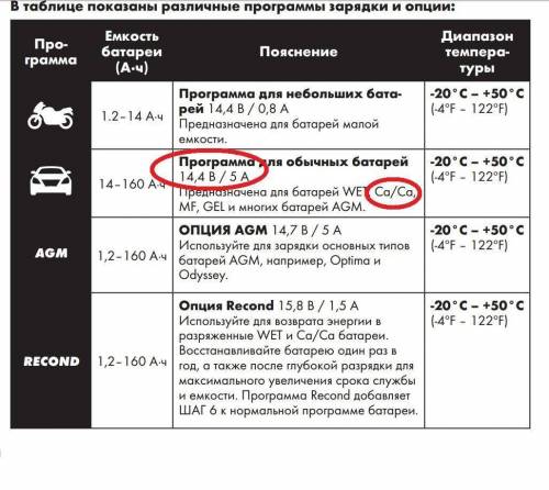

Ректор Опубликовано 23 января, 2018 Автор Жалоба Поделиться Опубликовано 23 января, 2018 Зарядка кальциевого АКБ Технология изготовления этого АКБ подразумевает и другую зарядку! Все дело в том, что для кальциевой батареи, нужен специальное зарядное устройство, идеально подходит ВЫМПЕЛ – 55, с программируемым циклом (не реклама, но он действительно хорош). Также этот «зарядник» должен выдавать напряжение заряда в 16,1 – 16,5В именно так, И ТОЛЬКО ТАК, можно подзарядить кальциевую батарею до 100%. Если ваше зарядное устройство выдает максимум 14,8В, а дальше отсекает электроника, то АКБ «заполнится» всего на 45 – 50%, если ограничение в 15,5В – то на 70 – 80%, с такими показателями никогда не достигнуть плотности электролита в 1,27 г/см3 Поэтому прежде чем пытаться восстановить «CA» «CA/CA» батарею – нужно найти зарядное устройство, которое способно выдавать напряжение в 16,1 – 16,5 Вольта. Обычными аппаратами вы ничего не добьетесь Теперь у вас может возникнуть справедливый вопрос, если такой большое напряжение нужно для заряда, то как в автомобиле? Ведь генератор зачастую не выдает такого напряжения? Это правда, генераторы, даже современных авто выдают не больше 15 Вольт! Я консультировался с автоэлектриками, и вот что они мне сказали – генератор зачастую поддерживает уровень заряда у кальциевой батареи, то есть генератор банально не дает ей разрядиться. НО морозы и прочие «прелести» наших Российских дорог все же разряжают батарею! И поэтому ее нужно обязательно проверять и следить за ней! ПРАВИЛЬНО ПОДЗАРЯЖАТЬ, КОГДА НУЖНО. Вот сейчас мы и подходим к самому интересному, а именно алгоритму, взял я его из инструкции «ОРИОН ВЫМПЕЛ – 55» (там все подробно описано). Подаем напряжение в 16,1 Вольта и 10% от емкости вашего аккумулятора, то есть если АКБ на 60 Ам*ч, то значит подаем 6А, если 55 Ам*ч – 5,5А, и т.д. Заряжаем в таком режиме, пока ток не упадет до 0,5 Ампера. Если батарея сильно разряжена, то может занять достаточно продолжительное время, бывает и 2 – 3 часа. Далее нам нужно сделать, так называемые «качели». На «ВЫМПЕЛ – 55», есть несколько режимов, нам нужно установить Первый режим – напряжение 16,1В, третий режим – напряжение 13,2В, ток ставим в 3 Ампера. И подключаем зарядку. Какой смысл – напряжение растет до 16,1В с током в 3 Ампера, далее когда достигается такое значение напряжение режется до 13,2В и ток вообще отсутствует, то есть 0 Ампер, это своего рода передышка, напряжение будет падать плавно. После этого опять подключается первый режим, то есть опять растет до 16,1В и током в 3А, после того как достигается, опять падает (третий режим) до 13,2В и током в 0А. Как понять когда аккумулятор полностью зарядился? Интервал достижения 16,1 Вольта, изначально может достигать нескольких минут (бывает и по 20 – 30 минут), но по мере заряда, это напряжение будет достигаться все быстрее и быстрее. Нижний предел, в 13,2В изначально также будет достигать очень быстро, но по мере заряда, пауза, то есть падение напряжения до 13,2В будет растягиваться на минуты. После того как интервал заряда будет несколько секунд, меньше одной минуты, а «падение» до нижней планки несколько минут, ЗНАЧИТ ваш кальциевый аккумулятор – ЗАРЯДИЛСЯ! Вот такой вот легкий алгоритм, как видите ничего сложного. Ссылка на комментарий Поделиться на другие сайты Поделиться
Ректор Опубликовано 23 января, 2018 Автор Жалоба Поделиться Опубликовано 23 января, 2018 из этой статьи и всей перписке пришёл к выводу, что 1. генераторы в авто не способны заряжать кальцыевые акб, они способны только поддерживать уровень зарада 2. автоматы любой фирмы не способны зарядить на 100% если разряд уже глубокий, опять же, по аналогии с генератором, натянет только до определённого уровня, того самого что генератор может поддерживать 3. Для Ca\Ca нужна особая зарядка, большинство ручных не самопальных зарядок тоже не зарядят этот тип и знание особенностей заряда этих типов. в итоге для меня этот АКБ смотрится не более чем как некое недорозумение, которое маркетологи успешно втюхали. Ссылка на комментарий Поделиться на другие сайты Поделиться
Димыч. Опубликовано 23 января, 2018 Жалоба Поделиться Опубликовано 23 января, 2018 Кальциевый АКБ это как Синтетическое масло. Людей обманывают! 1 минуту назад, Ректор сказал: из этой статьи и всей перписке пришёл к выводу, что 1. генераторы в авто не способны заряжать кальцыевые акб, они способны только поддерживать уровень зарада 2. автоматы любой фирмы не способны зарядить на 100% если разряд уже глубокий, опять же, по аналогии с генератором, натянет только до определённого уровня, того самого что генератор может поддерживать 3. Для Ca\Ca нужна особая зарядка, большинство ручных не самопальных зарядок тоже не зарядят этот тип и знание особенностей заряда этих типов. 1. не всех авто генераторы не способны. 2. тут всё верно, если использовать только кальциевый. 3. зарядить можно любым, если это устройство может давать нужный ток при заданном напряжении. Ссылка на комментарий Поделиться на другие сайты Поделиться
Ректор Опубликовано 23 января, 2018 Автор Жалоба Поделиться Опубликовано 23 января, 2018 5 минут назад, Димыч. сказал: Кальциевый АКБ это как Синтетическое масло. Людей обманывают! 1. не всех авто генераторы не способны. 2. тут всё верно, если использовать только кальциевый. 3. зарядить можно любым, если это устройство может давать нужный ток при заданном напряжении. 1. не соглашусь. все генераторы выдают 14,4 вольта, при 14,7 уже начнут гореть лампы как спички 3. таких всего раз два и самопал Ссылка на комментарий Поделиться на другие сайты Поделиться
