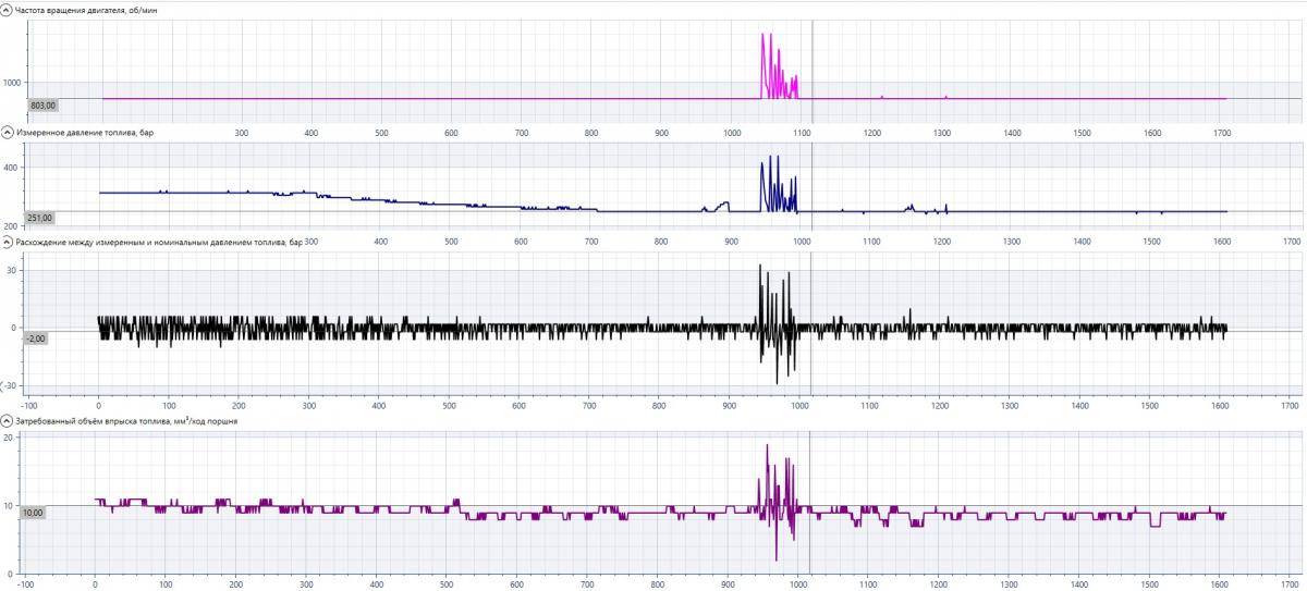

Ректор Опубликовано 21 октября, 2014 Жалоба Поделиться Опубликовано 21 октября, 2014 продолжаем. вынь да полож. короче рокеровка второй форсы с третьей. в колодце второго цилиндра обнаружена лишняя медная шайба, ох ######### ну вы поняли. с помощью круглого напильника была извлечена за 10 сек. а теперь графики, на скачок не обращайте внимания, это попросили машину отодвинуть. условия те же. как видно теперь форса на втором цилиндре ушла, но не так как на третьем, на единицу меньше, ох уж эти французы.... графики в оригинале Ссылка на комментарий Поделиться на другие сайты Поделиться

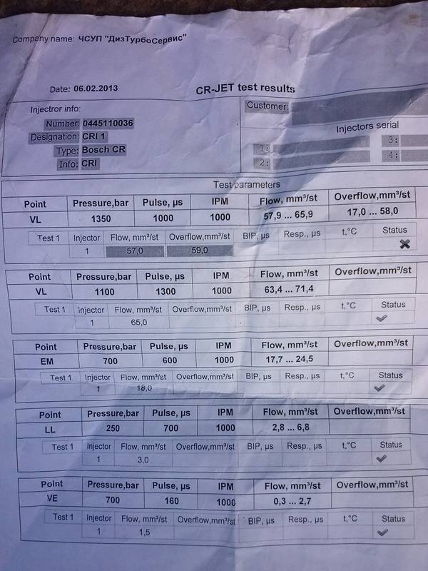

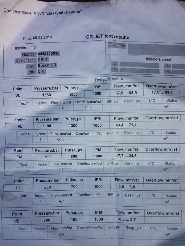

Ректор Опубликовано 23 октября, 2014 Жалоба Поделиться Опубликовано 23 октября, 2014 (изменено) продолжим и закроем тему про форсунки на моей машине. Итак вчера отнёс их на диагхэд, по моей просьбе все форсы были прогнаны после очистки 3 раза. Сразу скажу, что рабочее место чистое, аккуратное, инженер толковый, приветливый, и всё может вам показать, рассказать и даже дать постучать по станку епс200 хоть попрыгать во время теста.) Лично мне отношение и подход понравился. 1) первая форсунка, она же самая плохая, диагноз - мёртв мультипликатор (группа клапанов обратки) СКАН в читаемом виде как видно по данным, мультипликатор не держит гидроплотность, режим Leak test. По технологии бош, гидроплотность должна составлять на новой форсунке 8, на восстановленой 12, значения в программе 35+-35 это для всех видов инжекторов как легковых авто, так и грузовых. по сути так бош перестраховывается. в реальности когда каждая форсунка будет сливать в режиме Leak test в обратку 40 едениц, то машина не заведётся. В предельных нагрузках форсунка сливает в обратку больше чем подаёт в цилиндр, что подтверждает выход из строя мультипликатора, и чем выше температура топлива и форсунки тем больше она сливает. Итого необходим ремонт - замена мультипликатора 60 евро + 3 евро на мелочи +50$ работа с настройкой. 2) вторая форсунка Скан в читаемом виде с прогреванием уходит гидроплотность, небольшой недолив. необходим ремонт - замена мультипликатора 60 евро + 3 евро на мелочи + 50$ работа с настройкой. 3) третья форсунка по факту оказалась самой живой СКАН в читаемом виде. тут визуально определили необходимость замены распылителя+завал предвыпрыска режим VE на втором прогоне. необходим ремонт - замена распылителя 39 евро + 50$ работа с настройкой. 4) четвёртая форса СКАН в читаемом виде, всё тоже самое, не держим гидроплотность, небольшой недолив необходим ремонт - замена мультипликатора 60 евро + 3 евро на мелочи + 50$ работа с настройкой. Выводы. 3 форсунки нуждаются в замене группы клапанов обратки, которые влияют как на заводку авто, так и непосредственную подачу. лично моё мнение - заменой одного распылителя вы ничего не добьётесь, поэтому менять нужно именно все 4. тут важный момент, со слов инженера диагхэда, если у вас есть стучёк в момент разгона, или прогрева, похожий на стук кулачков в жигулях, это стучат распылители, они могут работать корректно, но стучать, лечится заменой. есть 2 вида ремонта на диагхэде, менять то что плохое, и получить гарантию 2 недели или 2000км, или полное восстановление форсунки, с полной гарантией в 1 год. стоимость со скидкой мне была предложена в 157,5$ за одну. а теперь вернёмся к моим графикам, а именно обратим внимание на тот момент, что у меня коррекция на третьей(как оказалось самой живой форсе) уходила в космос, 3-4 единицы. все знают что форсы работают в паре 1-3 2-4, так вот со слов инженера диагхэда, именно мёртвая первая форса душила 3-ю, что вполне логично, но а как же посто #312 в котором я менял местами 2 с 3, хотя второй колодец с двумя шайбами, жёстко конечно..? непонятно. от ремонта форс отказался. вычистил колодцы в идеал, вернул форсы на место первую в четвёртый колодец, четвёртую в первый, второй во второй, третью в третий, иии... Продолжение следует. Изменено 23 октября, 2014 пользователем Ректор Ссылка на комментарий Поделиться на другие сайты Поделиться

Ректор Опубликовано 23 октября, 2014 Жалоба Поделиться Опубликовано 23 октября, 2014 Leshka1234 поправьте, если где ошибся, спасибо Ссылка на комментарий Поделиться на другие сайты Поделиться

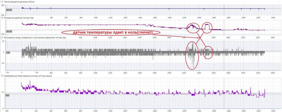

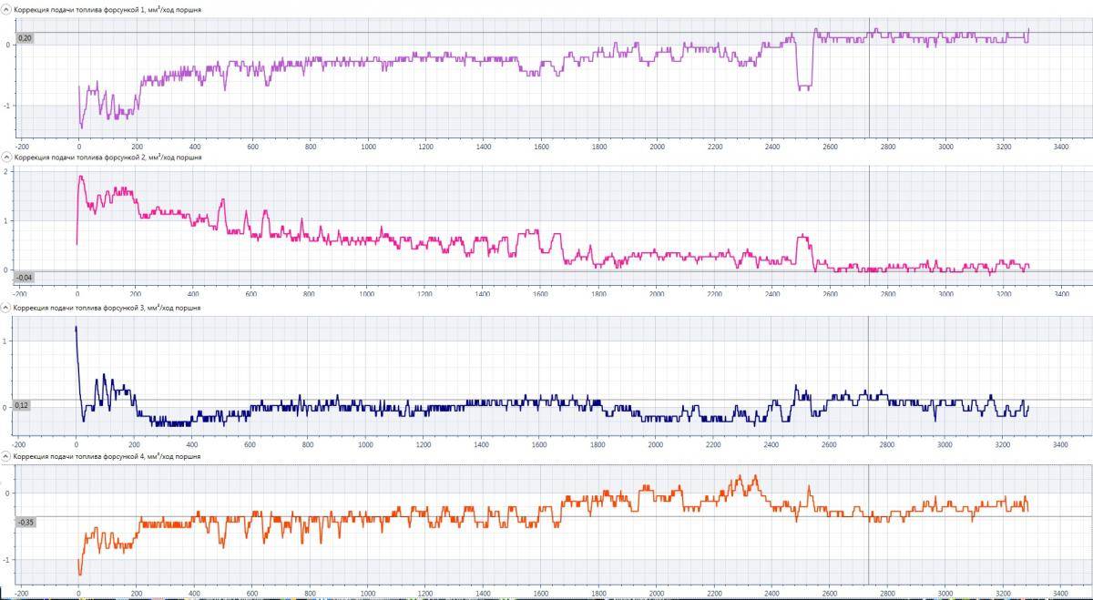

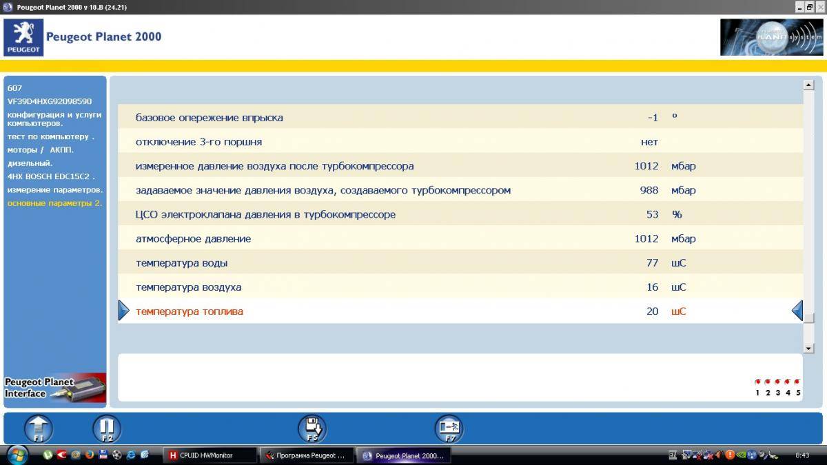

Ректор Опубликовано 23 октября, 2014 Жалоба Поделиться Опубликовано 23 октября, 2014 (изменено) вернёмся. сегодня условия теже, машина тамже, под тем же углом, только температура 0. соответсвенно прогревалась куда больше. как видно почти за час работы, машина прогрелась и коррекция в нулях. через пп2000 это выглядит вот так на не прогретом 290 бар на прогретом 251 бар вот такие дела. сделал вывод, что если обратка не льёт, то можно и нужно ограничиться сменой распылителей, если обратка льёт, то тут полное восстановление. по коррекции, ну ХЗ, может лишняя шайба и грязные колодцы со старыми шайбами делали своё дело?.... я закончил с форсами, пока не сломаются. пы.сы. дыма нет, после 4500 не считается) графики в оригинале Изменено 23 октября, 2014 пользователем Ректор Ссылка на комментарий Поделиться на другие сайты Поделиться

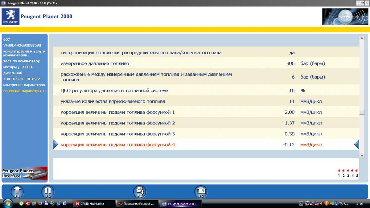

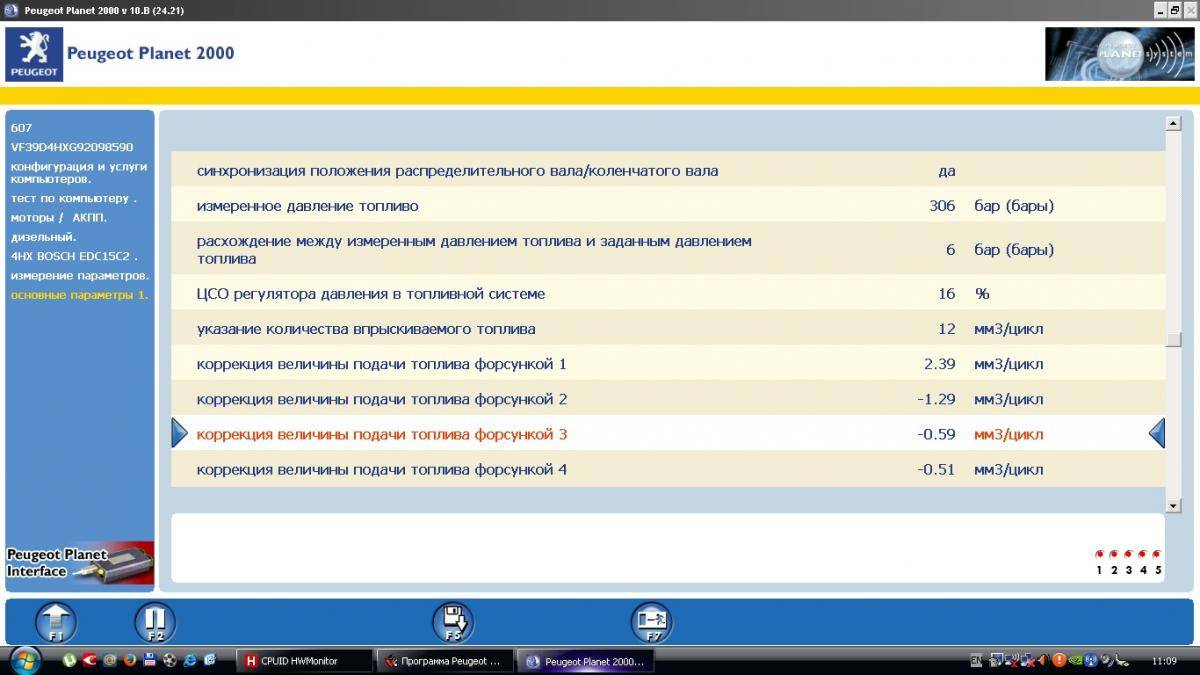

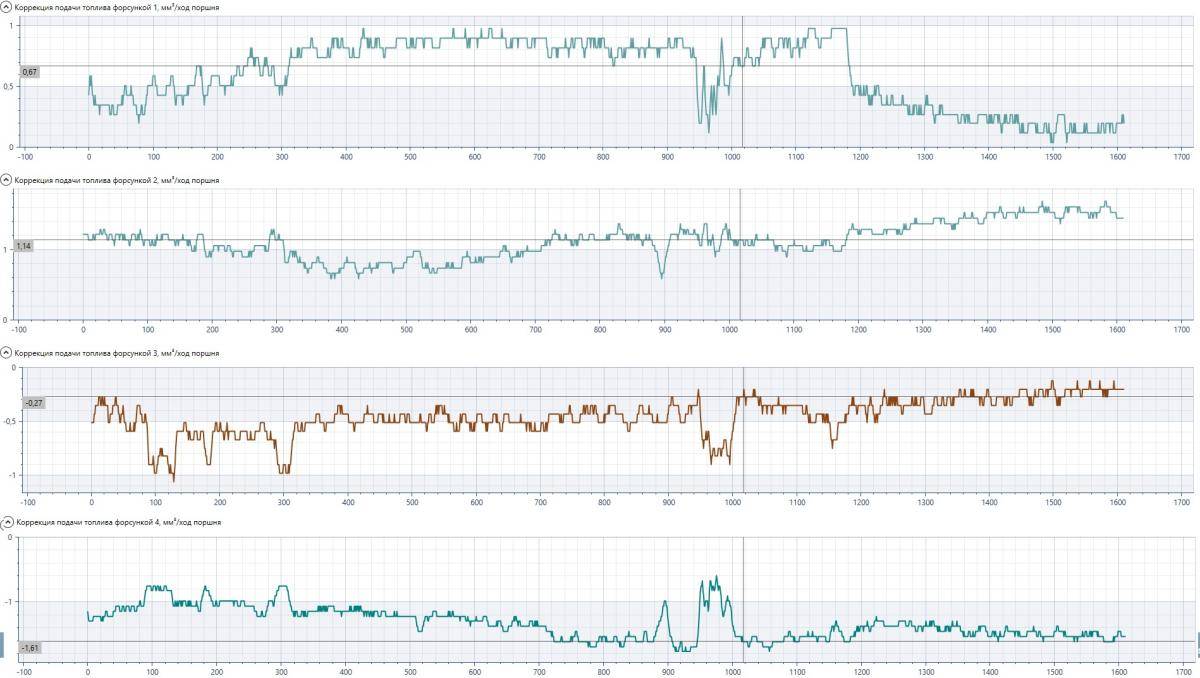

Genna-di Опубликовано 27 октября, 2014 Жалоба Поделиться Опубликовано 27 октября, 2014 Кто что может сказать по этой коррекции: скрины на ХХ: проверялась 1, и 4 форсунка на стенде, 1- замена распылителя, 4-я в норме, вторую и третью не смог достать. Какая из двух оставшихся подливает? Я понимаю что надо все на стенд, но в связи с кризисом, проверяю постепенно. Ссылка на комментарий Поделиться на другие сайты Поделиться
Ректор Опубликовано 27 октября, 2014 Жалоба Поделиться Опубликовано 27 октября, 2014 (изменено) а чего ты смотришь на холодной машине? распечатки первой и четвёртой есть? можно посмотреть? Изменено 27 октября, 2014 пользователем Ректор Ссылка на комментарий Поделиться на другие сайты Поделиться
Genna-di Опубликовано 27 октября, 2014 Жалоба Поделиться Опубликовано 27 октября, 2014 Где то были, а чего ты смотришь на холодной машине? распечатки первой и четвёртой есть? можно посмотреть? По поводу холодной, так получилось. Смотрел на работе, времени не было прогревать, но там на горячую не особо картина меняется. Цикловая подача уменьшиться примерно до 8-9. А по распечаткам надо поискать, где то были. Ссылка на комментарий Поделиться на другие сайты Поделиться
Ректор Опубликовано 27 октября, 2014 Жалоба Поделиться Опубликовано 27 октября, 2014 давай распечатки и коррекцию на 251 баре. температура топлива 40-60 градусов. Ссылка на комментарий Поделиться на другие сайты Поделиться

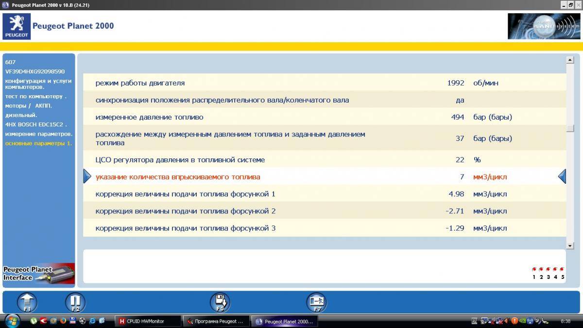

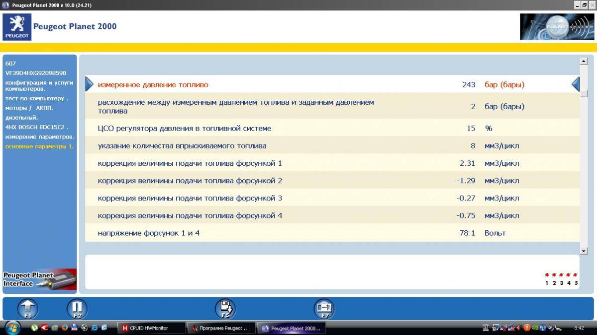

Genna-di Опубликовано 28 октября, 2014 Жалоба Поделиться Опубликовано 28 октября, 2014 давай распечатки и коррекцию на 251 баре. температура топлива 40-60 градусов. Это распечатка 4-й форсунки: Эта 1-й форсунки: Скрины ХХ: где то на 1900 об/мин: температура: Ссылка на комментарий Поделиться на другие сайты Поделиться
Ректор Опубликовано 28 октября, 2014 Жалоба Поделиться Опубликовано 28 октября, 2014 (изменено) по тестам у тебя видно что на первой форсунке необходима замена мультипликатора, странно, что нет лик теста( теста на гидроплотность клапанной группы) этот тест показывает сколько форса сливает в обратку в процессе заводки авто. думаю что много, так как идеальная обратка на 1350барах это 38 мм, а у тебя 59, отсюда и подача 57, в случае с подачой, не так всё однозначно, при замене мультипликатора, она может выйти в норму, тем более что впрыск на холостом ходу и предвпрыск в идеале. но я бы сказал, что форсунка всё. тоесть полное восстановление. когда одна форсунка всё, так как у тебя коррекция уже будет не очень адекватна, я выше писал свой опыт, и как вывел её в ноль на всех четырёх форсах. для начала достань остальные, вычисти колодцы, посадочные места под шайбы и поиграйся с очерёдностью форс. увидишь другие цифры. Изменено 28 октября, 2014 пользователем Ректор Ссылка на комментарий Поделиться на другие сайты Поделиться
Evgen_c5 Опубликовано 28 октября, 2014 Жалоба Поделиться Опубликовано 28 октября, 2014 (изменено) по тестам у тебя видно что на первой форсунке необходима замена мультипликатора, странно, что нет лик теста( теста на гидроплотность клапанной группы) этот тест показывает сколько форса сливает в обратку в процессе заводки авто. думаю что много, так как идеальная обратка на 1350барах это 38 мм, а у тебя 59, отсюда и подача 57, в случае с подачой, не так всё однозначно, при замене мультипликатора, она может выйти в норму, тем более что впрыск на холостом ходу и предвпрыск в идеале. но я бы сказал, что форсунка всё. тоесть полное восстановление. когда одна форсунка всё, так как у тебя коррекция уже будет не очень адекватна, я выше писал свой опыт, и как вывел её в ноль на всех четырёх форсах. для начала достань остальные, вычисти колодцы, посадочные места под шайбы и поиграйся с очерёдностью форс. увидишь другие цифры. на crjet лик тест будет на второй странице,как у меня было с предвпрыском,он просто не помещается)а вот на счет идеального предвпрыска я б не сказал)Серега тебе на диагхэде говорили сколько он должен быть?просто мне никто еще не смог дать точного ответа)в остальном полностью согласен! Изменено 28 октября, 2014 пользователем Evgen_c5 Ссылка на комментарий Поделиться на другие сайты Поделиться
Ректор Опубликовано 28 октября, 2014 Жалоба Поделиться Опубликовано 28 октября, 2014 на crjet лик тест будет на второй странице,как у меня было с предвпрыском,он просто не помещается)а вот на счет идеального предвпрыска я б не сказал)Серега тебе на диагхэде говорили сколько он должен быть?просто мне никто еще не смог дать точного ответа)в остальном полностью согласен! 1,5 Ссылка на комментарий Поделиться на другие сайты Поделиться
Evgen_c5 Опубликовано 28 октября, 2014 Жалоба Поделиться Опубликовано 28 октября, 2014 на crjet лик тест будет на второй странице,как у меня было с предвпрыском,он просто не помещается)а вот на счет идеального предвпрыска я б не сказал)Серега тебе на диагхэде говорили сколько он должен быть?просто мне никто еще не смог дать точного ответа)в остальном полностью согласен! 1,5 хм,понятно,значит я плохо спрашивал))буду знать)а чем на него влиять в курсе? Ссылка на комментарий Поделиться на другие сайты Поделиться
