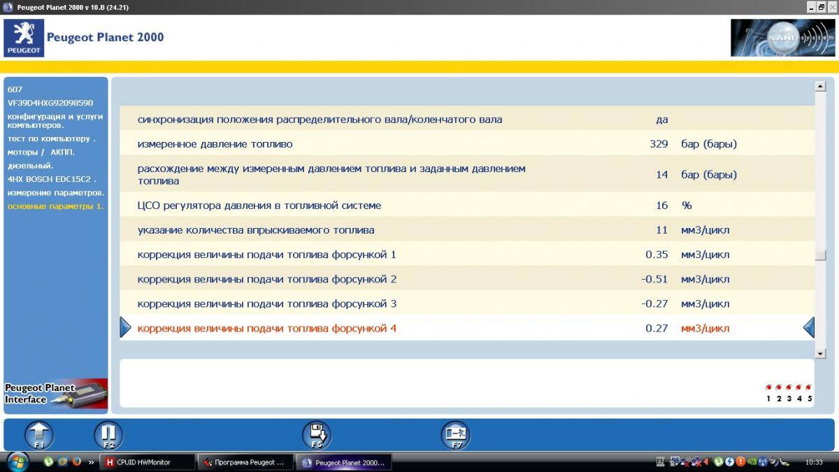

Genna-di Опубликовано 26 июня, 2014 Жалоба Поделиться Опубликовано 26 июня, 2014 Всем привет. Ну что, достал я еще одну форсунку(2-ю), залил едом и поездил дня три. Прикол в том, что она стояла без медной шайбы.(Походу третья также стоит, раз не достается) Проверить не получилось, снимал в деревне. Поставил новую шайбу, смазал спец.смазкой. поставил назад. Дай думаю проверю коррекцию. Подключаю комп, и вижу вот такую картину Короче я ни че не понимаю, 1-я форсунка стенд не прошла, а коррекция стала в норме. Надо ее менять или нет? Ссылка на комментарий Поделиться на другие сайты Поделиться
skorceni Опубликовано 26 июня, 2014 Жалоба Поделиться Опубликовано 26 июня, 2014 Так а с поведением машины что? Изменилось ли? Обороты плавают, троит, вибрации? Ссылка на комментарий Поделиться на другие сайты Поделиться
Ректор Опубликовано 26 июня, 2014 Жалоба Поделиться Опубликовано 26 июня, 2014 в пп2000 пишет что норма коррекции +-5 единиц, вплоть до 3000 оборотов, многие диагносты крутят двигатель до 2000. на CRS ремонтники сказали, что корреккция идёт только на холостом ходу, как только нажимаешь на педаль, форсунка вливает именно столько сколько ей заданно +- огрехи усталости/поломки. и никакой коррекции на 2000-3000 и вобще не может идти и речи. где правда? Ссылка на комментарий Поделиться на другие сайты Поделиться
Leonevich Опубликовано 26 июня, 2014 Жалоба Поделиться Опубликовано 26 июня, 2014 Короче я ни че не понимаю, 1-я форсунка стенд не прошла, а коррекция стала в норме. Надо ее менять или нет? Да нормальные показатели, судя по скриншотам, мотор даже не прогрет толком. Ссылка на комментарий Поделиться на другие сайты Поделиться
Genna-di Опубликовано 26 июня, 2014 Жалоба Поделиться Опубликовано 26 июня, 2014 С машиной вроде как все нормально, если не придираться. С утра немного плавают обороты, возможно из-за регулятора, и когда включаю кондишен тоже вибрация плавающая появляется, без кондишена работает ровно. И из-за чего все началось, так это тупизна до ~2000 об/мин, после 2000 прет что дурная. Думаю расходомер подкинуть другой, у швагри такая же машина. Потом посмотрю. Из-за одной форсунки не может тупить до 2000 об/мин? Ссылка на комментарий Поделиться на другие сайты Поделиться

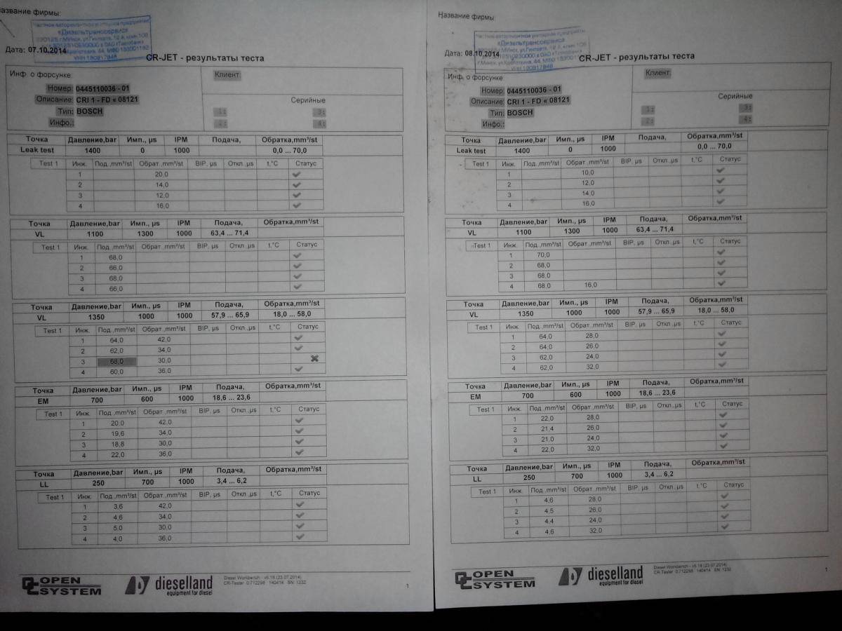

Ректор Опубликовано 9 октября, 2014 Жалоба Поделиться Опубликовано 9 октября, 2014 (изменено) кто-нибудь кто разбирается может прокомментировать результаты переборки форсунок? со слов ремонтников, 3 и 4 подклинивали на нагрузках, на них же заменены распылители. на всех заменён полный ремкомплект. Форсы не мои. делались на промышленой 13, вчера. слева до, справа после добавлю. на скрыганово 6, всем 4ём форсам был поставлен диагноз недолив около 20%. нужна регулировка. Изменено 9 октября, 2014 пользователем Ректор Ссылка на комментарий Поделиться на другие сайты Поделиться

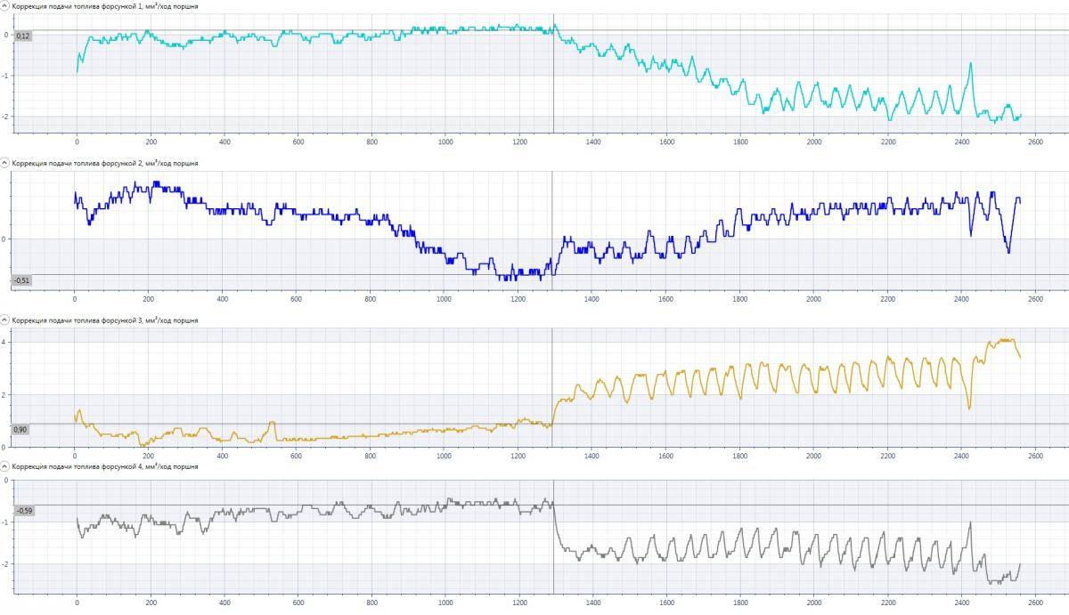

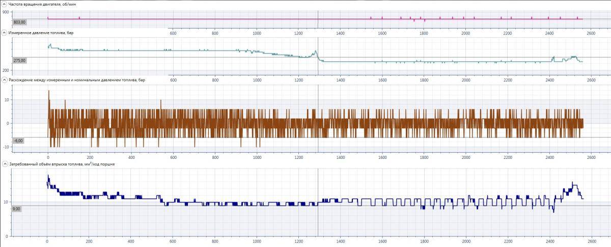

Ректор Опубликовано 21 октября, 2014 Жалоба Поделиться Опубликовано 21 октября, 2014 (изменено) продолжим разговор про форсунки. и покажу вам занимательные графики. наверное уже решил что форсы поедут в ремонт, именно на диагхед, скрыганово 6, может завтра может в четверг, хочу ещё поробовать перекинуть третью со второй местами и посмотреть что будет. так вот. машина холодная. графики по мере прогревания. через 21 минуту работы на ХХ падает давление с 310 до 259, и резко уходит коррекция форс, особенно 3-ей. так вопрос, что присходит с форсам после падения давления в рампе? картинки в оригинале Изменено 21 октября, 2014 пользователем Ректор Ссылка на комментарий Поделиться на другие сайты Поделиться
