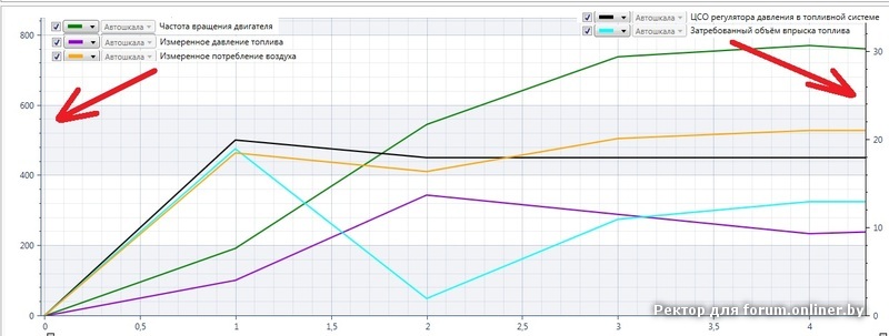

Ректор Опубликовано 31 июля, 2015 Жалоба Поделиться Опубликовано 31 июля, 2015 заводка год назад. Ссылка на комментарий Поделиться на другие сайты Поделиться
Cital Опубликовано 31 июля, 2015 Жалоба Поделиться Опубликовано 31 июля, 2015 Интересно, что за чудо-программа делает такие графики. Ну просто редкостное Г. До этого надо додуматься. Дать 5 графиков одновременно в разном цвете на одной шкале времени - это прекрасно. Но не дать ни одного цифрового показателя, кроме времени, к этим графикам это просто ужас. Пожалуй, слева это обороты двигателя. А что справа? Скважность регулятора, цикловая подача или еще что-то? А какие количественные показатели остальных 3 графиков? Зачем тогда все это пихать в одну кучу. Зачем иметь разбивку в 0,5 сек, если программа явно анализирует параметры только с дискретностью в 1 сек. Это графики для красоты, а не для работы. Глядя на это, понимаешь, что лексия рисует графики классно. Ссылка на комментарий Поделиться на другие сайты Поделиться
