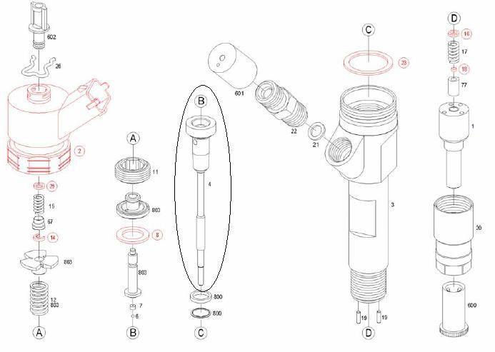

Genna-di Опубликовано 6 октября, 2015 Жалоба Поделиться Опубликовано 6 октября, 2015 Кто знает, если вынимать мультипликатор под номером 4(овалом обведен), обязательно ли менять уплотнительные колечки под номером 800? Ссылка на комментарий Поделиться на другие сайты Поделиться
Димыч. Опубликовано 6 октября, 2015 Жалоба Поделиться Опубликовано 6 октября, 2015 Если ты имеешь ввиду повторное испошьзование шайбы 800, то использовать можно. Ссылка на комментарий Поделиться на другие сайты Поделиться
