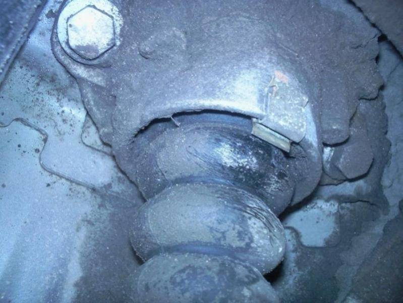

_Denis_ Опубликовано 26 октября, 2012 Жалоба Поделиться Опубликовано 26 октября, 2012 (изменено) Вчера менял колеса, увидел, что слева болтается пыльник на амортизаторе, на неровностях слышен глухой стук. Чем его приклеить обратно? Нашел тут такую тему. Уже заказал себе "Фиксатор пыльника", 6992.59, стоит копейки. Изменено 26 октября, 2012 пользователем _Denis_ Ссылка на комментарий Поделиться на другие сайты Поделиться

_Denis_ Опубликовано 26 октября, 2012 Жалоба Поделиться Опубликовано 26 октября, 2012 (изменено) Выглядит примерно так Заказал на экзисте, срок поставки 1 день. Посажу для надежности на герметик. Изменено 26 октября, 2012 пользователем _Denis_ Ссылка на комментарий Поделиться на другие сайты Поделиться

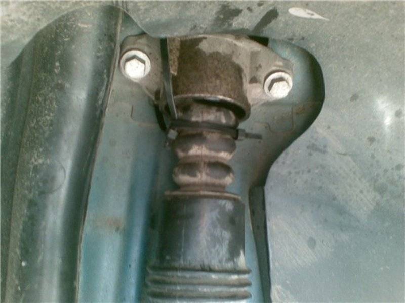

Andy... Опубликовано 31 октября, 2012 Жалоба Поделиться Опубликовано 31 октября, 2012 закрепил хомутиками... Ссылка на комментарий Поделиться на другие сайты Поделиться

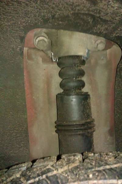

Pigsty Опубликовано 1 ноября, 2012 Жалоба Поделиться Опубликовано 1 ноября, 2012 Забрал сегодня фиксаторы и установил, машину поддомкратил, колесо можно не снимать: Ссылка на комментарий Поделиться на другие сайты Поделиться

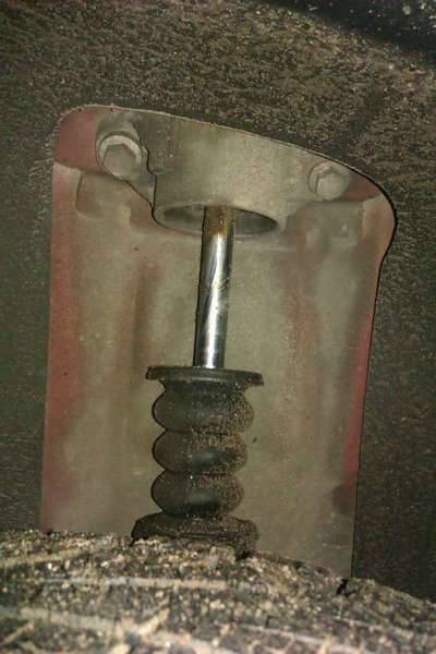

_Denis_ Опубликовано 17 ноября, 2012 Жалоба Поделиться Опубликовано 17 ноября, 2012 Наконец то появилась свободная минутка и я поставил фиксаторы...Фото отчет прилагаю)Было СталоКак будет стоять покажет время. Ссылка на комментарий Поделиться на другие сайты Поделиться
sashex Опубликовано 17 ноября, 2012 Жалоба Поделиться Опубликовано 17 ноября, 2012 (изменено) Я тоже, поставил себе эти фиксаторы вроде стоят нормуль!Ставил по две штучкина сторону ! Изменено 17 ноября, 2012 пользователем sashex Ссылка на комментарий Поделиться на другие сайты Поделиться
