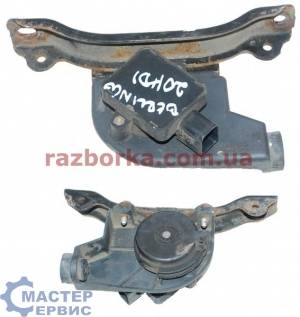

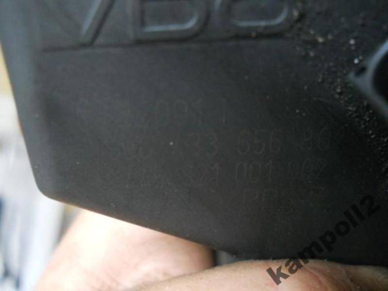

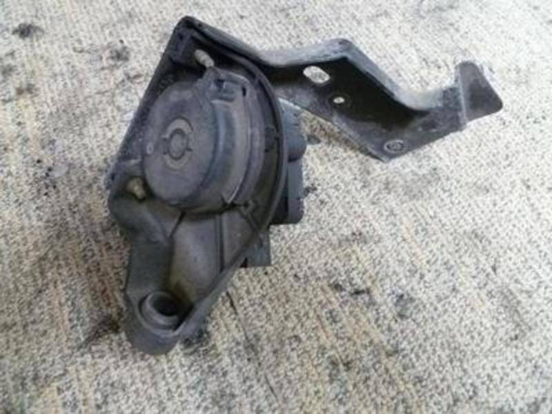

Владимир61 Опубликовано 11 ноября, 2012 Жалоба Поделиться Опубликовано 11 ноября, 2012 Всем привет!. Начали выскакивать ошибки по датчику педали газа (Несоответствия показания дорожки 1 и 2, как то так). Начал смотреть ее - неразборная конструкция, на обороте есть код 9643365680, но нигде не бьется.Кто-нибудь знает как его найти?пыж 307, 2.0 hdi 90 (siemens) vf33crhyb82060695 Ссылка на комментарий Поделиться на другие сайты Поделиться
Medved-by Опубликовано 11 ноября, 2012 Жалоба Поделиться Опубликовано 11 ноября, 2012 (изменено) Тупо в гугле! Код товара: 1607272480 Производитель: PSA система: УПРАВЛЕНИЯ ПРИМЕНЯЕТСЯ : CITROEN / PEUGEOT Изменено 11 ноября, 2012 пользователем Medved-by Ссылка на комментарий Поделиться на другие сайты Поделиться
_Denis_ Опубликовано 11 ноября, 2012 Жалоба Поделиться Опубликовано 11 ноября, 2012 (изменено) № 11 Датчик педали 16 072 724 80http://www.exist.by/price.aspx?pid=D9808E35&sr=-4 Изменено 11 ноября, 2012 пользователем _Denis_ Ссылка на комментарий Поделиться на другие сайты Поделиться

Модератор Citrin Опубликовано 17 ноября, 2012 Модератор Жалоба Поделиться Опубликовано 17 ноября, 2012 Очень замечательная новость. Пора на малину собираться. Что-то мой не выдает ошибок, но провалы очень даж ощущаются... Это было года 3 назад))) мотор 1.6 8 клапанный. Я не думаю, что китайцы вымерли за 3 года или перестали производить девайсы. Ну пусть сказалась инфляция - 50 уй... но не 150 оригинал! К тому же - за что??? За 4 графитовые полоски на куске пленки, пружину и пару контактов??? Датчик положения педали газа на машина с моторах HDI---ИНДУКЦИОННЫЙ!!!! Запомните один раз и навсегда...Там нет никаких дорожек и т.д. Ссылка на комментарий Поделиться на другие сайты Поделиться
_Denis_ Опубликовано 17 ноября, 2012 Жалоба Поделиться Опубликовано 17 ноября, 2012 Датчик положения педали газа на машина с моторах HDI---ИНДУКЦИОННЫЙ!!!! Запомните один раз и навсегда...Там нет никаких дорожек и т.д. Я для примера привел аналогию с бывшим пыжиком, скорее всего ты прав.))) Ссылка на комментарий Поделиться на другие сайты Поделиться
