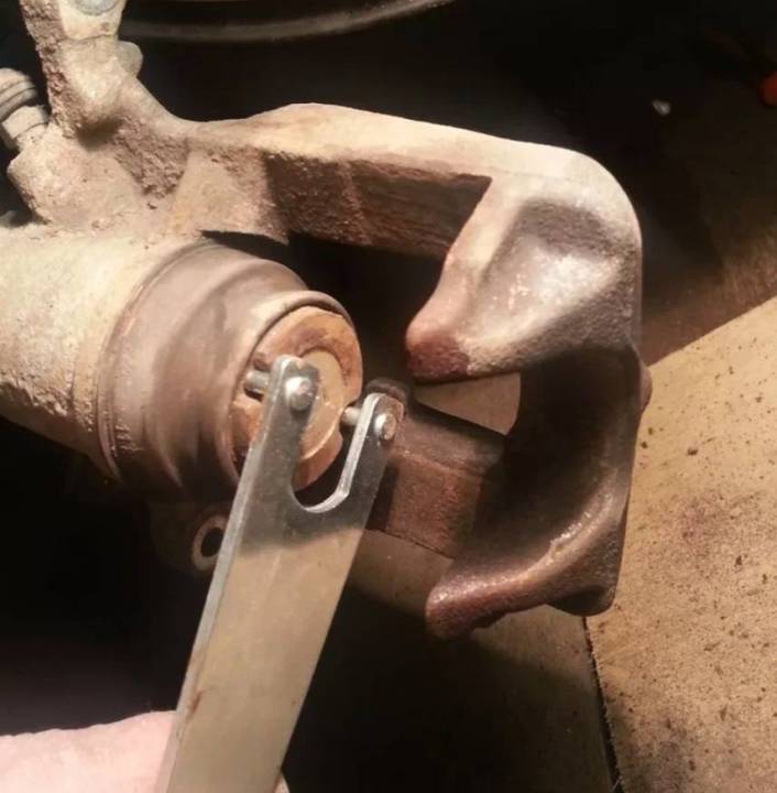

sergei.atlant1 Опубликовано 10 мая, 2022 Жалоба Поделиться Опубликовано 10 мая, 2022 Подскажите пожалуйста, что за система у задних суппортов такая? Снял колесо, достал тормозные колодки с заднего суппорта. И такая проблема возникла: поршень сюда выходит, если нажимать на тормоз, а назад загнать я его не могу обычным способом, т.е. вдавливанием. Опять слегка нажимаю на тормоз-поршень выходит и так и остаётся. Как вкопанный. Я его уже так выгнал, что колодки уже никак не поставить. Чё делать? Как этот поршень загнать обратно? Ссылка на комментарий Поделиться на другие сайты Поделиться
Димыч. Опубликовано 10 мая, 2022 Жалоба Поделиться Опубликовано 10 мая, 2022 Поршни нужно вкручивать. Vlad_407 1 Ссылка на комментарий Поделиться на другие сайты Поделиться
sergei.atlant1 Опубликовано 10 мая, 2022 Жалоба Поделиться Опубликовано 10 мая, 2022 А чем? газовый ключ пойдёт? Ссылка на комментарий Поделиться на другие сайты Поделиться
Димыч. Опубликовано 10 мая, 2022 Жалоба Поделиться Опубликовано 10 мая, 2022 Не уверен. Скорее поможет ключ от болгарки. Ссылка на комментарий Поделиться на другие сайты Поделиться
Marta Опубликовано 10 мая, 2022 Жалоба Поделиться Опубликовано 10 мая, 2022 3 минуты назад, sergei.atlant1 сказал: система у задних суппортов такая? так реализована самоподводка колодок для ручного тормоза 1 минуту назад, Димыч. сказал: Скорее поможет ключ от болгарки. или струбцина с круглым пятачком на ходовом винте Ссылка на комментарий Поделиться на другие сайты Поделиться
sergei.atlant1 Опубликовано 10 мая, 2022 Жалоба Поделиться Опубликовано 10 мая, 2022 Только не пойму, а какой смысл этого вкручивания. Поршень же не может вкручиватья бесконечно. Если его вкрутить, а потом опять надавить на тормоз, то поршень вылезет. И после этого его можно опять вкручивать? Ссылка на комментарий Поделиться на другие сайты Поделиться
Димыч. Опубликовано 10 мая, 2022 Жалоба Поделиться Опубликовано 10 мая, 2022 Его можно и вкрутить и выкрутить. В поршне гайка может свободно проворачиваться. Конструкцию понимать не надо. 40 лет назад её изучили уже все кому не лень). Достаточно давить и крутить). Ссылка на комментарий Поделиться на другие сайты Поделиться

sergei.atlant1 Опубликовано 10 мая, 2022 Жалоба Поделиться Опубликовано 10 мая, 2022 Просто видео в YouTube нашёл по этому поводу. Ссылка-https://youtu.be/KfoBcNmsKTA. Может кому интересно будет. У меня ещё вопрос. Если поршень вкрутить до конца, он он потом сам отрегулируется как ему надо? Или надо как-то настраивать? Определенную длину выставлять? Там ведь ручник как-то совместно с рабочим тормозом работает. Ссылка на комментарий Поделиться на другие сайты Поделиться
Димыч. Опубликовано 10 мая, 2022 Жалоба Поделиться Опубликовано 10 мая, 2022 Ничего не нужно настраивать. Вкрутить и всё. Ссылка на комментарий Поделиться на другие сайты Поделиться

sergei.atlant1 Опубликовано 12 мая, 2022 Жалоба Поделиться Опубликовано 12 мая, 2022 Кажется я понял. По мере износа колодок поршень самостоятельно выкручивается. И при замене колодок его нужно просто закрутить Ссылка на комментарий Поделиться на другие сайты Поделиться

Димыч. Опубликовано 12 мая, 2022 Жалоба Поделиться Опубликовано 12 мая, 2022 1 час назад, sergei.atlant1 сказал: Кажется я понял. По мере износа колодок поршень самостоятельно выкручивается. И при замене колодок его нужно просто закрутить Не выкручивается он, просто выходит. Втулка в поршне может вращаться, она и крутится, когда поршень выходит. У соединений трубок и шлангов уплотнения не применяются. Металл к металлу. Ссылка на комментарий Поделиться на другие сайты Поделиться
Marta Опубликовано 12 мая, 2022 Жалоба Поделиться Опубликовано 12 мая, 2022 4 часа назад, sergei.atlant1 сказал: По мере износа колодок поршень самостоятельно выкручивается. Когда на педаль нажимаешь, поршень выталкивается гидравлическим давлением тормозной жидкости, а когда ручником пользуешься, то вот тут трос тянет лапку и на конце оси этой лапки резьба, выталкивающая поршень. Вот с картинками https://www.drive2.ru/l/5165833/? Ссылка на комментарий Поделиться на другие сайты Поделиться
