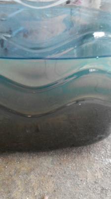

Foblas Опубликовано 22 марта, 2015 Жалоба Поделиться Опубликовано 22 марта, 2015 Промыл я ацкой пежовской присадкой дрыгатель. Оценить в полной мере конечно не удастся, но сегодня в -1 завелся нормально и ровно, хоть и громковато, без сизого дыма и провалов в первые секунды работы. Присадка это жесть какая страшная. Черная и густая как мёд. Бодяжил по инструкции сервисбокса. Ссылка на комментарий Поделиться на другие сайты Поделиться

Ректор Опубликовано 22 марта, 2015 Жалоба Поделиться Опубликовано 22 марта, 2015 В 22.03.2015 в 10:29, Foblas сказал: Промыл я ацкой пежовской присадкой дрыгатель. Оценить в полной мере конечно не удастся, но сегодня в -1 завелся нормально и ровно, хоть и громковато, без сизого дыма и провалов в первые секунды работы. Присадка это жесть какая страшная. Черная и густая как мёд. Бодяжил по инструкции сервисбокса. IMG_20150322_132557.jpg что за она, поподробнее можно? Ссылка на комментарий Поделиться на другие сайты Поделиться

Ректор Опубликовано 23 марта, 2015 Жалоба Поделиться Опубликовано 23 марта, 2015 данная присадка имеет место только для сименсовских форс или для бошевских на наши 2,2 тоже подойдёт? Ссылка на комментарий Поделиться на другие сайты Поделиться
Leonevich Опубликовано 23 марта, 2015 Жалоба Поделиться Опубликовано 23 марта, 2015 В 23.03.2015 в 07:43, Ректор сказал: данная присадка имеет место только для сименсовских форс или для бошевских на наши 2,2 тоже подойдёт? Отжалей ты $40 на диагностику их там тебе и промоют. Ссылка на комментарий Поделиться на другие сайты Поделиться
Ректор Опубликовано 23 марта, 2015 Жалоба Поделиться Опубликовано 23 марта, 2015 В 23.03.2015 в 07:48, Leonevich сказал: В 23.03.2015 в 07:43, Ректор сказал: данная присадка имеет место только для сименсовских форс или для бошевских на наши 2,2 тоже подойдёт? Отжалей ты $40 на диагностику их там тебе и промоют. так в сентябре делал уже. хера их мыть, их чинить пора) Ссылка на комментарий Поделиться на другие сайты Поделиться
Foblas Опубликовано 23 марта, 2015 Жалоба Поделиться Опубликовано 23 марта, 2015 У тебя бошевские форсунки на какой-то особой саляре работают? Хуже не станет. Лучше тоже может не стать. Был бы сименс ремонтируемым, уже давно перебрал бы. А так или новые или надеяться на мытье всяким говном. Ссылка на комментарий Поделиться на другие сайты Поделиться
