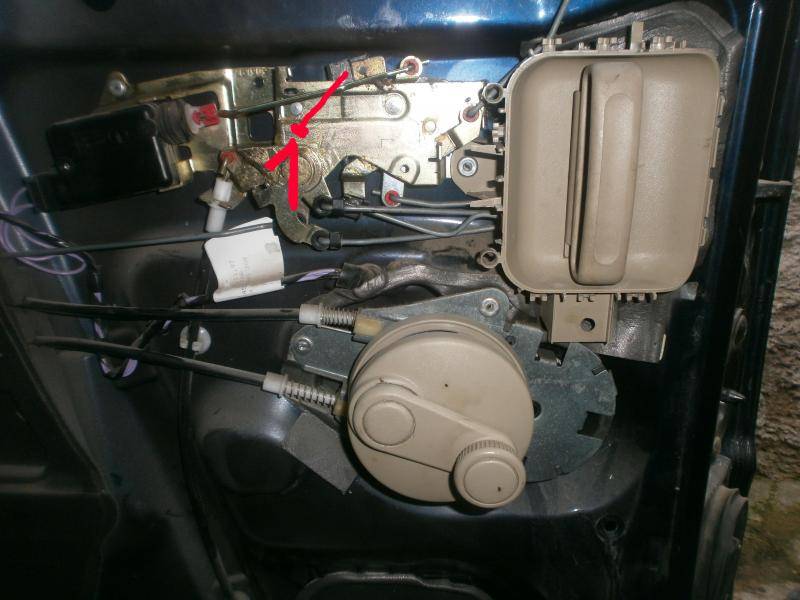

dedushka05 Опубликовано 7 ноября, 2013 Жалоба Поделиться Опубликовано 7 ноября, 2013 Подскажите пожалуйста. Разобрал обшивку.Не мог долго открыть.Дёргал все тяги пока не нажал на рычажок с грузиком(на фото под номером 1). Попробовал открывать-закрывать - всё работает хорошо. Но ! При закрытии машины и срабатывании ЦЗ и вновь открытии дверь опять не открывается.Нажимаю на рычажок упомянутый выше(номер 1 на фото), открываю - закрываю двери нормально. Закрываю авто и дверь снова не открывается. Что смотреть? Ссылка на комментарий Поделиться на другие сайты Поделиться
Trokov Опубликовано 7 ноября, 2013 Жалоба Поделиться Опубликовано 7 ноября, 2013 А в обозримом прошлом никто со всей силы не дергал за ручки? Или, может быть, сильно захлопывали дверь? У меня подобное было когда я регулировал этот механизм после замены силуминовой оси. Обнаружил, что если тягу от двери сделать слишком короткой (или длинной, уже не помню), то там что-то где-то около этого грузика поджимается и актюатору этого "совсем чуть-чуть" не хватает чтобы полностью открыться. Если тягу, которая уходит назад и внутрь, вручную до упора вытянуть вперёд и после этого пошатать грузик или подёргать за ручки - есть люфт? Мне почему-то кажется, что люфтить в этом случае не должно, по-крайней мере я у себя так регулировал. А регулируется это тягой открывания наружной ручкой, она с насечками, которыми эта тяга входит в эдакий пружинный зажим. На вашем фото она S-образная, прячется за тягой открывания от внутренней ручки - чёрный фиксатор, вторая снизу. Ссылка на комментарий Поделиться на другие сайты Поделиться
dedushka05 Опубликовано 7 ноября, 2013 Жалоба Поделиться Опубликовано 7 ноября, 2013 А в обозримом прошлом никто со всей силы не дергал за ручки? Или, может быть, сильно захлопывали дверь...? ...купили машину с таким нюансом... скажеу даже так.. при осмотре дверь открывалась это точно помню... потом перестала.... но сделал выводы... этот косяк наверное был и у предыдущего хозяина... потому что этот грузик весь исцарапан... такое ощущение что когда дверь переставала открывааться что засовывалось между обшивкой и нажималось на его... попробую тогда с регулировками повоевать.... и еще разберу другую сдвижную и посмотрю как там работает... и ещё вопрос... а весь этот механизм как можно снять... посмотрел везде вроде заклёпки.. ?? и где ентот силуминовый штырёк находится который ломается?? Ссылка на комментарий Поделиться на другие сайты Поделиться
Trokov Опубликовано 7 ноября, 2013 Жалоба Поделиться Опубликовано 7 ноября, 2013 Я тоже хотел снять механизм полностью, но заклёпки меня остановили. Не, заклепать обратно - не проблема, проблемой будет отрегулировать. Лучше про это силуминовый штырь и не знать! Он является осью внешней ручки. У меня сломался зимой, когда после мойки хотел открыть дверь и слишком сильно потянул за ручку. Отдельной такой запчасти не нашёл, только в сборе с ручкой-рамкой за безумные деньги. Отдал обломки специалистам, которые изготовили нечто подобное, но уже из стали. нашёл опечатку в своём предыдущем посте. Фразу: если тягу от двери сделать слишком короткойследует читать какесли тягу открывания двери наружной ручкой, сделать слишком короткой Ссылка на комментарий Поделиться на другие сайты Поделиться

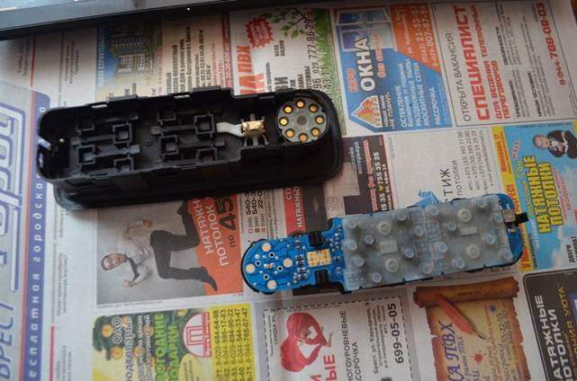

punk2904 Опубликовано 13 ноября, 2014 Жалоба Поделиться Опубликовано 13 ноября, 2014 (изменено) Пежо 807 2004 года. Имели место глюки передних стеклоподъёмников, левый опускался нормально, но подымался рывками, правый наоборот - опускался рывками, подымался хорошо! Думал надо переобучить, но не помогло!..Проблему решил банально просто! Снял блок с кнопками, принёс домой, разобрал (устройство на подобии пульта от телевизора или старой кнопочной мобилы), почистил спиртиком все контакты на плате а также графитовые накладки на самих резиновых кнопочках, собрал всё обратно, поставил, и как результат - уже вторую неделю все стёкла опускаются/подымаются как надо! Снимается и разбирается всё интуитивно легко и просто и ничего не ломается! В принципе ничего хитрого и сложного нету и ничего нового я не открыл, но мало ли, вдруг кому поможет! Изменено 13 ноября, 2014 пользователем punk2904 Ссылка на комментарий Поделиться на другие сайты Поделиться
