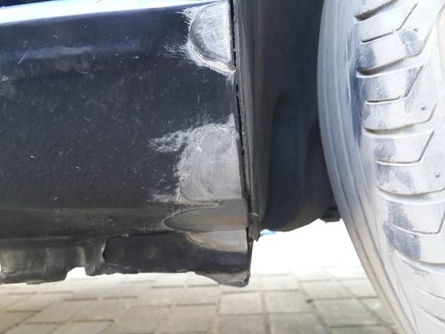

Начало отлущиваться заводское покрытие в начале порогов.Наждачной бумагой все аккуратно зачистил, обезжирил и покрыл в несколько слоёв жидкой резиной. Заказал на экзисте комплект передних оригинальных брызговиков для 407-го.Цена сейчас 550тыс.

Тоже краска начала отлущиваться на порогах!.. И чего я раньше эти брызговики не купил!?
Теперь тоже планирую заделать и брызговичками прикрыть!
Денег блин пожалел в своё время, а теперь всё равно придётся покупать, только красочка на порогах подпортилась.....
зря наждачкой содрал покрытие с металла, сгниет быстрее + в брызговиках будет вода оставаться и это ускорит кончину порога.
наждачкой зачистил уже сам голый метал-покрытие само отлущилось.затем всё грунтовкой покрыл и несколько слоёв жидкой резины.думаю надолго хватить должно.
Отстаивалась с порогов, теперь с крыльев начнёт...нижняя часть место соприкосновения брызговика и крыла .Подклейте пока не поздно броньленту на кромку крыла .
