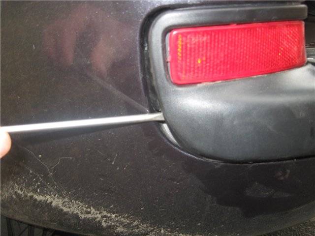

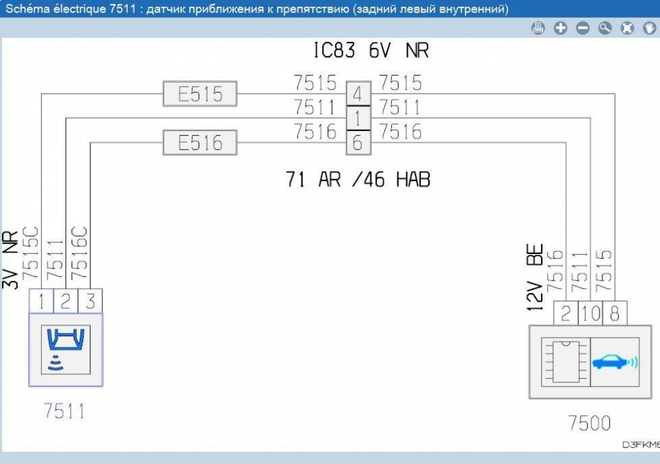

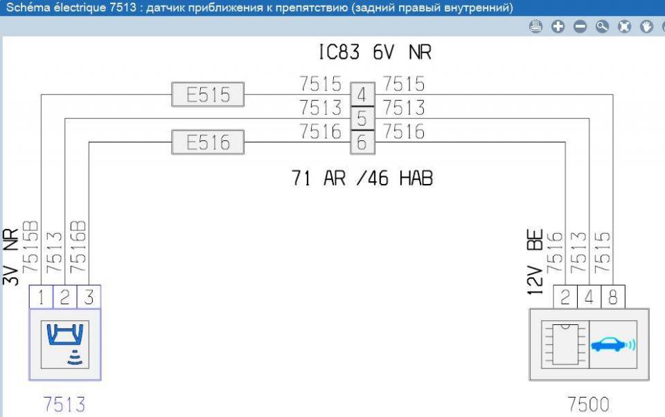

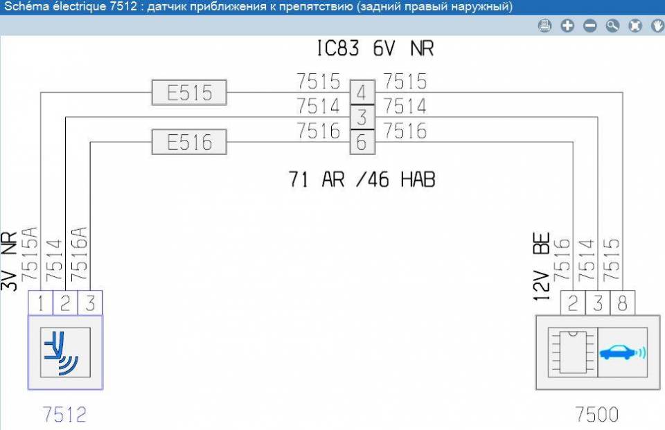

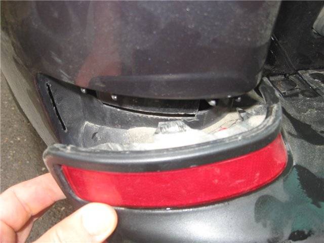

aleksin.a.v Опубликовано 30 июля, 2013 Жалоба Поделиться Опубликовано 30 июля, 2013 Может кому пригодится схемка жгута парктроника, часто парктроник не работает из-за перетёртых проводов в жгуте. Сами датчики можно снять не снимая бампер, боковые - съёмом боковых накладок, средние - сняв запаску снизу есть доступ, металлическую перегородку, которая мешает, можно отогнуть вверх плоскогубцами. Неисправность датчика проверяется на слух при включённой задней передаче - при приближении препятствия щёлкают. Ссылка на комментарий Поделиться на другие сайты Поделиться
Дмитрий_М Опубликовано 30 июля, 2013 Жалоба Поделиться Опубликовано 30 июля, 2013 А у меня писк появляется. Руку убираю и писк пропадает. Ну чтоб лучше было слышно я открывал дверь багажника... И с ямы можно снимать датчики с проводами без выковыривания накладок, там отличный доступ. Ссылка на комментарий Поделиться на другие сайты Поделиться
ignis Опубликовано 30 июля, 2013 Жалоба Поделиться Опубликовано 30 июля, 2013 (изменено) Нужная инфа. Сам уже перебирал проводку и менял один датчик, сейчас еще один сдох. Для себя решил - если нет ямы или подъемника, то проще снять весь бампер (делов на 5 минут) чем выковыривать боковые накладки, большой шанс сломать их крепления, держатся намертво. А у меня писк появляется. Руку убираю и писк пропадает. Писк от пищалки в салоне как реакция на препятствие, а чтобы узнать какой из датчиков дохлый надо, как сказано выше, ухо приложить к датчику - у рабочего отчетливо щелкает передатчик.Попался один датчик у которого работал только передатчик, приемник мертвый был - парктроник решил, что с ним все в порядке и работал как положено (правда этот датчик препятствие не видел ) Изменено 30 июля, 2013 пользователем ignis Ссылка на комментарий Поделиться на другие сайты Поделиться
Chinerev. Опубликовано 30 июля, 2013 Жалоба Поделиться Опубликовано 30 июля, 2013 С ямы отличный доступ когда автос без прицепного. А так без демонтажа не обойтись Ссылка на комментарий Поделиться на другие сайты Поделиться
ignis Опубликовано 30 июля, 2013 Жалоба Поделиться Опубликовано 30 июля, 2013 (изменено) Кстати про фаркоп - парктроник с фаркопом не работает, постоянно пищит на близкое препятствие. Это правда было проверено на Citroen C5, но думаю у нас такая же картина (т.к. в данном случае крюк был съемный, то проблем никаких ). Изменено 30 июля, 2013 пользователем ignis Ссылка на комментарий Поделиться на другие сайты Поделиться
aleksin.a.v Опубликовано 30 июля, 2013 Автор Жалоба Поделиться Опубликовано 30 июля, 2013 У меня с фаркопом всё отлично работает. Ссылка на комментарий Поделиться на другие сайты Поделиться
ignis Опубликовано 30 июля, 2013 Жалоба Поделиться Опубликовано 30 июля, 2013 У меня с фаркопом всё отлично работает.Может как-то чувствительность регулируется. Ссылка на комментарий Поделиться на другие сайты Поделиться

Шпунтик Опубликовано 18 декабря, 2013 Жалоба Поделиться Опубликовано 18 декабря, 2013 (изменено) Может кому пригодится схемка жгута парктроника, часто парктроник не работает из-за перетёртых проводов в жгуте. Сами датчики можно снять не снимая бампер, боковые - съёмом боковых накладок, средние - сняв запаску снизу есть доступ, металлическую перегородку, которая мешает, можно отогнуть вверх плоскогубцами. Неисправность датчика проверяется на слух при включённой задней передаче - при приближении препятствия щёлкают. Алексей, а что за проблема была, не написал. По жгуту понял, что его реанимировал. У меня тоже была такая же проблемма по жгуту. До меня его кто то уже ремонтировал. Сделал обычные скрутки на проводах и заматал их изолентой. Пришлось полностью снимать изоляцию с жгута, пропаивать провода. В местах про пайки проводов надевал термоусадку и дополнительно обрабатывал герметиком. Ну и в обратной последовательности весь жгут замотал изолентой. Сам жгут снимал с ямы без снятия датчиков парктроника. После ремонта жгута парктроника начал работать нормально. До этого постоянно писчал. И еще вопрос откуда схема парктроника? Что за программа? Изменено 18 декабря, 2013 пользователем Шпунтик Ссылка на комментарий Поделиться на другие сайты Поделиться
aleksin.a.v Опубликовано 18 декабря, 2013 Автор Жалоба Поделиться Опубликовано 18 декабря, 2013 Схему сам нарисовал . У меня ещё два раза по датчику исдохло. При ремонте проще снять бампер и яма не нужна, притом, что снимается быстро. Ссылка на комментарий Поделиться на другие сайты Поделиться
