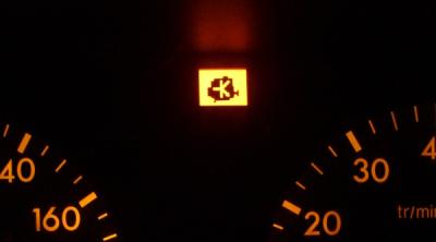

Nagivara Опубликовано 12 мая, 2010 Жалоба Поделиться Опубликовано 12 мая, 2010 Загорелся значек в 306, 1.6i, 1993 г.в., а инструкция только по ремонту... что это означает? Ссылка на комментарий Поделиться на другие сайты Поделиться
Модератор Citrin Опубликовано 12 мая, 2010 Модератор Жалоба Поделиться Опубликовано 12 мая, 2010 Сигнализатор автоматической бортовой системы диагностики двигателя. Если загорелся-значит есть какая-то ошибка. На компдиагностике покажет что это. Ссылка на комментарий Поделиться на другие сайты Поделиться
Гость Опубликовано 12 мая, 2010 Жалоба Поделиться Опубликовано 12 мая, 2010 Джекичан (он же МясоРубка, Чек Энжин) , ошибка системы приготовления смеси или выпуска отработанных газов. Проедь на высоких оборотах несколько км ps 306 такого года только в "Большем Гараже" и может на Сифе. Остальные компы не читают (типа древний очень) мой 94года , так же. Может обрыв провода к лямбдазонду ( тоже было, сгнил у основания разъема) Ссылка на комментарий Поделиться на другие сайты Поделиться
Nagivara Опубликовано 13 мая, 2010 Жалоба Поделиться Опубликовано 13 мая, 2010 Может обрыв провода к лямбдазонду ( тоже было, сгнил у основания разъема) Провод лямбда зонда - из 4х штук на черном колпачке, сверху двигателя? Ссылка на комментарий Поделиться на другие сайты Поделиться
Alexrudz Опубликовано 25 октября, 2010 Жалоба Поделиться Опубликовано 25 октября, 2010 Добрый день!Авто 307SW 2.0 HDi 2002 г.в. Когда должен гаснуть сигнализатор системы самодиагностики двигателя? У меня гаснет только после того как двигатель заведется. Может так и надо, если нет то в чем может быть проблема? В книгах написано , что он гаснет после того как двигатель пройдет самодиагностику. Месяц назад был на компьютерной диагностике компьютер ошибок не показал. Ссылка на комментарий Поделиться на другие сайты Поделиться
Модератор Citrin Опубликовано 25 октября, 2010 Модератор Жалоба Поделиться Опубликовано 25 октября, 2010 Он и должен гаснуть только после заводки. Только так. Ссылка на комментарий Поделиться на другие сайты Поделиться
Alexrudz Опубликовано 25 октября, 2010 Жалоба Поделиться Опубликовано 25 октября, 2010 Он и должен гаснуть только после заводки. Только так. Спасибо Ссылка на комментарий Поделиться на другие сайты Поделиться
