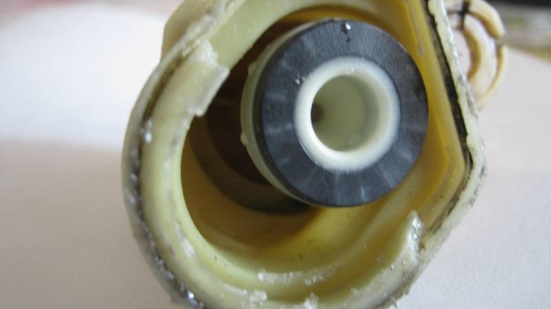

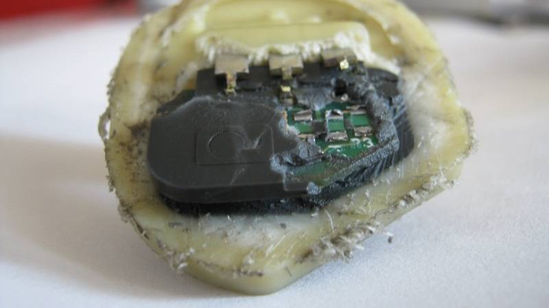

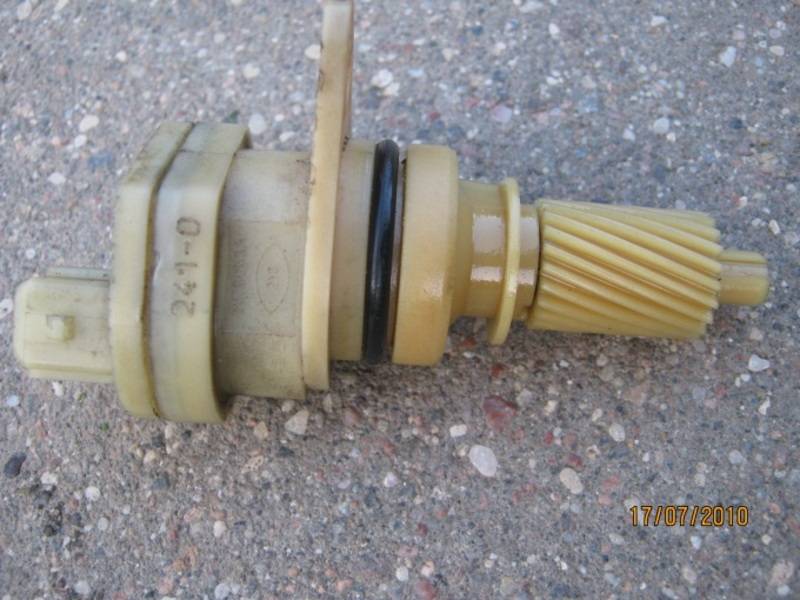

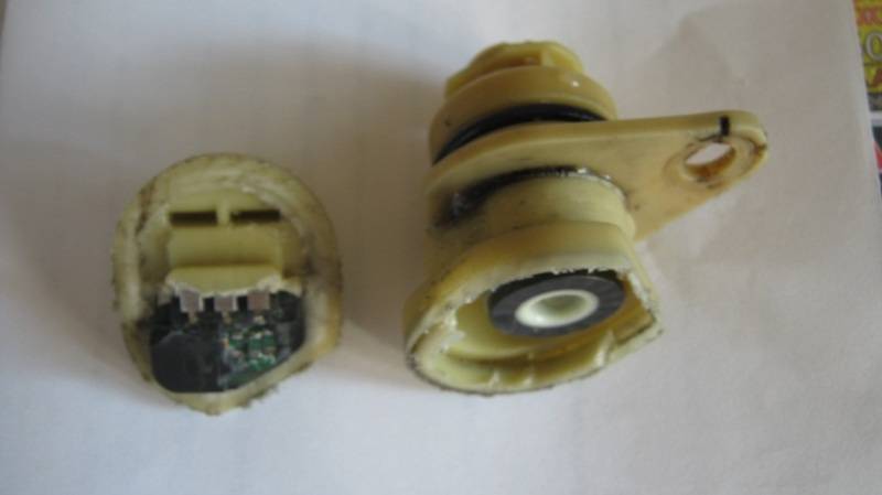

Модератор Audiomax Опубликовано 14 марта, 2011 Модератор Жалоба Поделиться Опубликовано 14 марта, 2011 О датчиках.....Распилил свой старый, нашёл проблему, на фото №4 одна из ножек была плохо пропаяна..... Ссылка на комментарий Поделиться на другие сайты Поделиться
