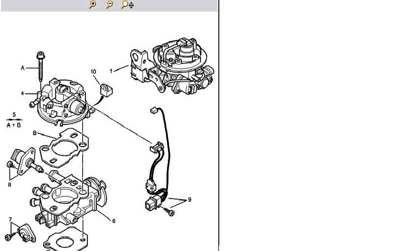

shanik Опубликовано 28 ноября, 2012 Жалоба Поделиться Опубликовано 28 ноября, 2012 очень благодарен за помощь, и еще один вопрос)) штобы збросить ошыбку с памяти компа нужно замкнуть контакты на 10 сек.??(тоеть я вкл. зажигание - проверил ошибкы -и опять выкл. зажигание а потом вкл. зажигание и сбросить память???)примерно на 30 сек.А вообще у меня 1.6 бенз 306 был, его я облазил получше)))а можно фото где он находится??? Ссылка на комментарий Поделиться на другие сайты Поделиться
_Denis_ Опубликовано 28 ноября, 2012 Жалоба Поделиться Опубликовано 28 ноября, 2012 №10 на картинке Ссылка на комментарий Поделиться на другие сайты Поделиться
shanik Опубликовано 29 ноября, 2012 Жалоба Поделиться Опубликовано 29 ноября, 2012 №10 на картинкеесли я не ошыбаюсь он 3 -х контактный, но у меня не получается сбросить память компа (замыкаю контакты на 30 сек но она всеравно продолжает светит ) Ссылка на комментарий Поделиться на другие сайты Поделиться
_Denis_ Опубликовано 29 ноября, 2012 Жалоба Поделиться Опубликовано 29 ноября, 2012 если я не ошыбаюсь он 3 -х контактный, но у меня не получается сбросить память компа (замыкаю контакты на 30 сек но она всеравно продолжает светит )Значит не стирается ошибка. А по датчику я не в курсе, смотри какой у тебя стоит.... Ссылка на комментарий Поделиться на другие сайты Поделиться
