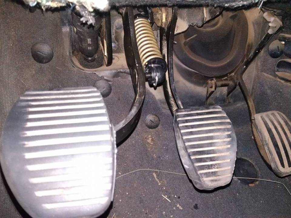

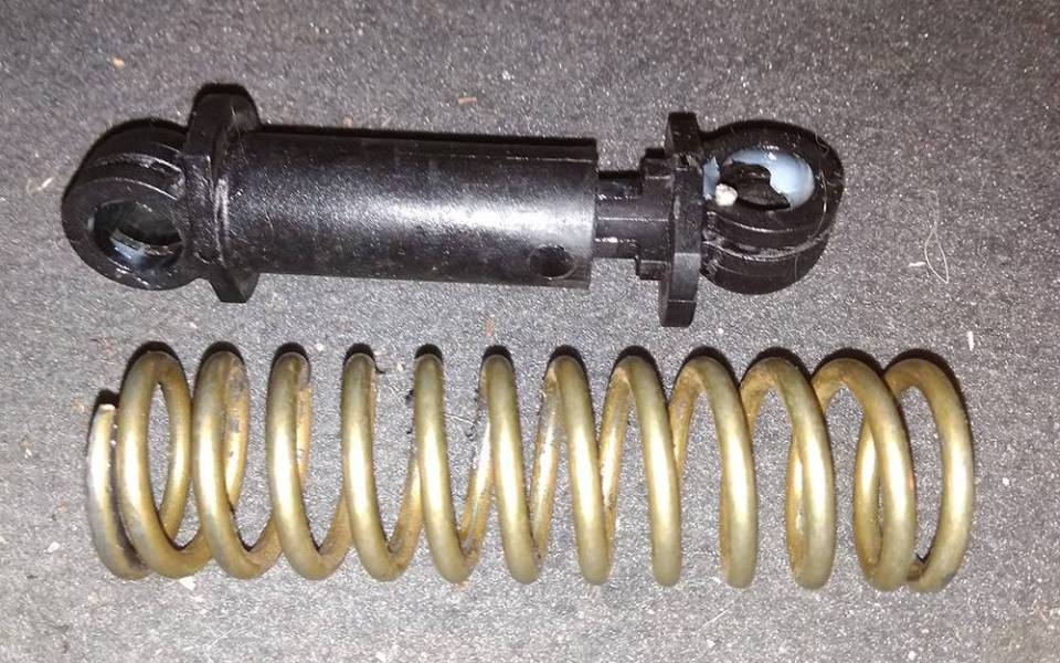

sbw_kharkov Опубликовано 8 сентября, 2020 Жалоба Поделиться Опубликовано 8 сентября, 2020 (изменено) выше описывалась проблема с педалью, "залипающей" в нижнем положении (при этом сцепление не расцеплено). Сначала я думал, что мешает тот механизм с пружиной, который на фото в верхней части страницы - но нет, он как раз помогает нажимать педаль сцепления. И помогает поднимать ее в верхнее положение, если пройдена "нижняя точка". А у меня вот это не получается. То есть, я нажимаю на педаль до упора (сцепление расцепляется), отпускаю (сцепление сцепляется), а педаль полностью не возвращается. Иногда может сама вернуться со стуком. В верхнем положении педаль сцепления получается выше других педалей - так и должно быть? Или у меня "что-то не так"? Изменено 8 сентября, 2020 пользователем sbw_kharkov Ссылка на комментарий Поделиться на другие сайты Поделиться
sbw_kharkov Опубликовано 8 сентября, 2020 Жалоба Поделиться Опубликовано 8 сентября, 2020 апдейт: подкрутили упорный болт педали сцепления и сместили концевик (там достаточно было места). Педаль сцепления стала почти вровень с другими. В итоге это "отхлопывание" осталось, но уже на совсем малом диапазоне. Это не решение, но хоть пассажиров педаль не пугает. Ссылка на комментарий Поделиться на другие сайты Поделиться

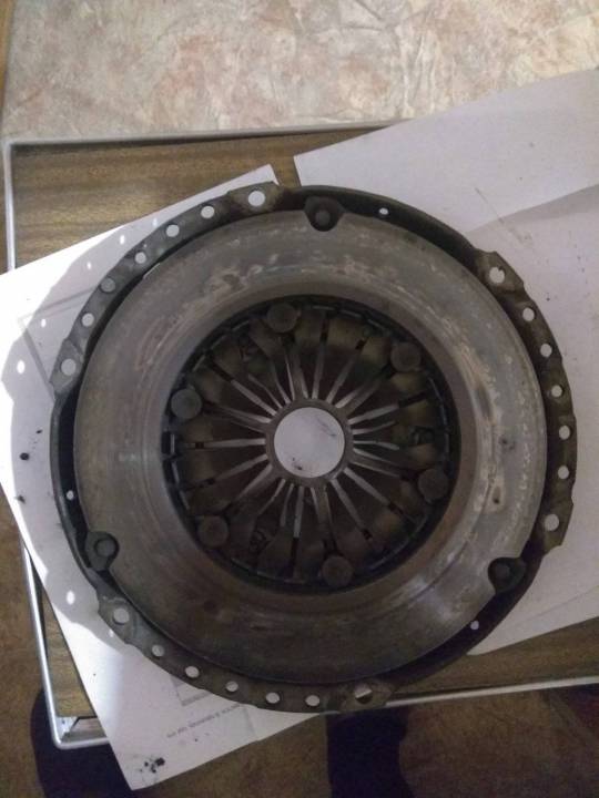

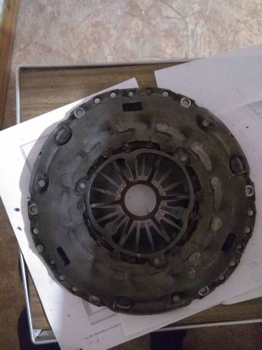

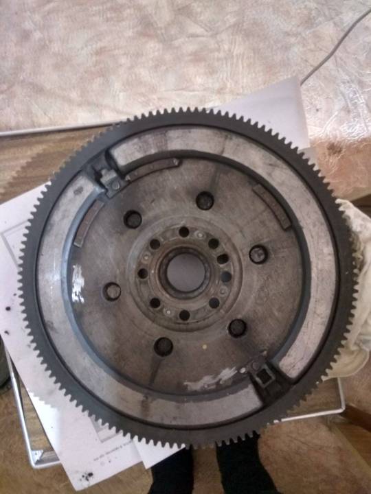

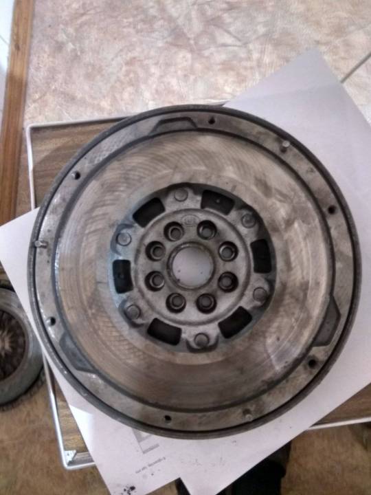

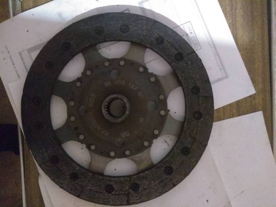

Александр 64 Опубликовано 16 марта, 2021 Жалоба Поделиться Опубликовано 16 марта, 2021 (изменено) 09.03.2021 в 21:57, Димыч. сказал: 09.03.2021 в 21:57, Димыч. сказал: Я бы так не сказал. Лично у меня ни одного плохого опыта не было. Встречал жалобы на форуме пару раз и всё. Но не факт, что там не накосячили при замене. По указанному артикулу идёт полный комплект для замены. Сегодня разобрали сцепление и выяснилось что стоял тоже LUK, но внешне на комплект LUK 600013600 не очень похоже. Надписи есть на диске 9686915780, а на маховике стоит надпись 0H05-00 Интересует вопрос, сцепление, которое стояло у меня, оно взаимозаменяемо с комплектом LUK 600013600 ??? В чём разница? У меня, похоже сейчас стоял комплект 600 0327 00 Станет ли вместо него комплект LUK 600013600 ??? Изменено 16 марта, 2021 пользователем Александр 64 Ссылка на комментарий Поделиться на другие сайты Поделиться
Димыч. Опубликовано 16 марта, 2021 Жалоба Поделиться Опубликовано 16 марта, 2021 5 минут назад, Александр 64 сказал: Сегодня разобрали сцепление и выяснилось что стоял тоже LUK, но внешне на комплект LUK 600013600 не очень похоже. Как это определялось? Ссылка на комментарий Поделиться на другие сайты Поделиться
Александр 64 Опубликовано 16 марта, 2021 Жалоба Поделиться Опубликовано 16 марта, 2021 На фотографиях то что снято с моей машины. Ниже фото комплекта LUK 600013600 Какая между ними разница кроме той что немного разные по форме диски??? Продавец сам не знает подойдёт оно мне или нет. Ссылка на комментарий Поделиться на другие сайты Поделиться
Димыч. Опубликовано 16 марта, 2021 Жалоба Поделиться Опубликовано 16 марта, 2021 В чём не сходится? Ссылка на комментарий Поделиться на другие сайты Поделиться
Александр 64 Опубликовано 16 марта, 2021 Жалоба Поделиться Опубликовано 16 марта, 2021 Он ещё посмотрел по вин коду и определил что мне идёт 600 0327 00 и это то что у меня сейчас снято с машины У продавца самого Пежо Експерт 2008 года Сцепление LUK 600013600 Говорит что в машинах после 10 года там сцеление вроде чем-то отличается Ссылка на комментарий Поделиться на другие сайты Поделиться
Димыч. Опубликовано 16 марта, 2021 Жалоба Поделиться Опубликовано 16 марта, 2021 Не могу найти по вашему номеру комплекта. Ссылка на комментарий Поделиться на другие сайты Поделиться
Александр 64 Опубликовано 16 марта, 2021 Жалоба Поделиться Опубликовано 16 марта, 2021 Я и сам его найти не могу. Есть из Польши под заказ но там цена в полтора раза выше и ждать две недели. А у меня машина на подъёмнике https://autocode.ru/price/Luk/600032700 Ссылка на комментарий Поделиться на другие сайты Поделиться
Димыч. Опубликовано 16 марта, 2021 Жалоба Поделиться Опубликовано 16 марта, 2021 Всё же, не понимаю, как определили, что комплект не такой... Ссылка на комментарий Поделиться на другие сайты Поделиться
Александр 64 Опубликовано 16 марта, 2021 Жалоба Поделиться Опубликовано 16 марта, 2021 Он вроде по вин смотрел что должно быть 600 0327 00 А где смотрел и как смотрел, я не знаю. Н Вы же тоже где-то смотрели??? Ссылка на комментарий Поделиться на другие сайты Поделиться
Димыч. Опубликовано 16 марта, 2021 Жалоба Поделиться Опубликовано 16 марта, 2021 В таком случае ничем помочь не могу. Ссылка на комментарий Поделиться на другие сайты Поделиться
Александр 64 Опубликовано 16 марта, 2021 Жалоба Поделиться Опубликовано 16 марта, 2021 600 0327 00 Его сегодня наверное в Украине нигде нет. в то время как Пежо 807 и Ситроенов С8 ездит с каждым днём всё больше и больше. Ну понятно разные номера запчастей. Но чем конкретно они отличаются. Может они взаимозаменяемы??? а у Вас если не секрет какой автомобиль? Ссылка на комментарий Поделиться на другие сайты Поделиться
Димыч. Опубликовано 16 марта, 2021 Жалоба Поделиться Опубликовано 16 марта, 2021 Поисковик не может найти комплекта с этим номером. Если бы он был, я бы нашёл его описание, даже при отсутствии его наличиия в любой стране. Каталоги запчастей его тоже не находят. Ссылка на комментарий Поделиться на другие сайты Поделиться
