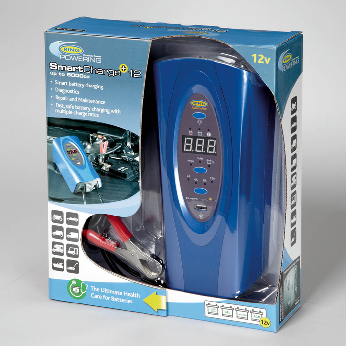

Я вчера купил себе вот такое Ring Smart Charge +12   RESC512
Для обычного пользователя пойдет выше крыши.
Данное зарядное устройство предназначено для зарядки свинцово-кислотных, гелевых, кальциевых и AGM батарей.
Имеет провода для подключения к аккумулятору длинной 1,2 м.
Включает в себя USB-розетку и LED индикатор показывающий этапы заряда.
Также присутствует автоматическая защита при несоблюдении полярности.
7 - этапов заряда:
Восстановление заряда;
Десульфатация – происходит импульсный заряд аккумулятора с целью разрушения твердых кристаллов сульфатов, которые образуются в аккумуляторе когда он полностью разряжен или им не пользовались длительный период времени;
Мягкий старт;
Абсорбция – дозаряд аккумулятора до полного заряда с постоянным снижением тока;
Тест аккумулятора – автоматический тест на разряд аккумулятора. Если аккумулятор требует дозаряда, автоматически выбирается функция заряда аккумулятора. Если аккумулятор полностью заряжен выбирается плавающий режим;
Объемный заряд ;
Плавающий режим – используются для аккумуляторов, которые имеют 100% заряд. Позволяет избежать избыточного заряда или повреждения аккумулятора. Данный режим используется для аккумуляторов транспортных средств которые используются сезонно: мотоциклов, лодок и т.д.

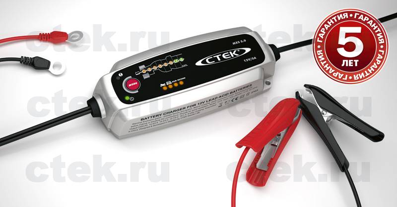

СTEK MXS 5.0
Модель обновлена, обладает микроскопическим управлением и встроенной компенсацией, поэтому может решить широкий спектр задач, которые связаны с обслуживанием аккумуляторов. Походит для пользователей, предъявляющих повышенные требования к оборудованию для авто. Зарядное устройство для автомобильного аккумулятора MXS 5.0 от компании CTEK имеет несколько опций:
  • возможность диагностики батареи;
  • длительное удержание заряда;
  • устранение расслоения электролита;
  • хороший режим профилактики;
  • температурная компенсация;
  • возможность работы в экстремальных условиях;
  • оптимизация зарядного процесса.
Модель проводит зарядку, состоящую из 8 этапов, есть возможность выбрать зарядный ток в 0.8 или в 5 А, для батарей с емкостью в 12 В.
Режимы
  1. Сетевой индикатор;
  2. Индикатор ошибки;
  3. Режим для небольших АКБ;
  4. Режим для обычных АКБ;
  5. Для основных типов – AGM, OPTIMA.
Этапы
  1. ДЕСУЛЬФАТИЗАЦИЯ;
  2. СТАРТ;
  3. ОСНОВНОЙ ПРОЦЕСС;
  4. ПОГЛОЩЕНИЕ;
  5. ДИАГНОСТИКА;
  6. ВОССТАНОВЛЕНИЕ;
  7. РЕЖИМ БУФЕРА;
  8. ИМПУЛЬСНАЯ ЗАРЯДКА.
Модель обладает массой преимуществ и позволяет заряжать аккумуляторы, а затем эксплуатировать их в любых условиях.
ИНДИКАЦИЯ И РЕЖИМЫ ЗАРЯДКИ
Индикатор сети
Индикатор ошибки
В режиме ошибки зарядное устройство отключает подачу питания и прекращает зарядку.
Режим для зарядки небольших батарей 14,4В/0,8А. Предназначен для батарей малой емкости .
Режим для зарядки обычных батарей 14,4В/5А. Предназначен для батарей WET, Ca/Ca, MF, GEL и многих батарей AGM.
AGM
Режим AGM 14,7В/5А. Используйте для зарядки основных типов батарей AGM, например, Optima и Odyssey.
Предназначен для обслуживания разряженных WET и Ca/Ca батарей. Восстанавливайте батарею один раз в год, а также после глубокой разрядки для максимального увеличения срока службы и емкости.
ЭТАПЫ ЗАРЯДКИ
ЭТАП 1: DESULPHATION (ДЕСУЛЬФАТИЗАЦИЯ )
Подача напряжения в импульсном режиме позволяет удалить сульфаты с поверхности свинцовых пластин,
тем самым восстанавливая емкость батареи.
ЭТАП 2: SOFT START (ПЛАВНЫЙ СТАРТ)
Проверяется способность батареи воспринимать заряд. Если батарея в порядке, начинается процесс зарядки.
ЭТАП 3: BULK (ОСНОВНАЯ ЗАРЯДКА)
Зарядка максимальным током примерно до 80% емкости батареи.
ЭТАП 4: ABSORPTION (ПОГЛОЩЕНИЕ), ГОТОВНОСТЬ К ИСПОЛЬЗОВАНИЮ
Зарядка плавно уменьшающимся током до 100% емкости батареи.
ЭТАП 5: ANALYSE (ДИАГНОСТИКА)
Проверка способности батареи удерживать заряд. Если батарея не способна удерживать заряд, возможно, ее придется заменить.
ЭТАП 6: RECOND (ВОССТАНОВЛЕНИЕ)
Функция восстановления расслоения электролита в сильно разряженных аккумуляторах.
ЭТАП 7: FLOAT (БУФЕРНЫЙ РЕЖИМ), ПОЛНЫЙ ЗАРЯД
Поддержание напряжения батареи на максимальном уровне за счет подачи постоянного напряжения.
ЭТАП 8: PULSE (ИМПУЛЬСНАЯ ЗАРЯДКА), ПРОФИЛАКТИЧЕСКАЯ ЗАРЯДКА
Заряд батареи поддерживается на уровне 95-100% емкости. Зарядное устройство следит за напряжением батареи и периодически подает на нее ток, тем самым поддерживая полный заряд батареи.
