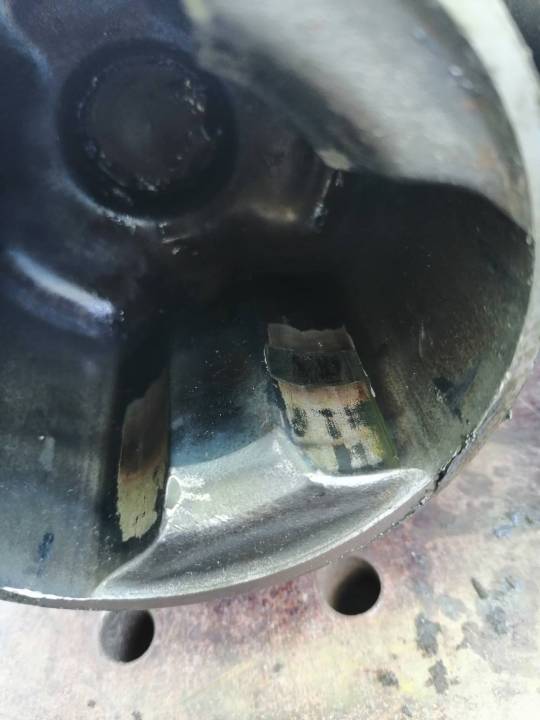

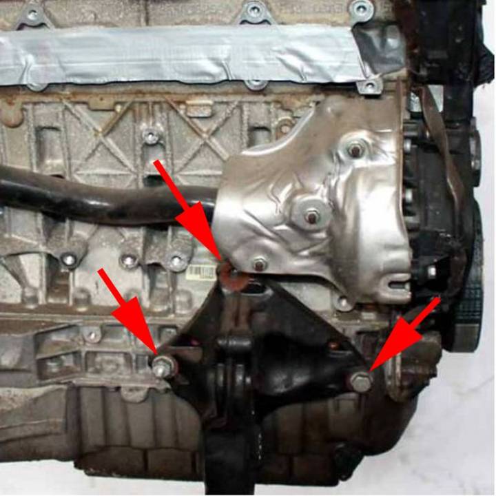

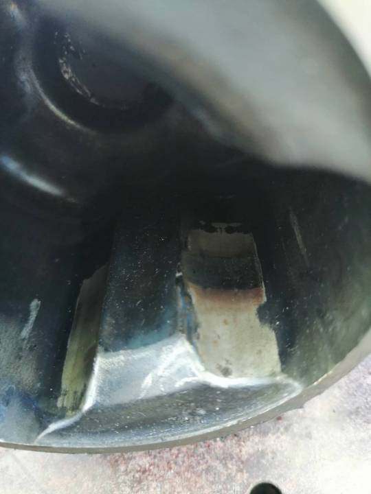

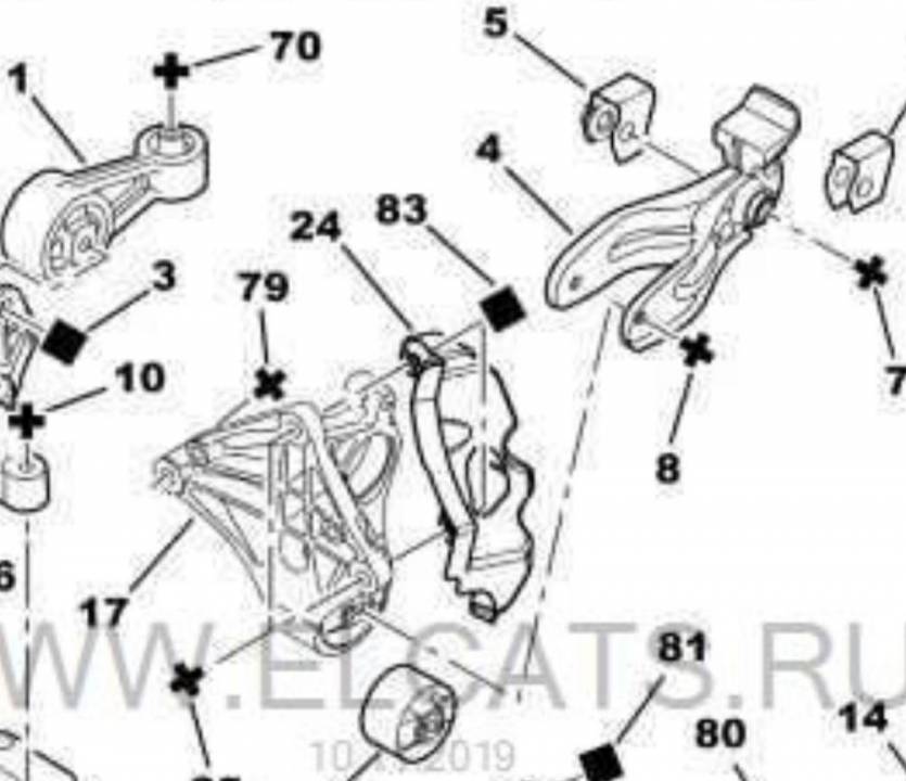

короче я понял откуда вибрация))когда дёргаешь правы шрус люфт в подвесном подшипнике..у кого нить было такое?мне кажется что разбито посадочное под подшипник..такое вообще возможно?кто сталкивался? просто надо всё подготовить а я не знаю нужен новый кронштейн под подвесной или нет.как определить разбито посадочное или подшипник?
Столкнулся я с подвесным, почитай тему " пежо 407 2.0i шелест в моторном отсеке." И люфт в посадочном легко увидеть. И ещё если всю ось легко достал и с новым подшипником легко поставил на место, значит пипец посадочному.Его надо забивать на место. Я сегодня менял этот подшипник. Оказался люфт в посадочном. 150у.е.новый кранштейн.Если есть время, можно и старый расточить чуть больше, да втулку поставить.
там просто такой люфт что кажется что подшипника совсем нету..неужели так убился подшипник..
это убился подшипник и плюс люфт.Поэтому такой большой люфт
